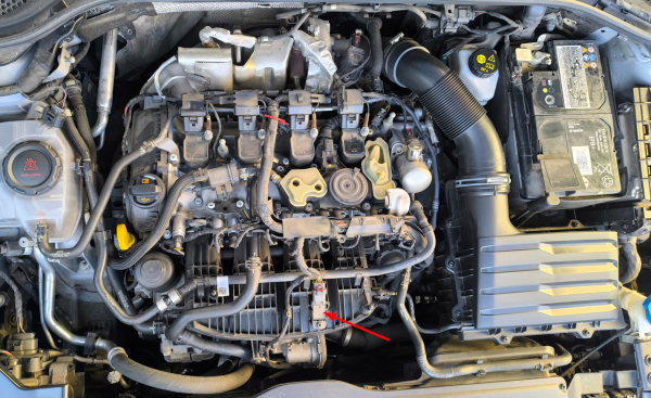

Jakby kogoś interesowało... Jestem po inspekcji przez czujnik w kolektorze dolotowym - Arteon 2.0 TSI DNNA (4 wtryski bezpośrednie) - nagary w minimalnej ilości przy przebiegu 120 tys. km. Szkoda że fotki nie zrobiłem. Niemniej jednak nawet mechanik uznał że nie ma co tu robić. Dodam że skrzynia DQ381 bez modyfikacji, co ponoć sprzyja gromadzeniu się nagarów.

Którędy idzie sonde wpchnać - prezez czujnik w kolektorze? Mam 193kkm i się zastanawialem jak tam zagladnać. MAm w pracy kamerke do takich zadań...

Marcino pisze:
27.05.2026, 12:44
Czujnik zaznaczony na fotce. Wykręcasz i masz wejście do kolektora.
