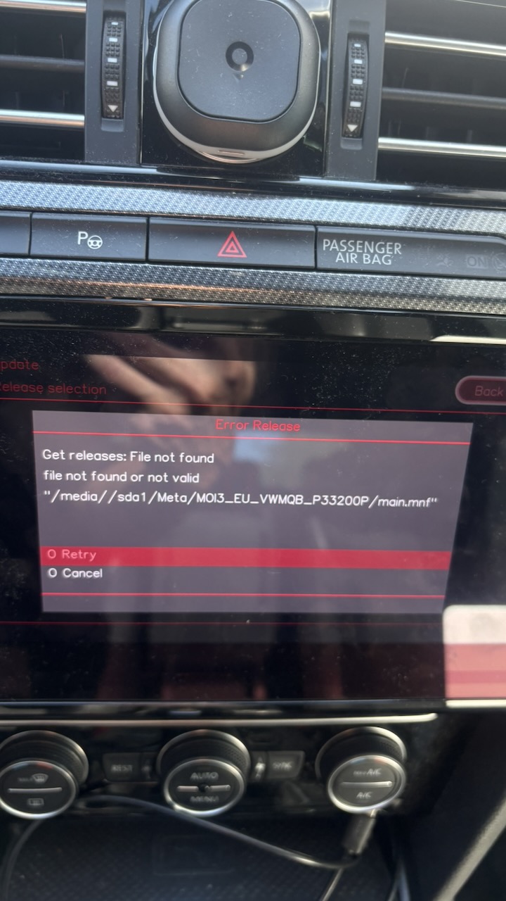

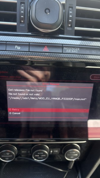

Post autor: arteonR » 08.10.2026, 10:48
Witam, też próbuję bezskutecznie podnieść wersje z 278 do 308 ... ale pliki z MIB Solution podobno są złe jak było kilka postów wcześniej
rozpakowują się wyglądają ok ale MIB mówi ze nie widzi meta info
ptkwzl pisze: ↑
31.10.2025, 14:02
SEQREL a to oznacza, że jest to wersja sekwencyjna (aktualizacja 2w1). Najpierw podniesie do wersji 308 a potem do wersji 332. No i tu przechodzimy do sedna bo wersja z mibsolution.one nie działa (są błędy w archiwach i nie chce się wypakować) natomiast jest dostępna ta wersja do pobrania ze strony: https://disk.yandex.ru/d/R3aFFqnP2nxnIQ
5. Po pobraniu tej paczki i otwarciu archiwum mamy 2 foldery. Oba te foldery kopiujemy na pendriva.
Edit:
Na podstawie informacji od kolegi z forum Passata (i na podstawie plików w paczce) mogę powiedzieć, że do wersji 308 można podnieść softy z wersji: 268, 270, 272, 274, 276, 278, 300, 302, 304, 306
Do wersji 332 można podnieść softy z wersji: 308, 310, 312, 314, 316, 318, 320, 322, 324, 326, 328, 330
natomiast link do yandex https://disk.yandex.ru/d/R3aFFqnP2nxnIQ chyba już nie jest poprawny ja przynajmniej nie mogę pobrać bo otwiera się tylko podgląd pliku nie widzę opcji Download nigdzie ? zablokował się już ten plik publicznie? - ma może ktoś i może w innym miejscu go udostępnić ?

Post autor: arteonR » 09.10.2026, 09:02
Ok, ostatecznie udało się innym plikiem MOI3_EU_ VWMQB_P32400 z mib solution podnieść z 278 do 324 i przynajmniej jak narazie pomogło na problemy z pobieraniem nowych aktualizacji online, użytkownik główny nie wylogował sie bo czytałem gdzieś, że były problemy z ponownym logowaniem do konta vw.
