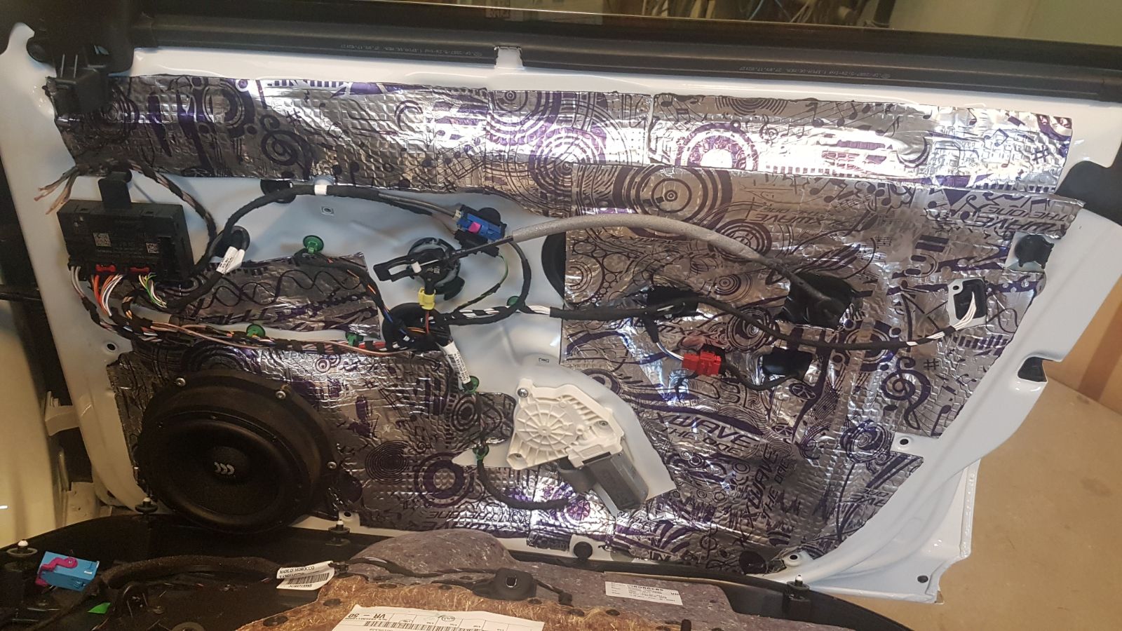

Post autor: Blazio1946 » 04.05.2018, 23:28
Upgrade audio już zrobiony. Mam wygłuszone drzwi, wymienione głośniki z przodu na morel maximo razem z tweetami, wzmacniacz audison sr4, skrzynka w kole na pół powierzchni i subwoofer JL Audio 250mm śr.
Poprawa dźwięku znacząca jednak przy odbiorze nie byłem do końca zadowolomy, brakowało mi basu, przód gra zbyt dobrze. Gościu mi mówił, że subwoofer musi się trochę "rozegrać " i będzie lepiej. Po 3 dniach pojechałem na podkręcanie basu i umówiłem się z nim,że po majowce zmieniamy głośnik na 30cm i większą skrzynkę, też do koła.
Teraz jestem nad morzem, kilka dni to już pograło i nie wiem czy zrobię większy bo teraz jest o niebo lepiej niż na początku . Gra przyjemnie, słychać wysokie tony bardzo ładnie i bass gila po brzuchu.
To to wyglada:
Ostatnio zmieniony 31.05.2018, 18:01 przez Blazio1946, łącznie zmieniany 1 raz.

Blazio1946, poza tym butylem coś jeszcze nakleili wewnątrz drzwi?
Bo akurat efekty dźwiękowe uzyskuje się pianką, a butyl jest od tego aby połacie blaszane nie rezonowały.
I wystarczy połowa tego, nie trzeba zaklejać całych powierzchni bo to i tak bez sensu.
Swój obecny samochód wygłuszałem w zakresie drzwi, nadkola, podszybie i bagażnik samodzielnie.
I sam butyl powodował mniejsze dźwięki z zewnątrz, audio nic nie zmieniał.
Dopiero pianka 6 mm spowodowała że układ Bose jaki mam w Maździe zaczął jako tako grać.. :)

Rkarcz pisze: ↑
05.05.2018, 14:53
To maty x-wave wcale nienajgorsze, drzwi wewnątrz z obu stron są wyklejone. Łącznie 3 warstwy.
