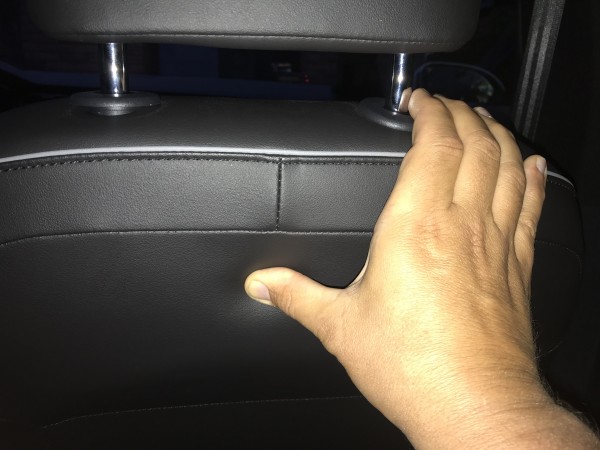

ml000
Posty: 134
Re: Demontaz przednich zaglowkow.
Post autor: ml000 » 23.05.2018, 21:12
W tym miejscu jak na foto jest przycisk wyczuwalny palcem (słychać klik)
Przyciskasz i ciągniesz zagłówek do góry
Posty: 205
Post autor: Artpe » 23.05.2018, 22:17
Dzieki,dziala,w końcu udało się zamontować wieszaczek :D

Kolego. Dałeś radę !!?? Jak to mocno trzeba wdusić ?? Czy pod palcem trzeba wyczuć takie wgłębienie prostokątne i w nim wciskać ??
ml000
Posty: 134
Post autor: ml000 » 15.08.2018, 17:28
słychać wyraźny "klik"
Posty: 351
Post autor: Jerzy » 15.08.2018, 21:12
:) Dzięki. Udało się !!!. No może "kliku" nie było słychać, ale naciskać z całej siły też nie ma co. :) Lekko się tam w tym kwadraciku coś poddaje i trzeba wtedy poruszać zagłówkiem. Teraz czas na podmiankę z większą regulacją.
