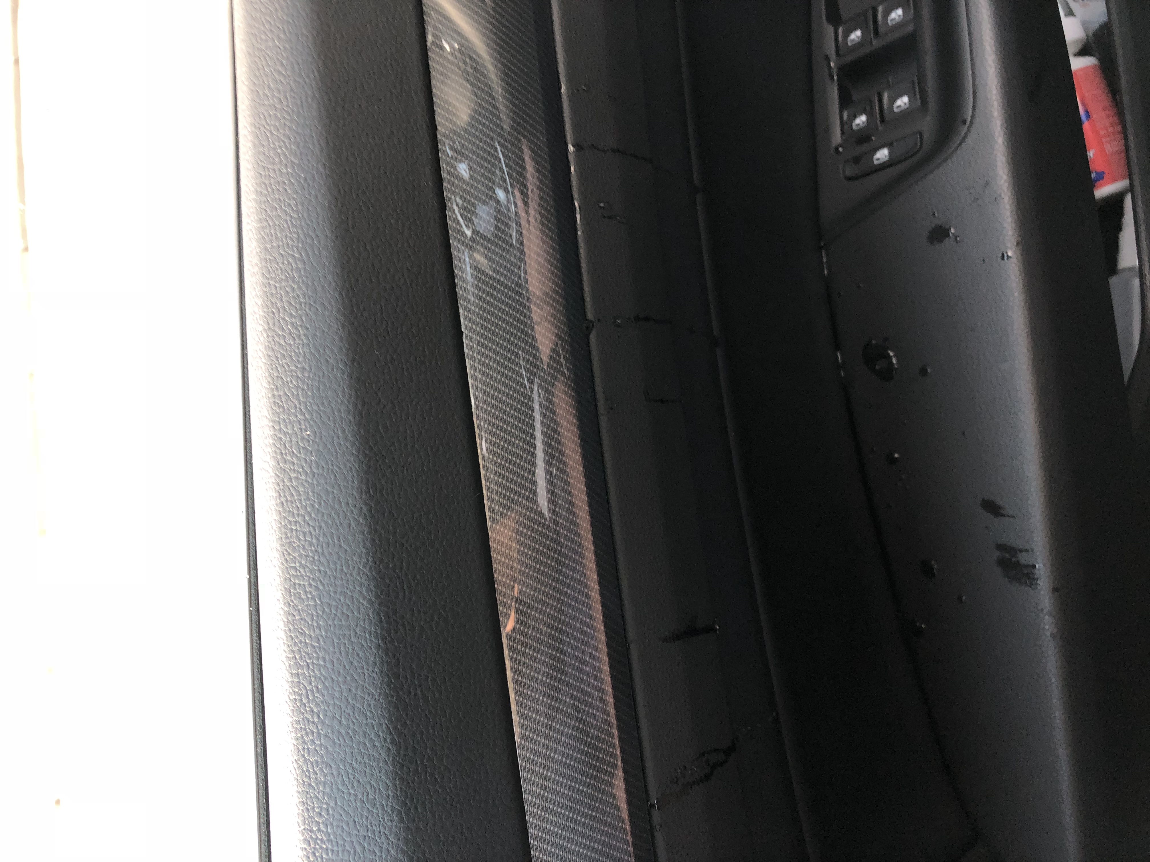

Dzis w sumie pierwszy raz mialem sytuacje ze po deszczu gdy mialem troche wody na dachu to doslownie kilka razy wlała mi sie przez okno podczas spokojnej jazdy.
Efekt ze zdjecia juz po kolejnym z rzędu

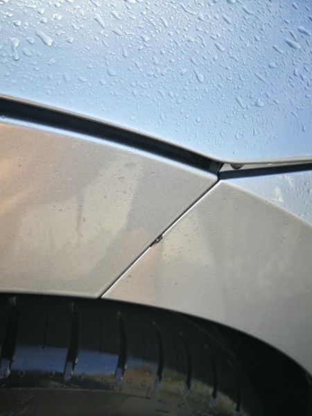

A mi o to taki bubel wyszedł. Lakier ot tak zaczął sobie sam odpadac. Zaznaczę, że myjka wysokociśnieniowa nie myje...
Ktoś się orientuje jak się ma do tego gwarancja i ewentualnie czy mogą mnie zaskoczyć jakimiś pytaniami, żeby reklamacji nie uznać?
Wyglada jakby cos uderzylo w to miejsce albo cos bylo miedzy zderzakiem a blotnikiem i w trakcie pracy spowodowalo odprysk. Ewidentnie widac ze lakier odlecial razem z podkladem, wyglada to raczej na uszkodzenie mechaniczne niz wade fabryczna. Moze byc ciezko cos z tym zrobic w ramach gwarancji

Jak odrzucą (wielce prawdopodobne) to kup w serwisie zaprawkę z utwardzaczem do nr lakieru. Dostaniesz w takich pojemniczkach jak lakier do paznokci z pędzelkiem.
Sam to uzupełnisz.
Sam to uzupełnisz.
W serwisie gość mi mówił, że już jednego arteona mieli z odpadajacym lakierem w tym samym miejscu więc być może zrobią. Ale dzięki za radę z tą zaprawka, może się przyda.
serio ?
ja też po deszczu jechałem z uchylonymi oknami, przy hamowaniu nakapało mi na rękę ale jakoś przeżyłem
ludzie.. kur... weźcie juz nie przesadzajcie.
