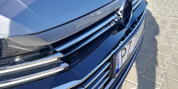

Hamować to tylko park assist, 1 x krzaki i ostre hamowanie w trakcie parkowania, 2 x system uratował mi d..e, wyjeżdżając tyłem z bramy, mimo kamery nie widziałam roweru jadącego "po angielsku" z górki, system zatrzymał auto.
mmmjanas
Posty: 118
Re: Front Assist
Post autor: mmmjanas » 26.04.2019, 06:16
Mi też parę razy zadziałał, ale w ekstremalnej sytuacji nawet nie zdąrzył zapiszczeć i bum :(. Jedyny plus to fakt, że auto dość wytrzymałe i szkody niewielkie).
