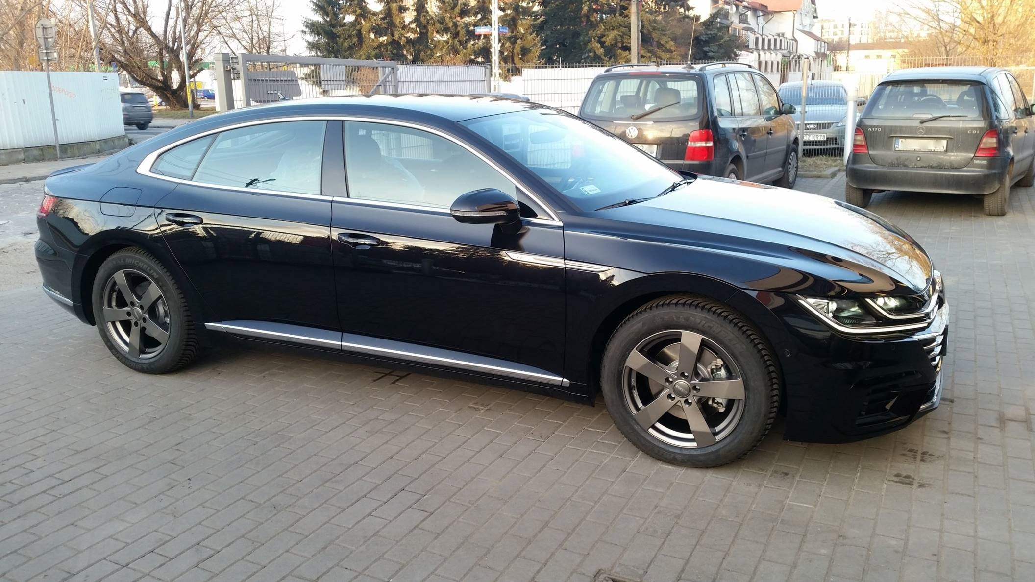

Re: Koła zimowe - Arteon
Cienko to kolo wyglada na tym samochodzie, za male , z tylu ginie zupelnie w nadkolu
Taka ładna fotka dziś mi wpadła z TN16 Silver, wiec wrzucam do wglądu.
