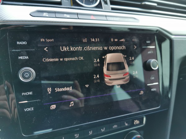

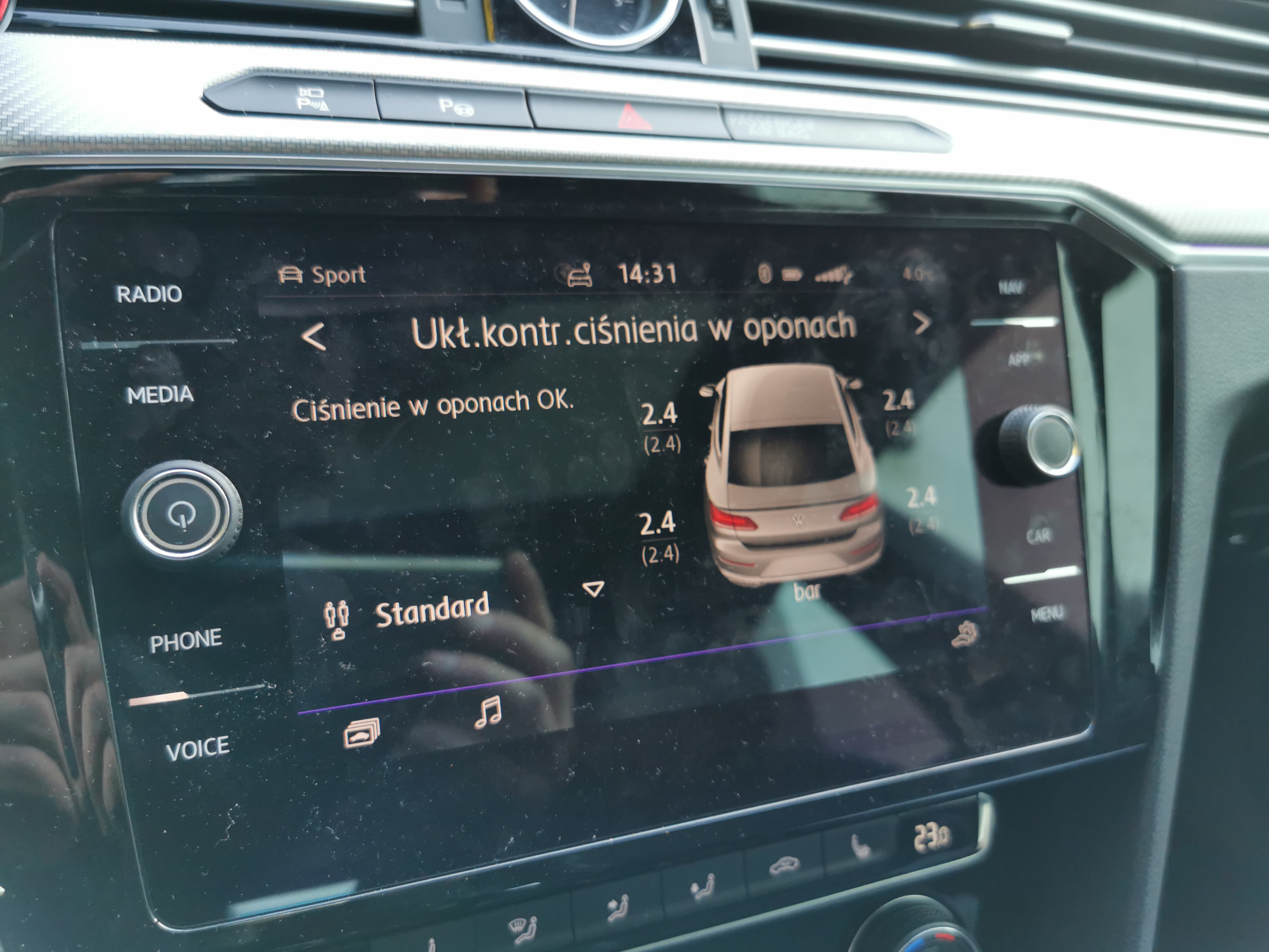

Pytanie, czy jeśli nie mam czujników ciśnienia pokazujących wynik w każdym z kół osobno, to przy zakupie kół zwrócić uwagę muszę na to, by czujniki były? Bo jakieś czujniki pewnie są, gdyż spadek ciśnienia w kołach jest monitorowany przez komputer

Jak nie masz czujników to odczyt jest z ABS. ;) Nie trzeba szukac kol z czujnikami. Zwykle wystarcza.

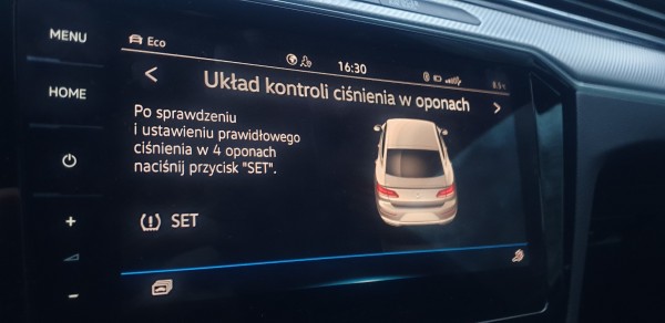

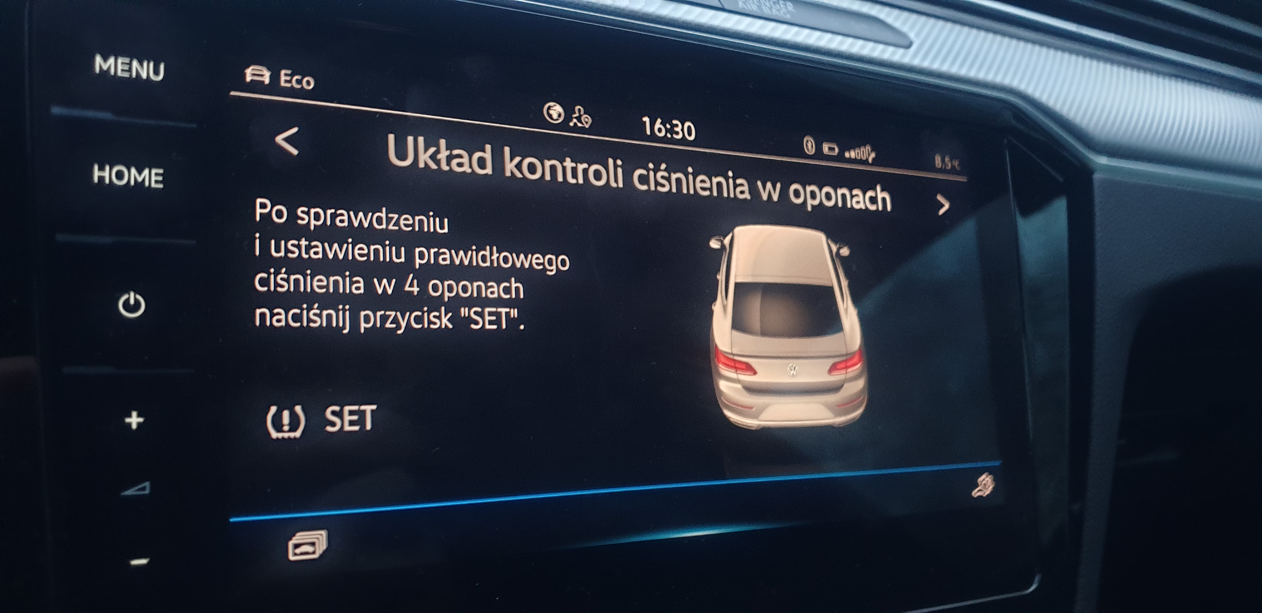

Natomiast komunikat na desce może się pojawić. Aby tego uniknąć po założeniu kół zimowych i ich napompowaniu kliknij w ikonę przycisku SET. To przygotuje system do monitorowania w zmienionych warunkach.

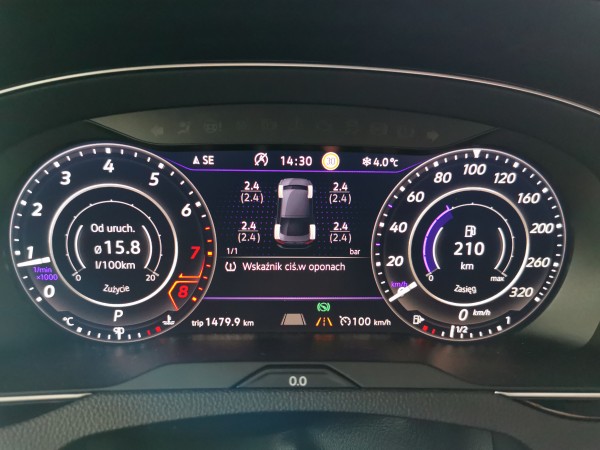

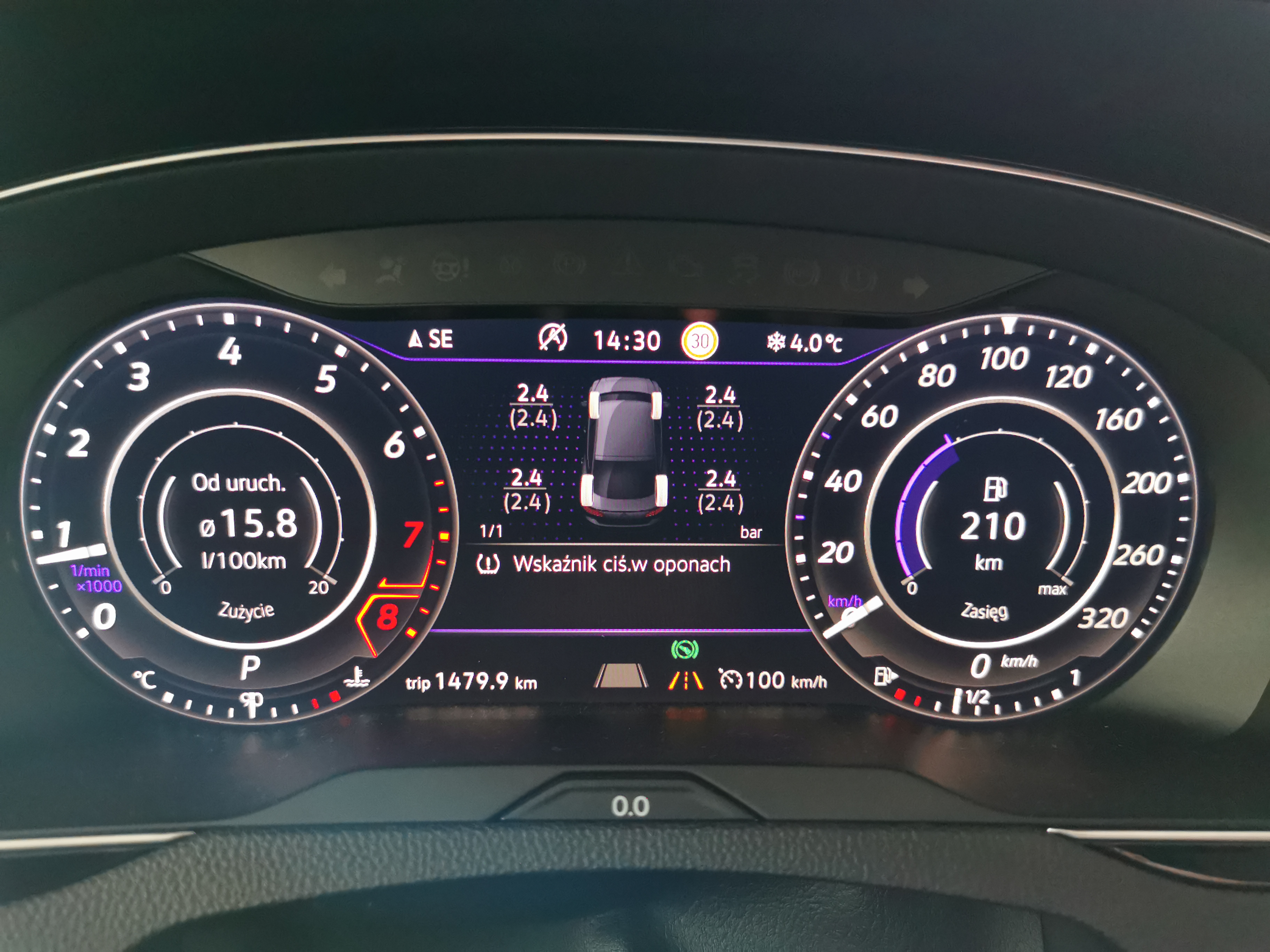

Czy to oznacza, że jeśli moje czujniki są w kołach to nie mam podglądu a aktualny poziom ciśnienia? ale po naciśnięciu SET komputer już sam wszystkiego pilnuje i powiadomi mnie jak coś będzie nie tak? Bo aktualnie w chwili obecnej mam tylko coś takiego jak na zdjęciu. I SET mogę klikać kiedy chce i ile razy chce :)

Nie masz czujników w kołach. Spadek ciśnienia obliczalny jest z prędkości kół.

To oznacza, że nie masz czujników w kołach. Przycisk SET służy tylko do skalibrowania układu po przekładce kół, dopompowaniu... itd

Ale czy to oznacza, że jak coś będzie nie tak z ciśnieniem w oponach to też dostanę znać jakoś?
Re: Czujniki w kołach
Post autor: Salvatore » 07.02.2020, 14:59
Dostaniesz, ale nie jest to tak dokładne jak czujniki w kołach (ale za to jest bezproblemowe - coś za coś).
