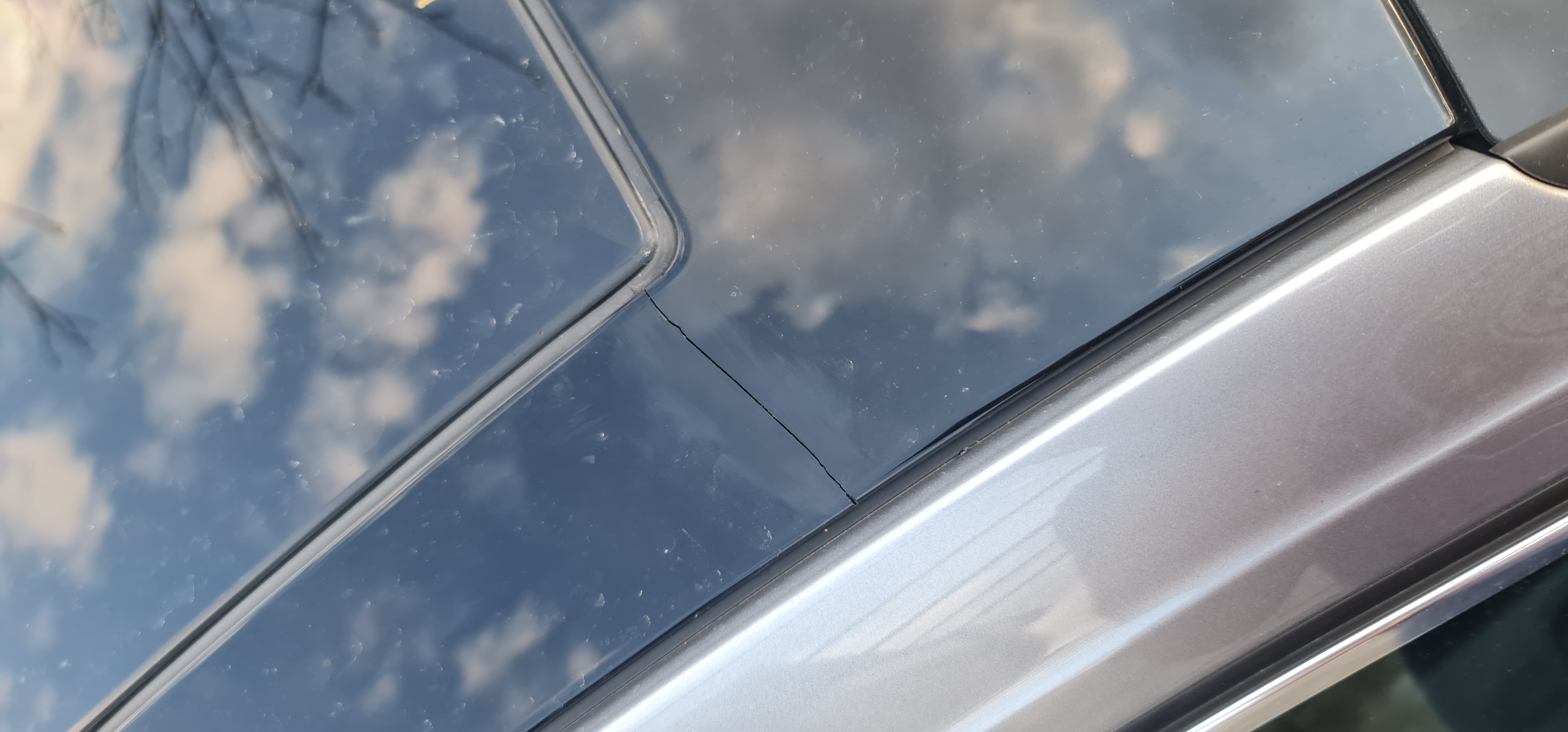

pękniecie obudowy dachu panoramicznegp

Jestem po wymiane tego czarnego elementu okalającego dach panoramiczny. Mam jakieś mieszane uczucia jeśli chodzi o uszczelnienia. Pytanie brzmi : Czy te uszczelki pełnią funkcję wyłącznie akustyczną/estetyczną, a pod tym wszystkim jest jeszcze system odprowadzania wody?

Wymiana poszycia w ramach gwarancji?

Przyłączam się do pytania - dziś odkryłem u siebie, przebieg 16k. Nie powinno się tak dziać - powinni to poprawić przy jakiejś akcji serwisowej czy cuś. U mnie pękło przy przejeżdżaniu przez nierówność poprzeczną (pod kątem)...tak obstawiam. Ile ASO potrzebuje czasu aby to ogarnąć i czy trzeba coś udowadniać czy przyjmują z urzędu?
Przepraszam, że tak długo odpisywałem. Tak wszystko na gwarancji naprawili. Odstawiłem auto rano i nastepnego dnia po południu odbierałem.

Odnawiam temat. U mnie podobny obraz jak wyżej , dawno po gwarancji. Może jakiś klej /spawanie na gorąco od spodu da radę? Rysa nie przeszkadza mi jakos, wazę żeby nie pękła do końca …

Jeżeli masz pęknięcie na szybie to musisz albo podjechać do serwisu gdzie naprawiają odpryski etc. albo zrobić to samemu żeby pęknięcie dalej nie szło.

Tez mam ten problem z obudowa od dachu . Chyba coś sknocił vw ? Albo w jakiejś bengalskiej wiosce zamówili materiał

Wydaje mi się, że problememem jest relatywnie niska sztywność skrętna nadwozia, a tego tak łatwo się nie da poprawić. Wjazd na posesję teściów ma sporą nierówność krzyżującą osie. Wyjeżdżałem tam różnymi samochodami i najgorzej znosi to Artek. Z rejonów słupków A i nadszybia dochodzą niemiłe skrzypnięcia i trzeszczenia. Przynajmniej w SB wywalili tą czarną ramkę i panorama jest zwykłą dziurą w blasze ;). Także najpewniej poleci mi przednia szyba :D
U mnie też wymienili na gwarancji po 35kkm (chociaż raz w życiu przydała mi się przedłużona gwarancja :P). Pęknięcie od strony szyby czołowej przez sam środek. Obejrzałem jak fabrycznie było to klejone na oddanych częściach i te pęknięcia to raczej kwestia źle rozprowadzonego kleju przy montażu na fabryce.

Panowie pytanie do tych co robili klejenie i folie na dach czy to załatwia sprawę czy peka gdzieś obok i wychodzi?
