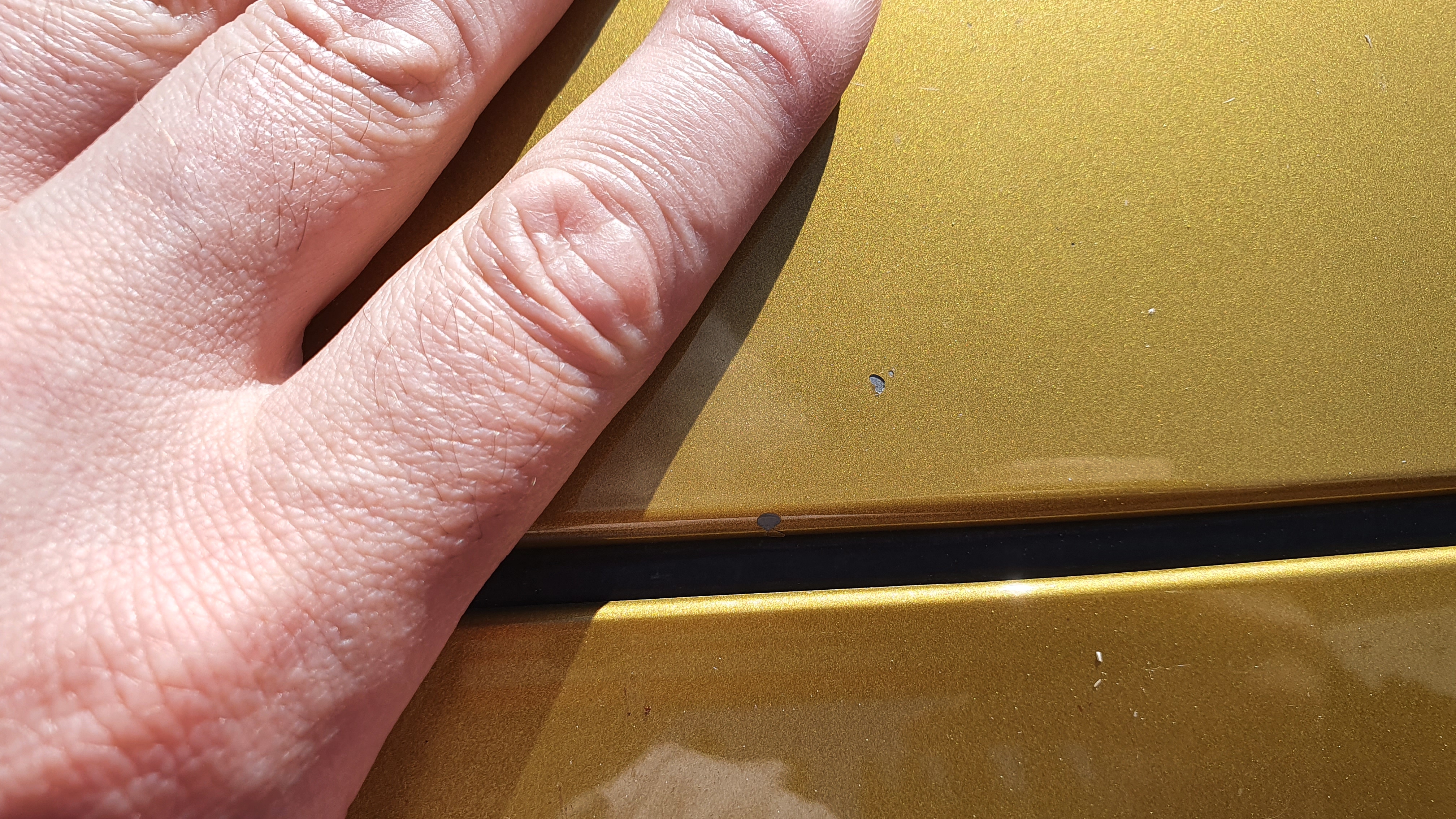

Dodatkowo kilka odprysków się pojawiło po 35 tyś.km.

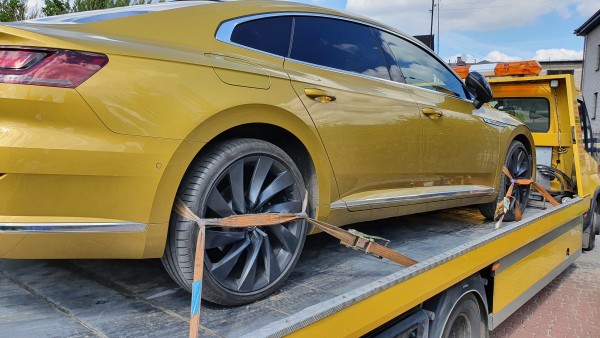

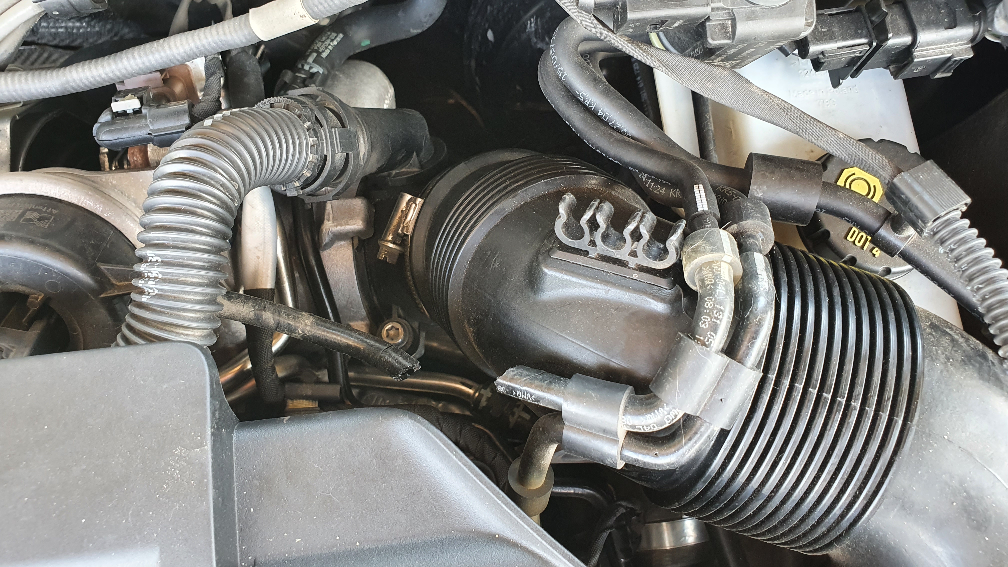

A dzisiaj taka sytuacja... :dodgy: zapalam, AAC, EPC, Start Stop, usterki i check engine. Max 70km/h i mocy jak motorowerze marki Romet.
ToMili
Posty: 184
Re: Rysa na drzwiach
Post autor: ToMili » 09.05.2020, 15:22
Jedzie do Serwisu VW. Te przewody są chyba słodkie .... :P

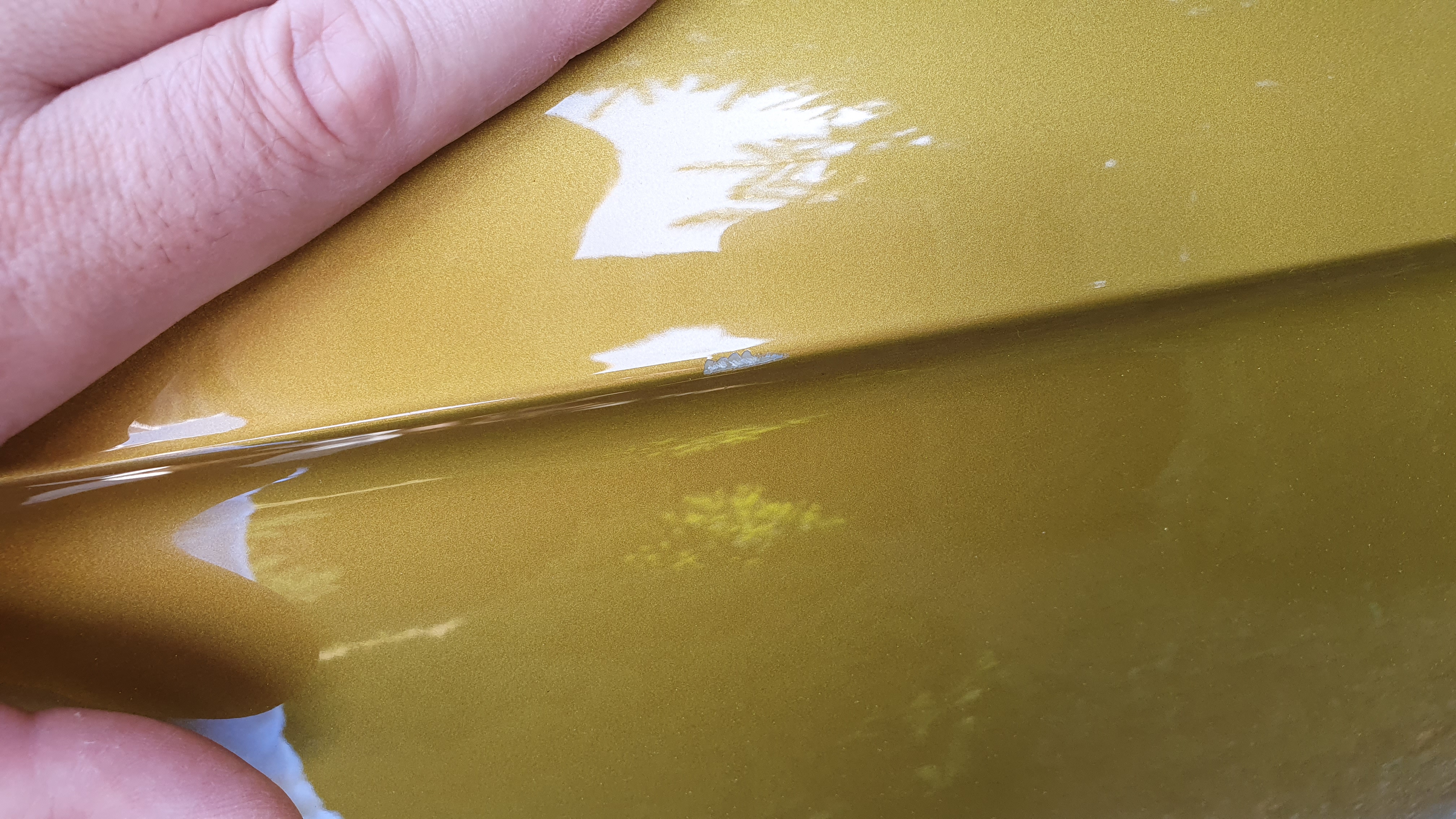

ToMili pisze:
09.05.2020, 15:16
Tak to wygląda. Nie jest bardzo głęboką rysą, liczę że lakiernia to ogarnie i wypoleruje.
Slabo widac. Jezeli to biale to jest pozostalosc czyjegos plastiku to zejdzie bez problemu, kezleli to biale to baza to zapomnij o polerce , zaprawke tez bedzie bardzo widac, tylko malowanie. Jedyny plus ze nie trzeba sie bedzie wpylac w sasiednie elementy
Posty: 357
Post autor: olek1305 » 09.05.2020, 19:53
Ostatnio w serwisie zwrócili mi uwagę na te przewody że kuny bardzo je lubią. Koleś mówił żeby nie jechać na tym checku zbyt długo bo dpf padnie
ToMili
Posty: 184
Post autor: ToMili » 09.05.2020, 19:59
@olek1305 - to samo mi mówiła Pani z serwisu (dlatego zadzwoniłem po assistance) btw. jestem pod wrażeniem jej kompetencji i znajomości zagadnień serwisowo - mechanicznych.
Post autor: Noetra » 09.05.2020, 21:18
Wygląda na bardzo powierzchowne zarysowanie.
Pasta polerska powinna załatwić sprawę.
ToMili
Posty: 184
Post autor: ToMili » 09.05.2020, 21:27
Auto stoi w serwisie do wymiany przewód podciśnienia więc poprosiłem by ktos podszedł z lakierni i zerknął na to. Niech sie wypowiedzą zobaczę jak to ocenią W domu mam zaprawkę i pasty polerskie i trochę czasu. Pomyślę co dalej we wtorek.
Posty: 613
Post autor: Osfald » 09.05.2020, 22:06
Polej tę rysę wodą. Jeśli zniknie to zarysowany jest tylko klar. Jeśli nie zniknie to niestety poszło aż do podkładu. Zrobienie dobrej zaprawki też wymaga sporo umiejętności...
Co do cen to w moich rejonach malowanie 1 elementu z cieniowaniem okolicy wynosi około 800zł. ASO w trybie "po znajomości" zrobi to samo za 900-1000zł. Oficjalne ceny ASO są chore... około 2500zł.
ToMili
Posty: 184
Post autor: ToMili » 11.05.2020, 20:02
Czytający, wiec tak:
- lakiernia wyraziła swoją opinię "tylko malowanie wchodzi w grę"
- serwis tak jak na zdjęciu "gryzoń" przegryzł przewód podciśnienia, więc wymiana kasowanie błedów i do domu.
Jednak auto jakby trochę zamulone/słabsze i glosniej klekoce a może to moje poirytowanie podprogowo doszukuje się niezadowolenia po wysokości Fv :P
