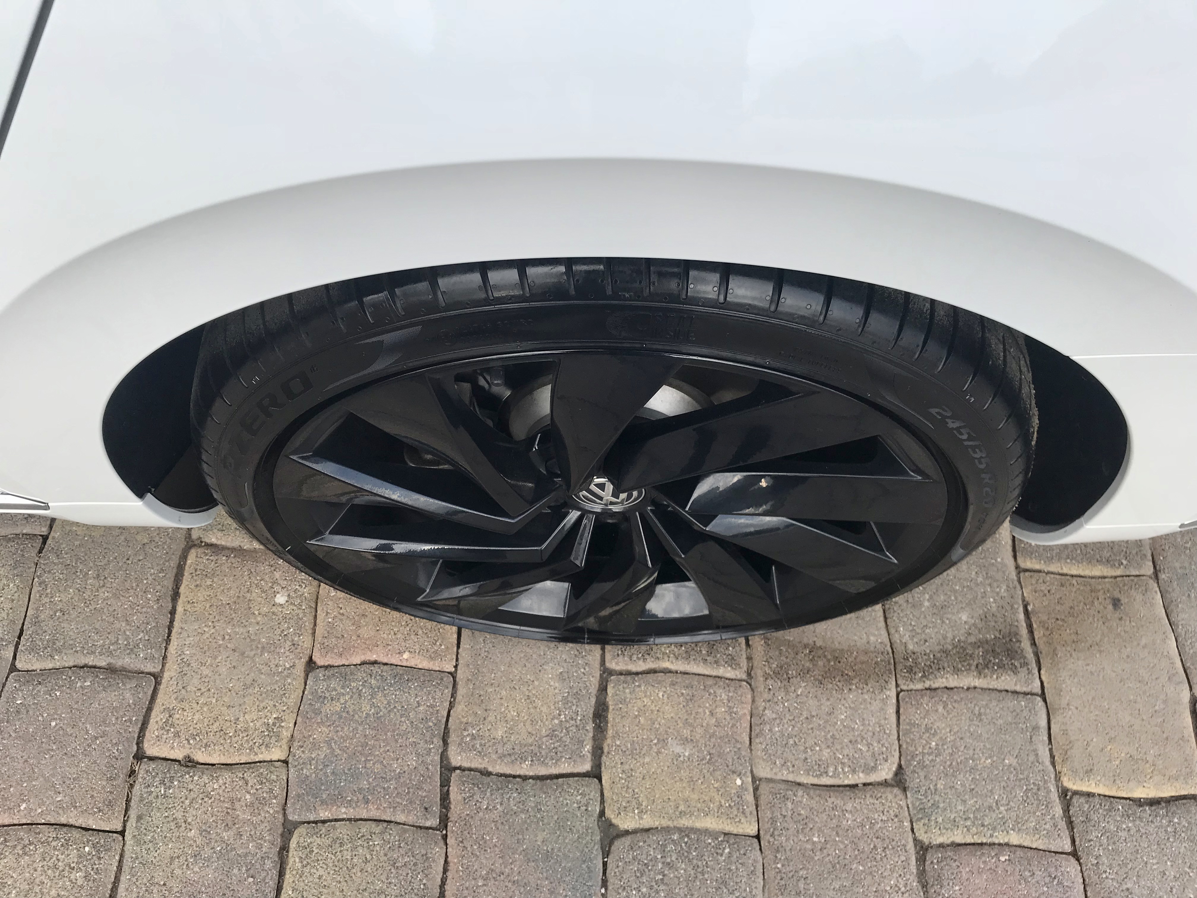

Zamówiłem dystanse do felg fabrycznych 20" Po przymiarkach wyszło że maksymalnie można założyć 13 milimetrowe aby opona byłą równa z błotnikiem.

A ja założyłem dystanse Eibach-a 10mm przód i 15mm tył i jest GIT !!
S-90-2-10-027- B przód (295pln.), Śruby M14x1,5, 5x38 K17 R13 (45,14pln.)
S-90-2-15-013- B tył (340pln.), Śruby M14x1,5, 5x43 K17 R13 (56,46pln.)
Dedykowane do Arteon-a :cool:

Czy jest ktoś jeszcze kto zakładał dystanse? Zmierzyłem kołnierz piasty w moim Arteonie i wystaje na 12mm wiec prostych dystansów 10mm z kołnierzem centrującym nie da sie założyć bo kołnierz piasty w tym przypadku może wystawać na max 9mm. Wiem że Eibach ma takie 10mm w ofercie, ale one są tylko pod oryginalne felgi VW która mają fazę w otworze centrującym i do tego sa drogie. Tak wiec możliwe uniwersalne dystanse to min 13mm. Pytanie czy ktoś takie zakładał ? czy obcierają czy nie ?
Przede wszystkim przód bo z tyłu jak ktoś wyżej pisał 15mm wydaje sie być ok. Ja też mierzyłem listewka i z tyłu jest 3-4 mm wiecej miejsca.

No ja niestety nie mam R-Line, ale Elegance i to bez DCC. Założone przód dystanse 13 mm, tył 15 mm. Jak to mówią , niby nic, ale całkiem inna jazda na zakrętach.
:) W becie X5 miałem założone na stronę przód 15 mm przelotowe, tył 50 mm przykręcane, ale tam były poszerzenia i kapeć przód 285 i 325 z tyłu :)
Kupowane tutaj, również do poprzednich moich aut, żadnych problemów ; https://srubydofelg.pl/ cały komplet razem ze śrubami pod mądry klucz.

Felga 8.5 x 20
Dystanse przód +10mm na stronę tył +15mm
Sprężyny H&R
Wszystko pasuje
Byłem na geometrii delikatne zmiany +- 0.5 - 1 % od fabrycznego ustawienia
