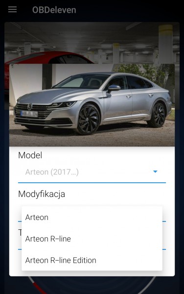

Witam. Proszę o podpowiedź- mam OBD z wersją PRO oprogramowania i dziś po podłączeniu modułu do Artka wyświetliły mi się takie możliwości jak na zdjęciu. Chciałbym włączyć VIM (czyli Video In Motion) ale nie mam czegoś takiego jak "Aplikacje" zgodnie z tutorialem z pierwszego posta. Gdzie więc znajdę tą opcję?
I pytanie drugie - mój Art to R-Line a przy włączeniu programu każde mim wybrać jedną z opcji: Arteon, Arteon R-Line, Arteon R-Line Edition (czyli, że są 2 R-Line'y? ;)
Re: Kodowanie OBDeleven
Post autor: Art e on » 05.02.2020, 18:03
R-line Edition to "specjalna" edycja roznica sie kolorem nadwozia, kolorem listew/grila, felg i kilkoma innymi, kosmetycznymi dodatkami. Jest w konfiguratorze od niedawna, wiec z pewnoscia masz "zwykly" R-line.

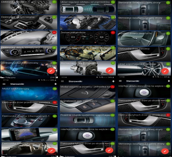

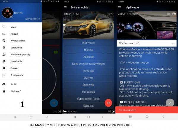

Panowie - kurcze, mam problem. Dziś bawiłem się OBD (mam wersję ostatnią i oprogramowanie Pro). I tak - powiedzcie mi co robie nie tak.
1. Wkładam moduł OBD do gniazda
2. Włączam zapłon, silnik wyłączony, radio gra
3. Włączam w telefonie aplikację obd
4. Klikam połącz... po chwili połączony
5. Z menu wybieram "Pojazd", następnie Aplikacje, a następnie znajduje VIM
i gdy program wchodzi w tą opcję od razu wyświetla się na telefonie w programie komunikat "Nie obsługiwany" a w radiu słyszę tylko takie jakby cyknięcie ale nic się nie dzieje.
To samo mam z MirrorLink, Oświetleniem Ambient itp (SYTUACJĘ PRZEDSTAWIA ZDJĘCIE 1)

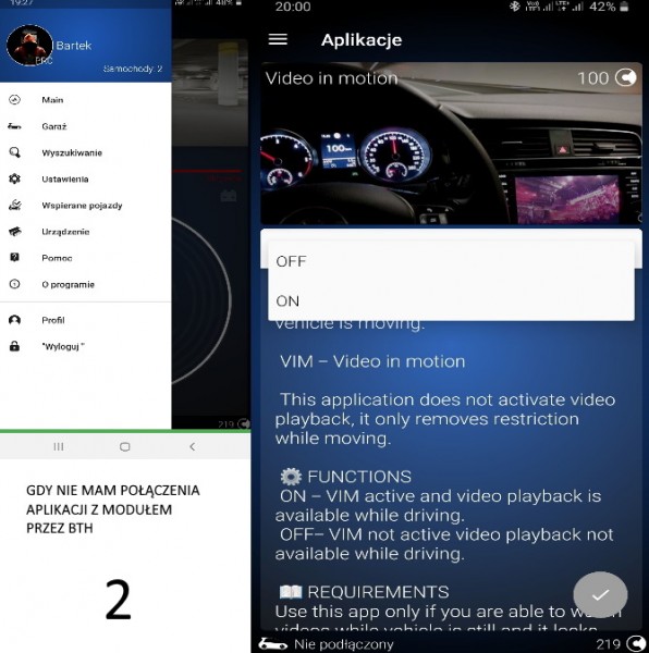

Gdy robię dokładnie to samo ale bez połączenia programu z modułem, w menu zamiast "Pojazd" mam "Garaż". Tam też jest moje auto, w nim aplkacje i VIM- i teraz mogę dać ON lub OFF. Ale oczywiście nie mogę tego zatwierdzić bo oczywiście nie ma połączenia bth. (SYTUACJĘ PRZEDSTAWIA ZDJĘCIE 2)
Co robię źle?
