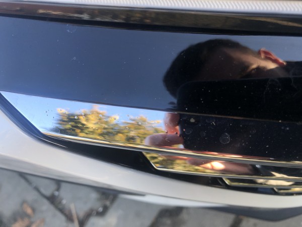

Ja bym się bał ruszać te plastikowe chromy pastą polerską :/ Z drugiej strony za rok będzie to samo i tak co roku aż do końca gwarancji :@
U mnie takie są:
Ja mam takie same wżery jak u Kolegi. Ten osad można jeszcze "doczyścić" ale pi$%&olca idzie z tym dostać. Wżery to już tylko wymiana. Znam się na polerowaniu i nikomu nie radzę tego polerować czy traktować pastą do chromów, bo to NIE SĄ CHROMY tylko pomalowany plastik. Przy najbliższej wizycie w ASO zgłaszam do wymiany na gwarancji. Niech mi tylko ktoś to podważy, że chemia czy sól to zmieszam go z błotem. Straszne dziadostwo!!! Swoją drogą jakoś na grillu czy wokół lamp nie ma tego zjawiska. Znaleźli pewnie jakąś "firemkę" co klepie te listewki. Kiedyś byłem na pokazie w firmie w Łodzi, która produkuje listwy praktycznie dla każdego producenta. Śmiali się, że robią m.in. dla BMW ale tylko wokół przednich okien a już tylne produkują w Chinach.

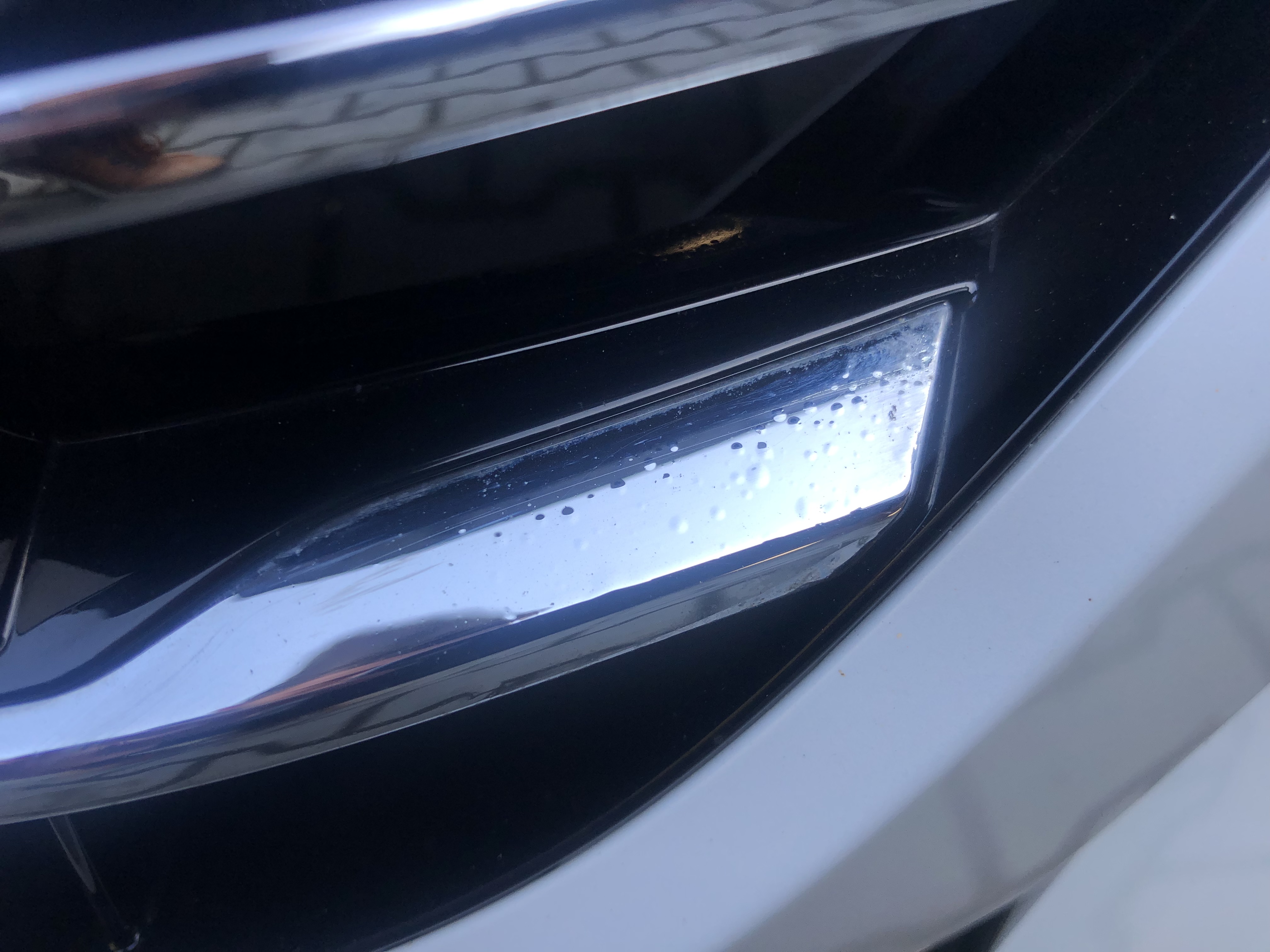

Na atrapie występuje u mnie inne zjawisko, pęcherze wychodzą spod chromu, właśnie siedzę w serwisie bo reklamuję atrapę plus listwy dolne. Wstępna diagnoza jest taka że atrapę wymienią, natomiast listew nie -powód, zła konserwacja / działanie czynników atmosferycznych. Będę sie odwoływał.

Jak ja byłem w salonie rozglądać się za innym samochodem to napomniałem o tym problemie w Arteonie i gość zawołał jakiegoś typka od serwisu. Odrazu powiedział że zła chemia mimo że nie skończyłem mówić, widać że są 'nauczeni'. Gdy sprostowałem że to jest na samym dole i reszta 'chromów' ok + dodałem że myje w studiu detailingowym to już zmienił zdanie. Ale ostatecznie nie byłem jeszcze w serwisie.

W moim przypadku serwis zasugerował, żeby zakupić VW politurę do pielęgnacji elementów chromowanych. Taką samą wyczyścili mi te chromy i póki co jest w porządku, obeszło się bez wymiany listew, jednak nie wiem czy problem nie wróci.
