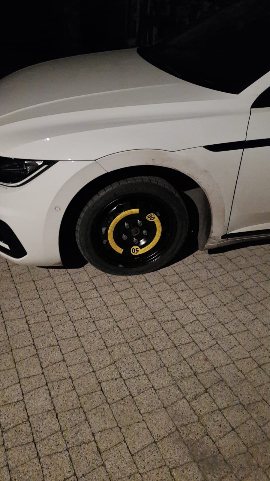

No moja teoria jest taka, że różnica w obwodzie jest na tyle duża, że ESP mysli, ze jest uślizg i hamuje...
Wtedy podpowiedź dla kolejnych, wyłączać kontrolę trakcji z dojazdówką...
Ta dojazdówka to oryginał z fabryki? A jeśli dokładana to jaki rozmiar?
Re: Arteon - koło dojazdowe
serwis cos sie wypowiedział w tej sprawie? Bo to jest dość ciekawe

Tak, dojazdowka to oryginał, i to nie mało kosztował, samochód fabrycznie na 20'', dojazdową to 18''
Zgadzam się z tym ze inny obwód koła i komputer nie wie co się dzieje, ale skoro producent daj mi samochód na 20" kołach o do tego dojazdowke 18" to wierzę ze mogę ja użyć i dojechać do domu 500 metrów bez wzywania pomocy drogowej.
Serwis odbył jazde próbna i potwierdził ze przy 40-50km/h hamulce dochamowuja koło.
Zastanawiam się czy jeśli nastąpi wymiania tarczy hamulcowej i klocków to wymianie podlegać będzie prawa i lewa strona ??
Czy w związku z tym powinienem się domagać od VW koła dojazdowego odpowiedniego dla moich 20

Dziwna sprawa...pisałem na poprzedniej stronie o mojej przygodzie z rozwaloną oponą. Dojazdowkę miałem nieoryginalną i sporo mniejszą (kupiona rozmiar z konfiguratora, był zły podany) od właściwego koła i u mnie nic takiego się nie działo a przejechałem ok 30km.
A założyłeś ją na przód czy na tył?

Sprawa dalej sie ciągnie ... samochód 2 tydzień w serwisie w oczekiwaniu na instrukcję z DE.

Przegięcie... chyba piszą tą instrukcję. Albo zapomnieli i liczą, że właściciel też zapomni i sam za naprawę i wymianę zapłaci.

Problem w tym ze to nie ASO juz się tym zajmuje tylko czeka na wytyczne.
Dostałem odpowiedź z VW Polska ze problem jest rozwiązywane w Niemczech. Oczywiście jest to pierwszy przypadek i pracują nad nowym softem.
Czy ktoś z Was używał dojazdowki ??
Jeśli tak to proszę o kontakt.
