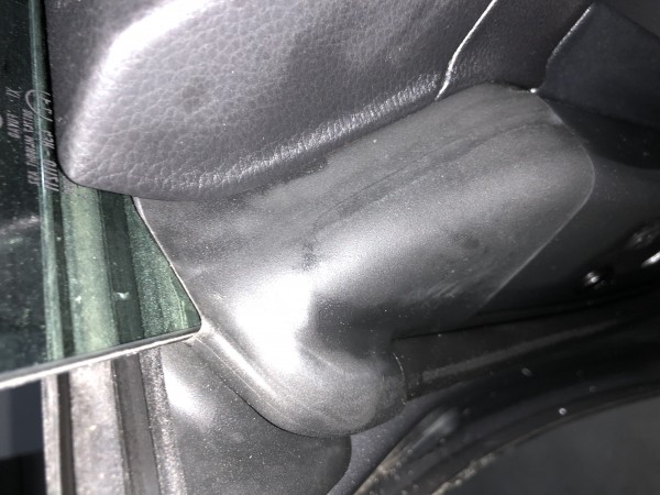

Post autor: kriss555 » 06.02.2018, 11:40
Pod ta guma jest bardzo duza przestrzen wolna, trzeba ja podkleic taka mata jak do wygluszania w okolicy szyby bocznej po odgieciu tej gumy i jest cisza
