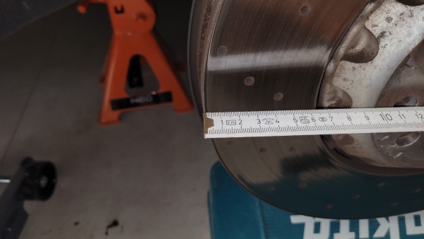

Fakt, nie szperałem specjalnie ale jedyne co znalazłem to TopBrakes. Na stronie Zimmermann, Brembo i Ate nie ma 356mm xD

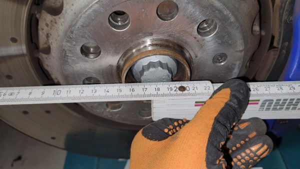

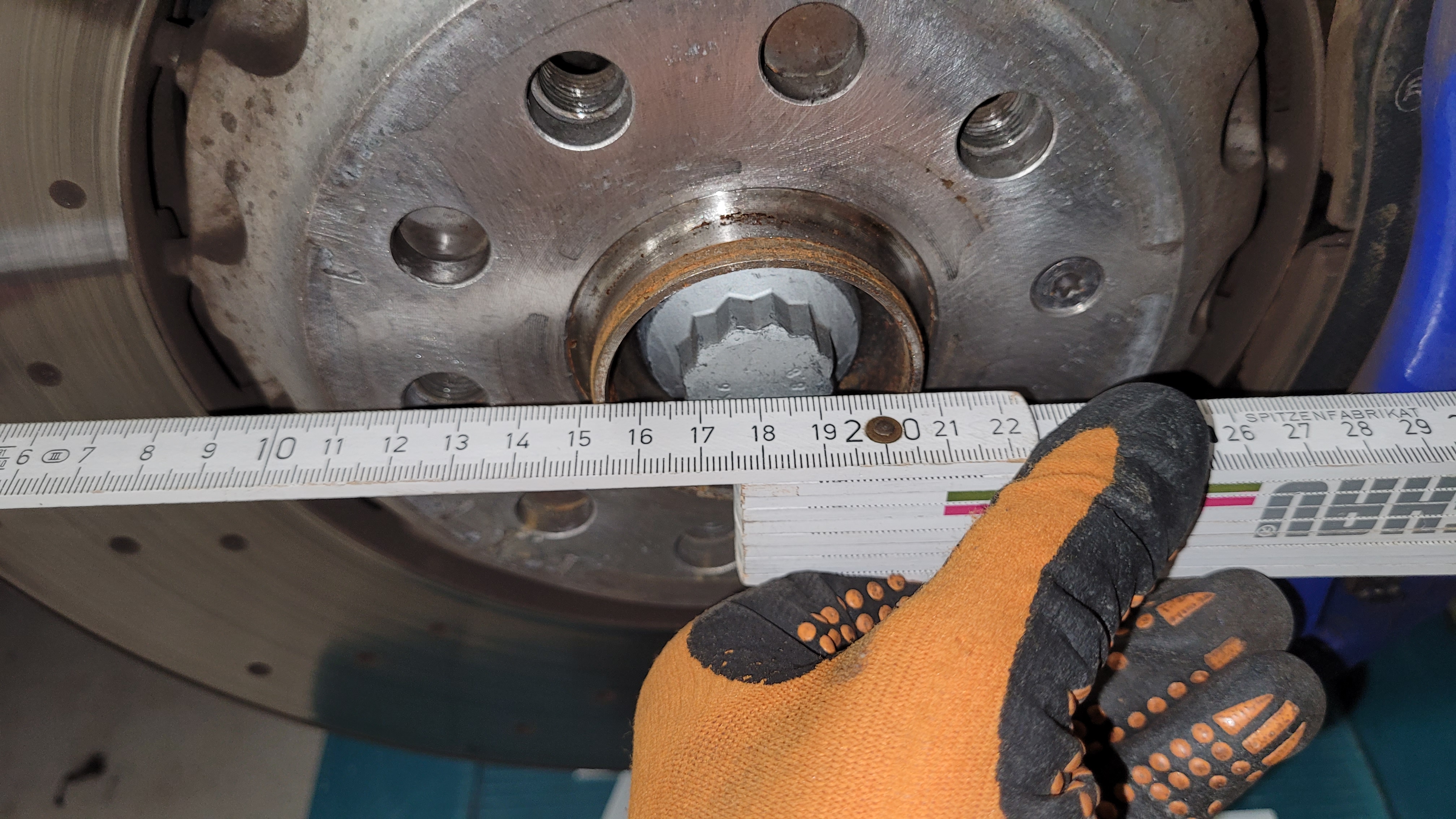

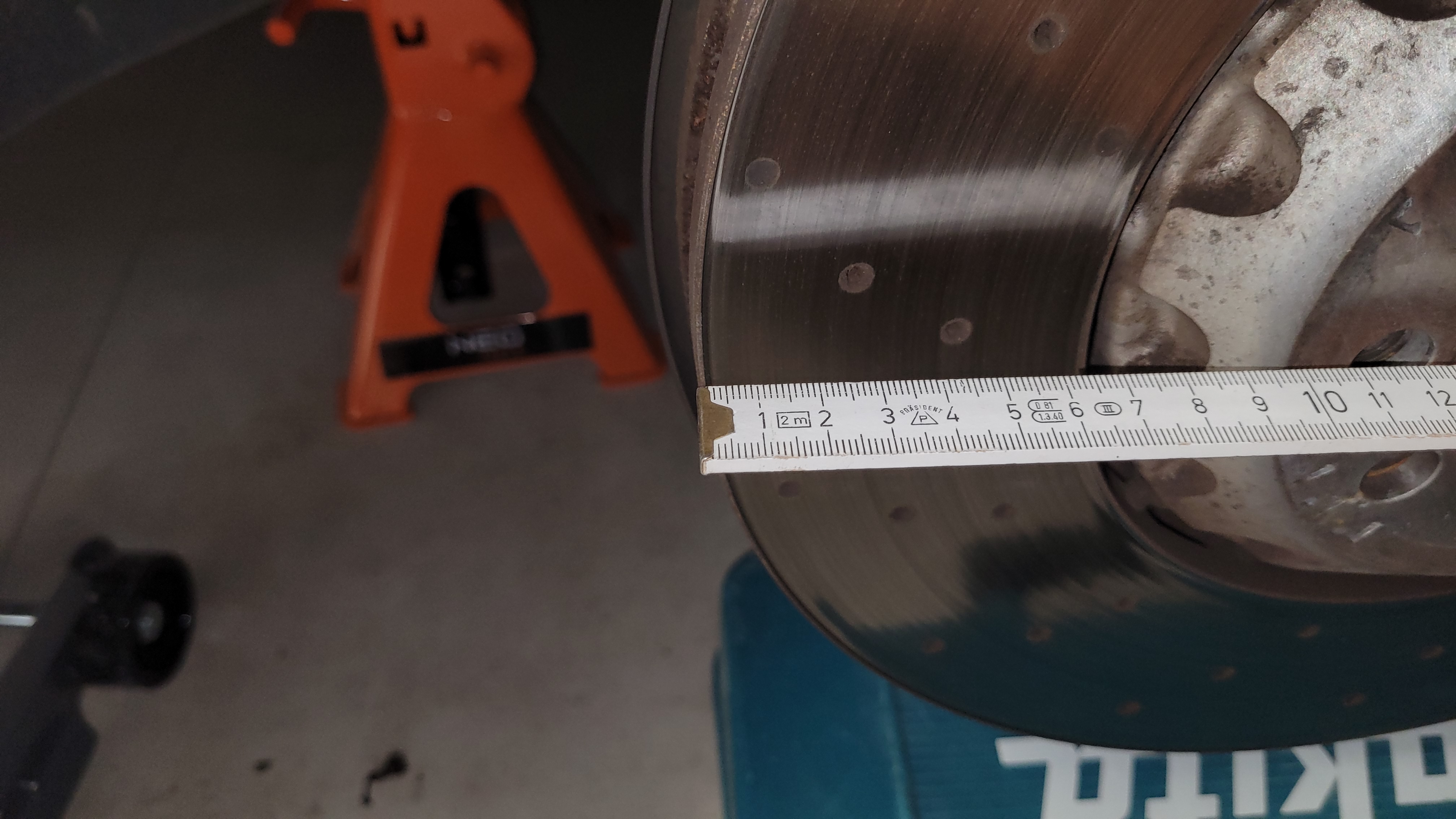

Cisza, tylko 340 max. a mierzyć umiem... Ewidentnie gdyby była to 340 to promień tarczy miałbym ok 17cm a nie 18 :cry:
Najlepsze jest to, że w ASO po VIN też wychodzi, że to ta mniejsza tarcza ale doradca ma to wyjaśnić :s
