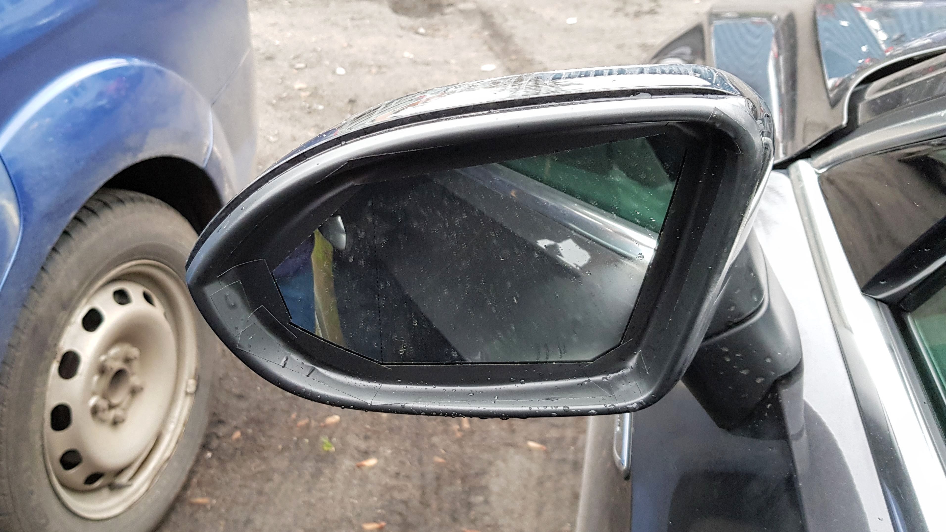

Mój problem rozwiązało obklejenie szczeliny po między lusterkiem a obudową lusterka taśmą izolacyjną (patrz zdjęcie poniżej), ale rzecz jasna tak jeździł nie będę ;)
Pytanie czy umawiać się do serwisu i czekać aż cokolwiek z tym problemem zrobią (dokręcą śrubki, poprawią uszczelki, wymienią lusterko), czy może korzystniej jest zabrać się za to samemu, gdyż rozwiązanie jest banalnie proste, co radzicie?

W serwisie VW uparli się i pomimo moich sugestii wymienili listwę zgarniającą (chrom drzwi). Świszczy jak świszczało czasem głośniej czasem mniej. Wkurzyłem się tylko, bo straciłem kilka godzin stercząc w poczekalni. Oddali auto bez sprawdzenia i dalej świszczy. Tym razem usuną to podczas przeglądu, bo nie będę specjalnie jeździł. Problem znany w serwisie tylko idą schematem i nie myślą. W moim przypadku wystarczy zakleić szczelinę pomiędzy plastikami mocującymi (tam gdzie lusterko się składa). Może u Ciebie też podwiewa z przodu i wychodzi powietrze przy szkiełku? Wydaje mi się, że winna jest uszczelka, którą widać przy złożonym lusterku. Samemu nie radzę Ci się za to zabierać, bo trzeba rozmontować wszystko łącznie z drzwiami...
Dzięki za odpowiedź.
W pierwszym kroku zakleiłem taśmą właśnie tą szczelinę o której wspomniałeś oraz dodatkowo miejsce łączenia lusterka z blachą drzwi, ale to nic nie dało, w następnym kroku zakleiłem szczelinę po między lusterkiem a obudową (ze zdjęcia) i wtedy nastała cisza.
Następnie odkleiłem taśmy z pierwszego kroku i cisza jest cały czas, więc ewidentnie rozwiązaniem było zaklejenie szczeliny lusterko-obudowa.

Ta uszczelka pod lusterkiem jak najbardziej.
Mnie pomogło coś takiego co opisałem wcześniej viewtopic.php?f=2&t=157&start=330
Słowo honoru.
Przestało świszczeć.
Błoga cisza od strony lusterek.
Tylko trzeba poczekać parę godzin aby guma "nabrała" silikonu czy innego tłuszczu.
Moja żona porównała to do działania szminki do ust. Coś chyba w tym jest.

Kurde już moje lusterko "ocieka" silikonem w sprayu w każdej szczelinie. Jednak jest to indywidualna sprawa. Zastanawiam się jeszcze nad regulacją kąta całego lusterka. Jest przykręcone jedną dużą śrubą i można je obracać góra dół (oczywiście dostępny zakres kilku mm). Ciekawe czy znalezienie idealnego kąta dla powietrza rozwiązałoby świszczenie u każdego z nas?
