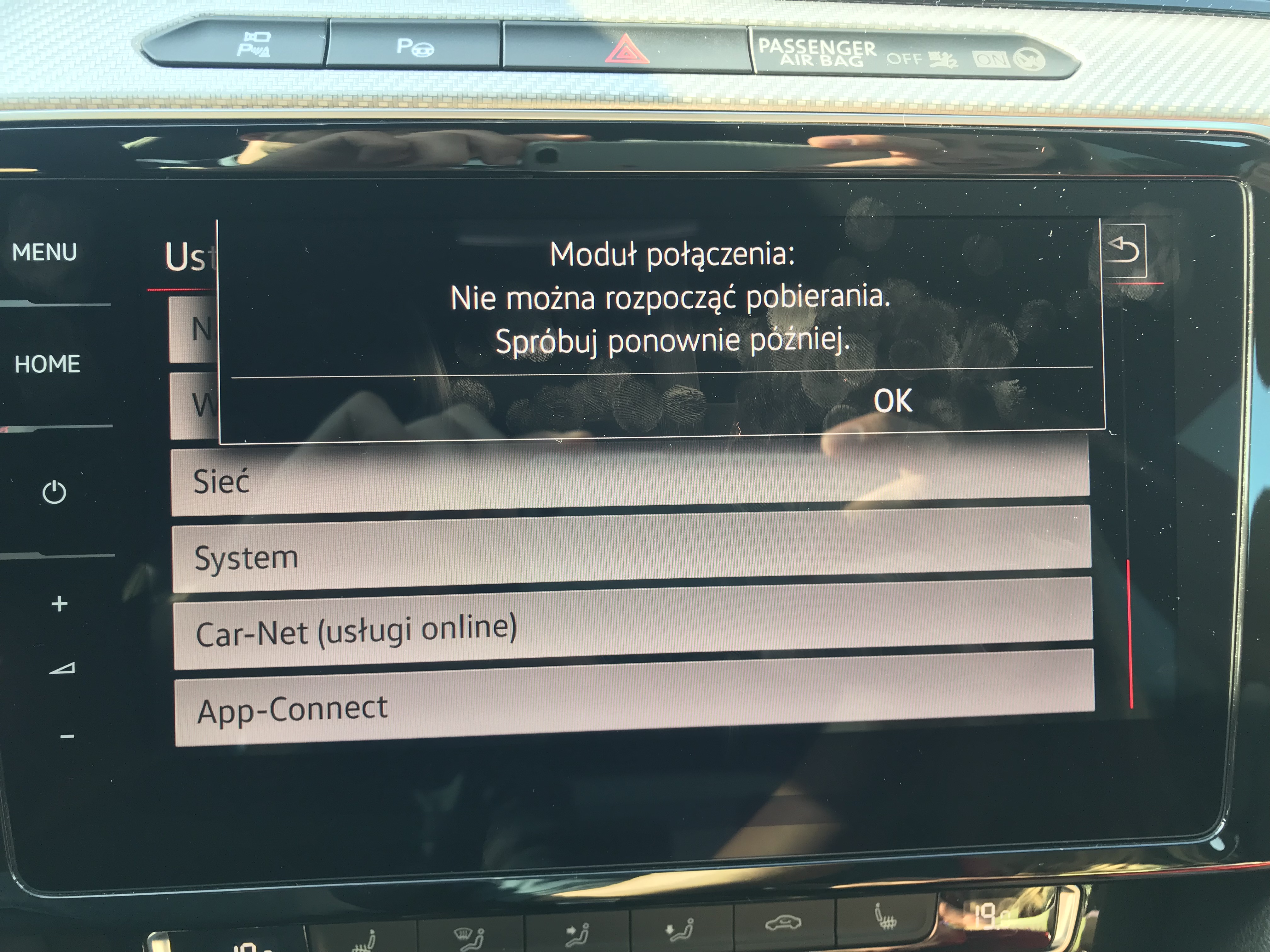

Cieszyłem się, że mój Car Net od początku działał bez zarzutów, ale aż do teraz... Dwa dni temu zniknęła mi ikona samochodu, aplikacja miała dane tylko sprzed dwóch dni, ale co ciekawe usługi typu wiadomości i ceny paliwa działały. Szukałem info jak coś z tym zrobić, wiec zacząłem od ponownego uruchomienia internetu - bez skutku, chciałem usunąć samochód z Car Net, ale wyświetlił info, że chwilowo nie może tego zrobić i żebym spróbował później, albo zrobił to przez stronę. Wszedłem na stronę, usunąłem samochód i chciałem dodać go ponownie, ale nie może wyświetlić tego pola na wpisanie kodu z Car Net, zamiast tego pokazuje to okno konfiguracji z napisem, że chwilowo usługi online są niedostępne i przenosi do menu, gdzie mogę sprawdzić usługi info, security itd. Próbowałem przywrócić ustawienia fabryczne Car Net, ale nic to nie dało, cały czas pisze, że nie może tego zrobić bez usunięcia użytkownika głównego, którego nie może usunąć, bo nie ma połączenia, a potem wyświetla takie okno jak w załączniku.
Oczywiście internet jest(mam instalacje business) i jak łącze się przez wifi z samochodem to normalnie wszytko śmiga, a samochód ewidentnie ma jakiś problem 🤬
Ktoś ma jakiś pomysł poza podjechaniem jutro do serwisu?
Oczywiście ikona LTE przy kuli ziemskiej ładnie widnieje, brakuje tylko samochodu obok...
Zaznaczę, że trochę nie chce mi się resetować wszystkiego do ustawień fabrycznych, bo musiałbym od nowa robić wszystkie modyfikacje(kolory, zegary, reakcja na gaz itd).

Kolego, mialem to samo jakies kilka postow wyzej. Mialem juz nawet termin w serwisie ale wrocilo wszystko po 3-4 dniach. Polecam czekac, tez resetowalem i stracilem jedynie historie przebiegu w carnet wiec tego nie polecam.

Kurde to może niepotrzebnie usuwałem samochód z Car Net...
No nic, pozostaje mi czekać aż wróci do stanu używalności i dodam go jeszcze raz, wtedy pewnie wróci do normy 🤔
W razie czego jutro spróbuje podziałać też coś z serwisem, ale resety sobie odpuszczę, szkoda mi danych 😉

Norma z tym carnetem. Ja raz musialem usunac samochod i od tej pory dzisla ok. Ale jak usuwasz z poziomu navi to musisz usunac tez uzytkownika. Trzeba to zrobic przez strone www. Ale zostawilbym do jitra i sprobowal znowu. Sprobuj alternatywnie dac jeszcze navi punkt dostepowy wifi z telefonu zamiast z instalacji telefonicznej

Właśnie usunąłem samochód przez stronę, ale nie mogę usunąć w navi, bo cały czas pokazuje, że nie ma internetu i nie może wylogować, ani przywrócić ustawień fabrycznych Car Net. Nie ważne czy połączenie idzie przez SIM, czy wifi udostępnione z telefonu - efekt cały czas ten sam... Jutro podjadę na serwis, bo będę w pobliżu i zobaczymy, może coś podpowiedzą 🤔
