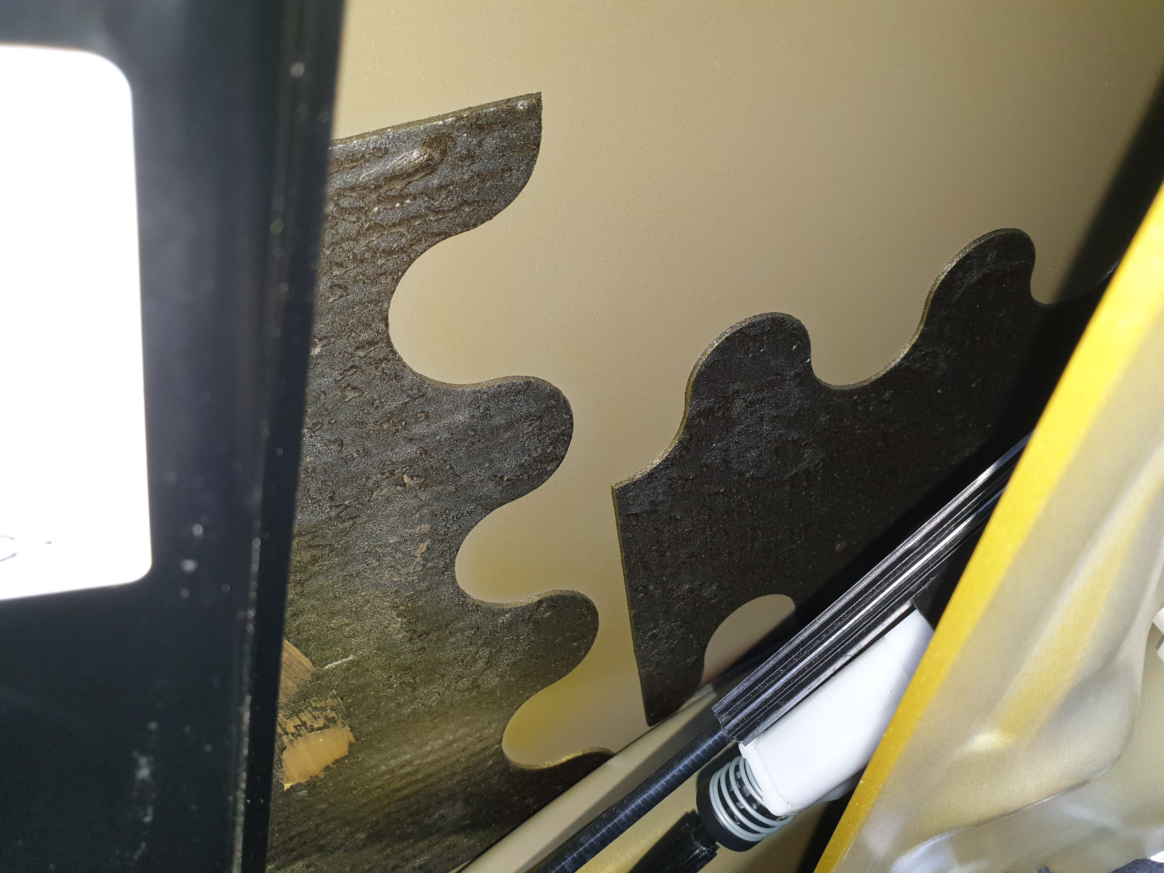

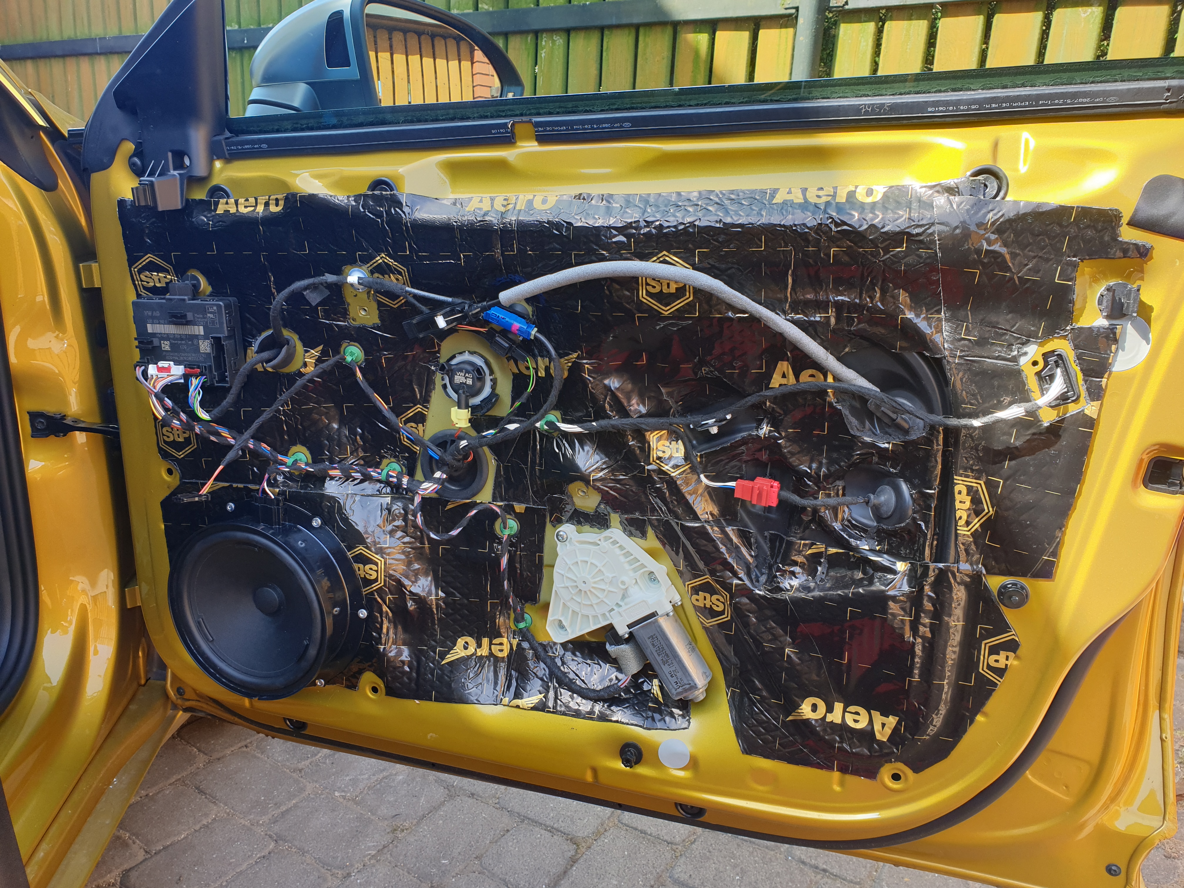

O wytłumieniu drzwi nie wspomniałem bo to oczywista podstawa nawet wtedy jeśli nie zamierzamy zmieniać audio. To pierwsza rzecz jaką zrobiłem w swoim aucie bo poza poprawą brzmienia (głównie niskich tonów) ogólnie wycisza się wnętrze a także drzwi zamykają się z większą kulturą. Poza nieco zwiększoną masą same korzyści.
Trochę maty wygłuszającej + ładna pogoda + dwa piwka + ok. 1h czasu na drzwi wystarczy. Radocha, że zrobiło się coś samemu gratis 😁
Poniżej parę fotek moich drzwi.
Ciekawostką jest że drzwi w moim Arteonie posiadały fabrycznie "wytłumienie" 😉

Boczki ściąga się banalnie prosto. Wystarczy odbezpieczyć blokadę na samym dole (na środku), odkręcić śruby podłokietnika (uchwytu) i podważając od dołu ściągnąć boczek (nie wolno podważać od góry bo boczek od góry "zawieszony jest" na drzwiach). Polecam jedynie zakupienie kilku nowych spinek bo może się zdarzyć że któraś się ułamie. Spinki można kupić za grosze w ASO (płaciłem chyba ok.30zł za 10szt.)
Poza matą wygłuszającą na blachę (ja kupowałem najlepszą możliwą STP AERO Gold) trzeba zakupić piankę 5-6mm na boczek od wewnątrz.
Na zdjęciach blokada którą aby zwolnić trzeba przekręcić o 90st i spinka. Powodzenia! :)

Wczoraj wytłumiłem drzwi i może nie powiem niczego odkrywczego ale różnica jest jak dla mnie bardzo duża. A zaznaczam, że posiadam pakiet dodatkowego wyciszenia wnętrza. Wreszcie przestało mi coś rezonować w drzwiach przy głośniejszym słuchaniu muzyki. Niskie tony mam wrażenie że są "głębsze" i ogólnie zrobiło się tak jakoś przyjemniej :). Wiadomo, że zawsze można zainwestować 10k i mieć porządne audio ale na tą chwilę uważam, że Dynaudio + dobre wygłuszenie drzwi jak za te pieniądze gra naprawdę przyzwoicie.

Tez posiadam pakiet wyciszajacy.. też wytłumiłem przednie drzwi. Mechanizm opuszczania szyby działa zdecydowanie ciszej :D i dochodzace dzwieki z zewnatrz tez mniej słyszalne.. Ale większą różnice w jakości dzwieku odczułem po zamontowaniu wcześniej wspominanego wzmacniacza Focal Impulse (montaz bezinwazyjny, kostki ISO), a po wytłumieniu oczywiście jest jeszcze lepiej :) Szybki, mocny bas, wysokie tony juz nie takie piskliwe i drazniące ucho. Wiadomo,że moja opinia bedzie subiektwna, ale po tych zmianach korekcję dzwieku mam ustawiona we wszystkich trzech zakresach prawie na 0 - wczesniej wysokie i niskie tony były w gornych zakresach :D
