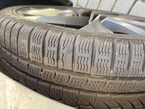

Mam 20’ nokiany drugi sezon, przebieg 50 wiec myśle ze z 20 na zimowkach
I dziś zauważyłem takie dziwne zdjęcie opony jak na fot tylko w tym miejscu
Dodam ze z drugiej strony podobnie, czyżby jakiś znacznik opony o zużyciu czy wada?

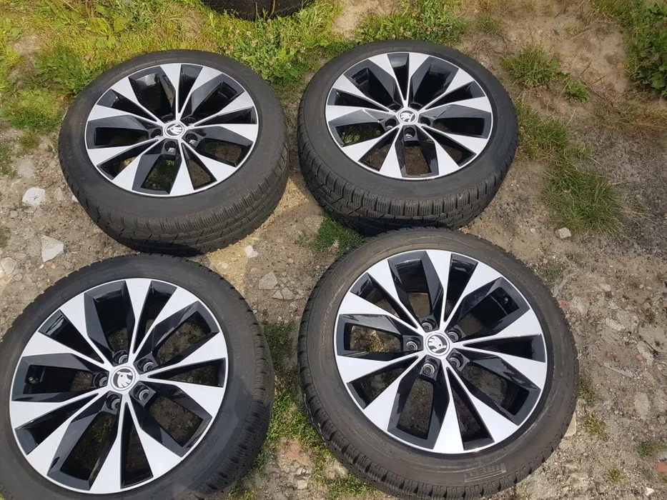

Poniżej kilka propozycji:

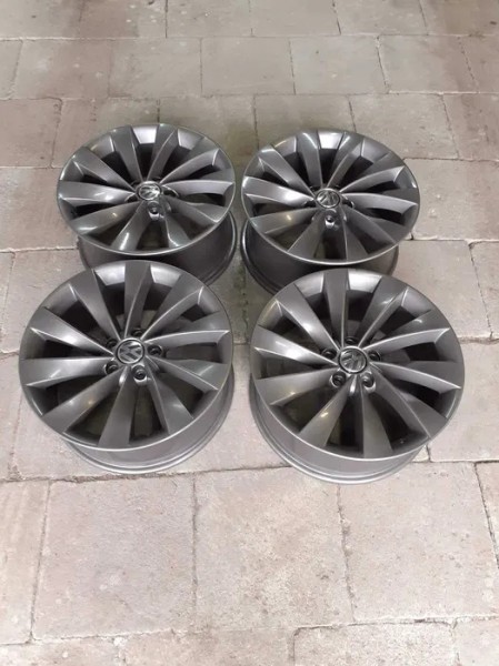

Verona bardzo mi się podoba tylko czy pasuje do arteona.
Widziałem je na VW i dobrze się prezentują.

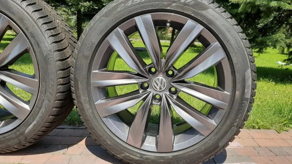

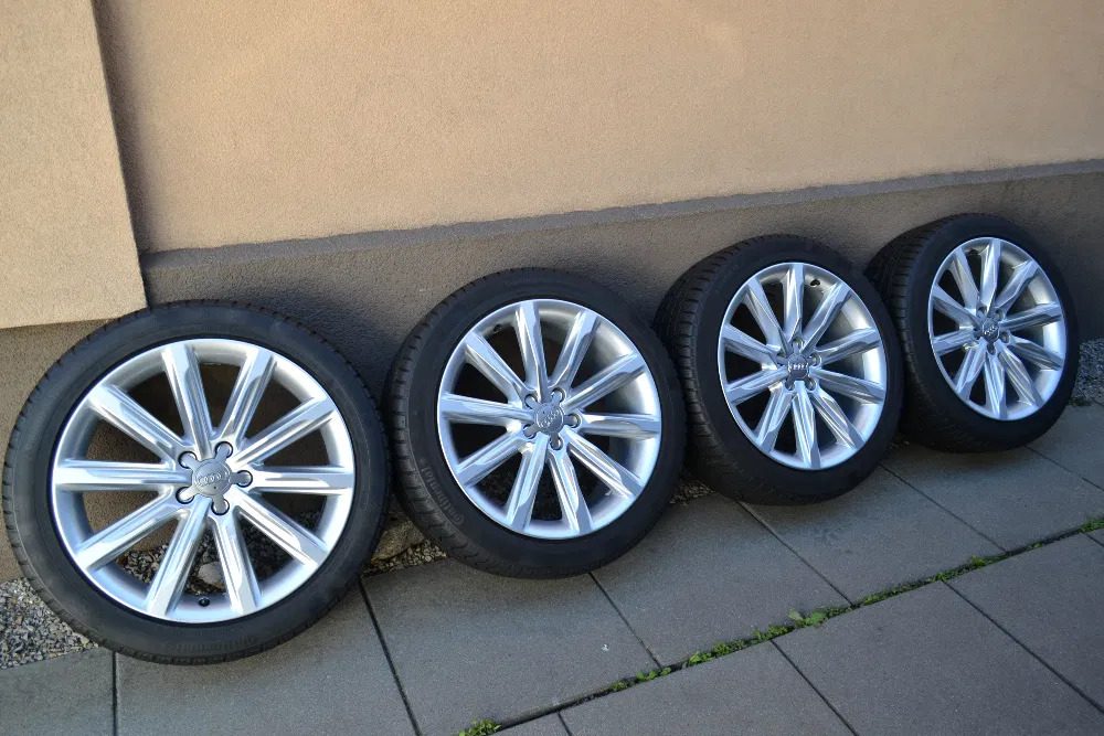

Na audi A7 bardzo dobrze się prezentują tylko mają ET 29

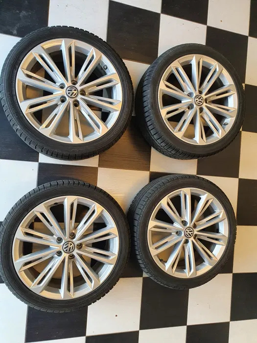

Rosario dla ubogich ;P
A te są w dobrej cenie z oponami

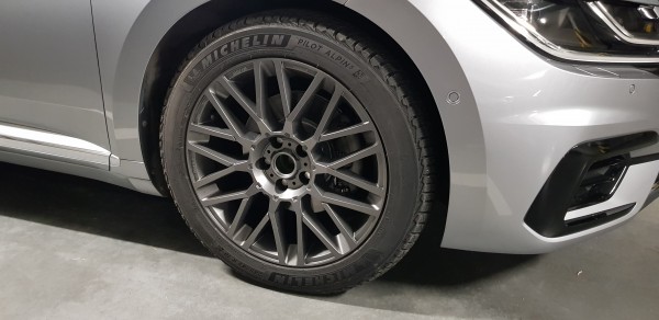

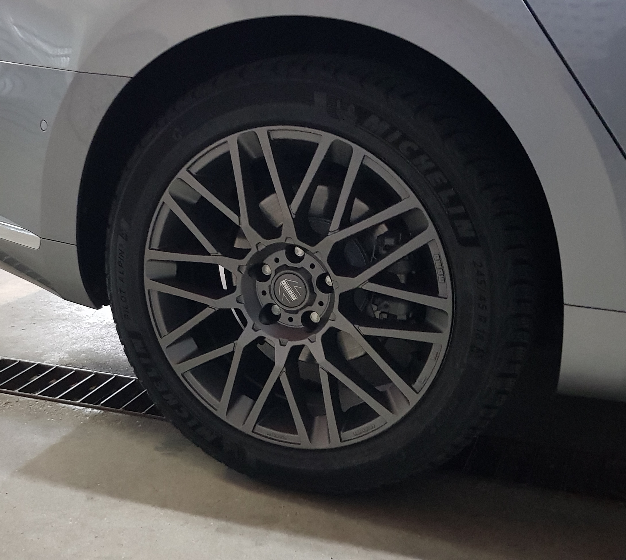

Ja mam 18". z oponami Michelin Pilot Alpin 5.
R-Line 2.0 TDi 4x4
