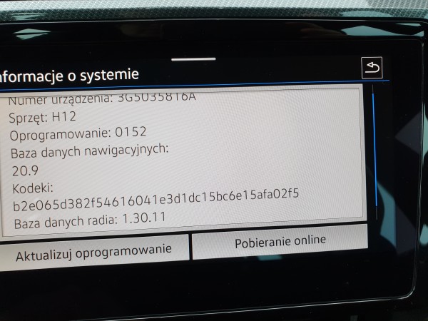

Napewno dzięki temu updateowi nie musisz klikać OK czy może wylogowali z weconnect i niema użytkownika głownego teraz?xero pisze: ↑04.11.2020, 13:07Wczoraj byłem w ASO na wymiane softu. Dostałem wersję 0156, póki co zniknęły wszystkie złe objawy. System szybciej się włącza, póki co nie resetuje, nie musze wciskać durnego OK podczas uruchamiania profilu. System zapamiętuje ostatnio graną piosenkę z prendrive itp.
Polecam.
Pozdrawiam,
Michał
Wydaje mi się, że niektorzy już mieli wcześniej wersje 0156 u mnie niestety nadal 0152 i pytałem na supporcie weconnect, że radio powinno się uaktualniać z neta automatycznie (do tej pory widzę tylko, że uaktualniają się tylko mapy, soft radia nie), ale dopytam jeszcze raz.
