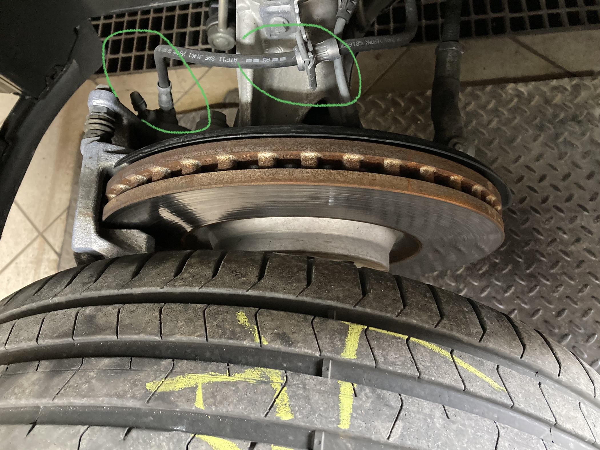

Ściąganie w prawo przy hamowaniu po wymianie tarcz i klocków

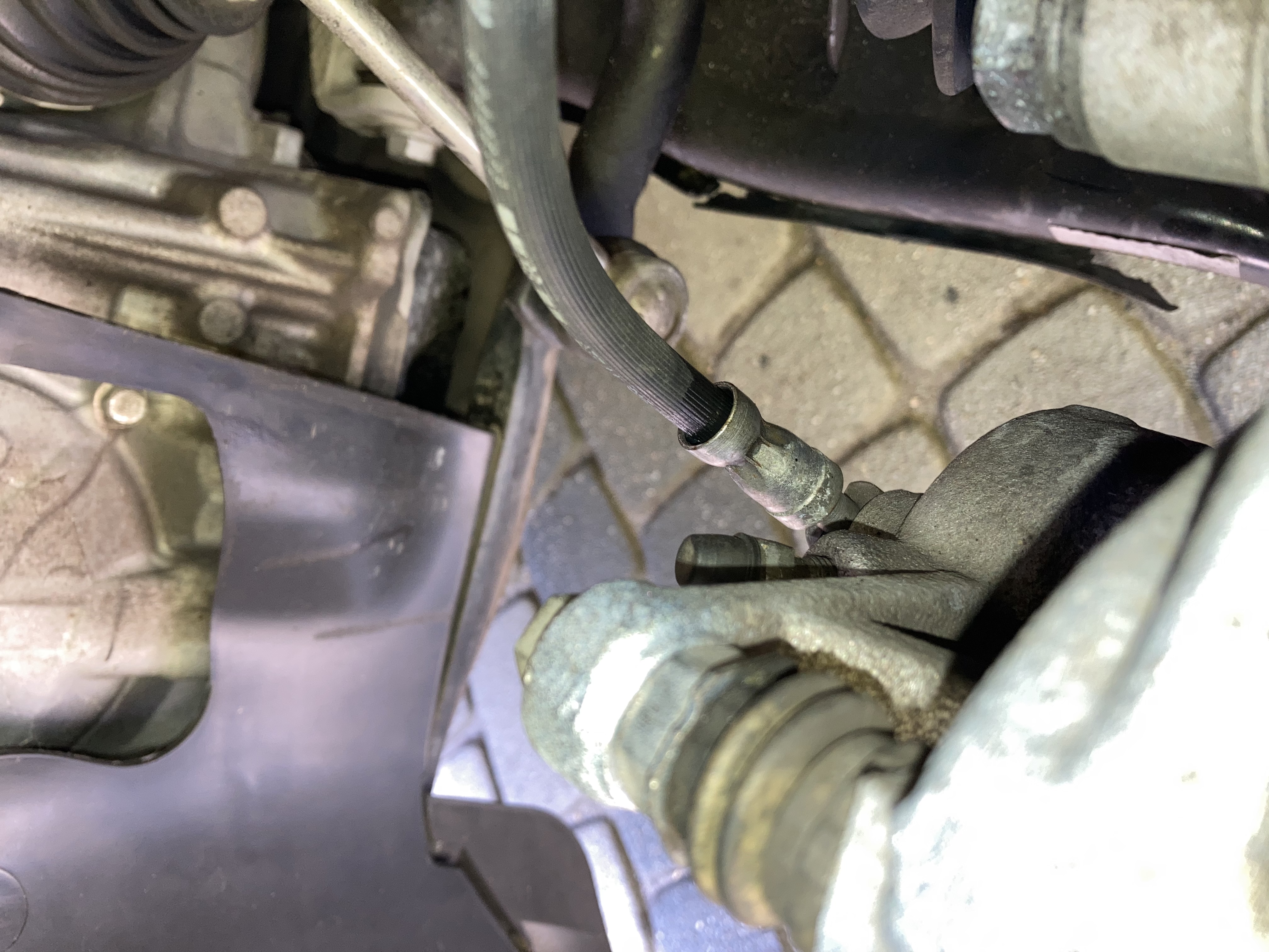

No panowie chyba znalazł się winowajca, przewód płynu hamulcowego i końcówka przy samym zacisku jest mokra. To jedyna nieprawidłowość jaka zauważyłem przy sprawdzeniu obu stron. Do tego jest to strona lewa co tłumaczyłoby ściąganie samochodu w prawo. Zobaczcie proszę zdjęcie czy Waszym zdanie to będzie to.

Jeżeli dzisiaj nie padalo u Ciebie to może to być. Wziąłbym to zmywaczem potraktował i przedmuchał do sucha. Później molestowalbym pedal hamulca i sprawdzał, czy znowu się zrobi mokro. P.S. Przy wymianie klocków zaciski pod wieszałeś, czy luźno na przewodzie się trzymały?

Wiesz co wyciągnąłem ten blaszany zacisk na środku przewodu i wyjąłem go z mocowania wtedy można było go położyć na ziemi luzem i przewód był luźny.. znalazłem zdjęcie z wyważania kół i przewód był wtedy suchy więc jest nauczka żeby sobie mimo wszystko go podwiesić następnym razem.. Padać nie padało, wszystko wszędzie suchutkie tylko ta końcówka przewodu mokra.

Temat masz dziwny w ch.. przewód nie powinien się rozszczelnić nawet jakby wisiał na nim zacisk. To jednak hamulce, tu wszystko musi wytrzymać ciśnienie co najmniej x2. Ja zawsze sobie łapię trytką do sprężyny, tak żeby przewód był luźny. Odtłuść przewód i obserwuj, jak wróci to ASO, bo jest gwarancja. Jak nie wróci to stawiam na wadę materiałową klocków lub tarcz. P.S. W moim Arteonie przednie tarcze do żyły do 150 tys.km I zjadły dwa zestawy klocków. Tył tarcze jeszcze fabryka idą na drugich klockach. Obecnie przebieg 170 tys.

Dziwne bo płyn jest mniej więcej na tym samym poziomie, za dużo go nie uciekło jeśli w ogole ale tez za dużo nie jeździłem ostatnio. A jeśli chodzi o pedał to w trakcie odpowietrzania przy pompowaniu miałem wrażenie ze delikatnie wpada, ale kurde teraz mam wrażenie ze jest spoko. Chyba wymienię ten przewód i przejadę się sprawdzić te sile hamowania ponownie na stacje diagnostyczna, co myślicie?

Wiem dokładnie co było z autem jak jest zrobione i wiem ze przed wymiana hamulców jechał jak po linijce a przy hamowaniu pojawiło się bicie, wiec wywazylem koła nic nie pomogło wymieniłem tarcze i klocki.. od tego czasu ściąga i ściąga tylko przy hamowaniu.
Wymienię wężyk który jest spocony i pojadę na pomiar hamulców ponownie.
