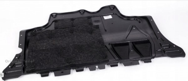

To nie jest ocieplenie tylko wygłuszenie. Osłony z wygłuszeniem były oferowane w dodatkowym pakiecie... Jak najbardziej może być do benzyny. Ważne są wloty umożliwiające chłodzenie.

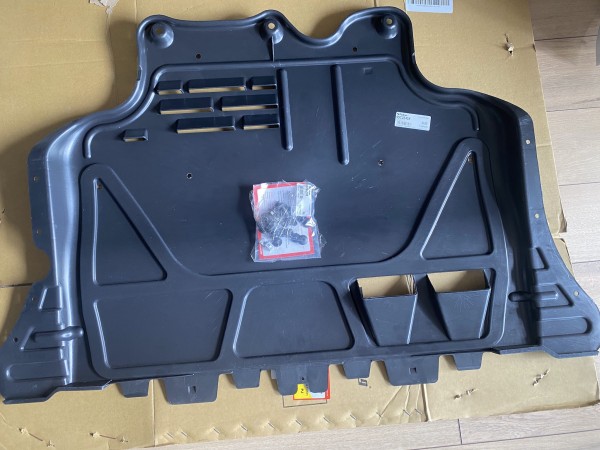

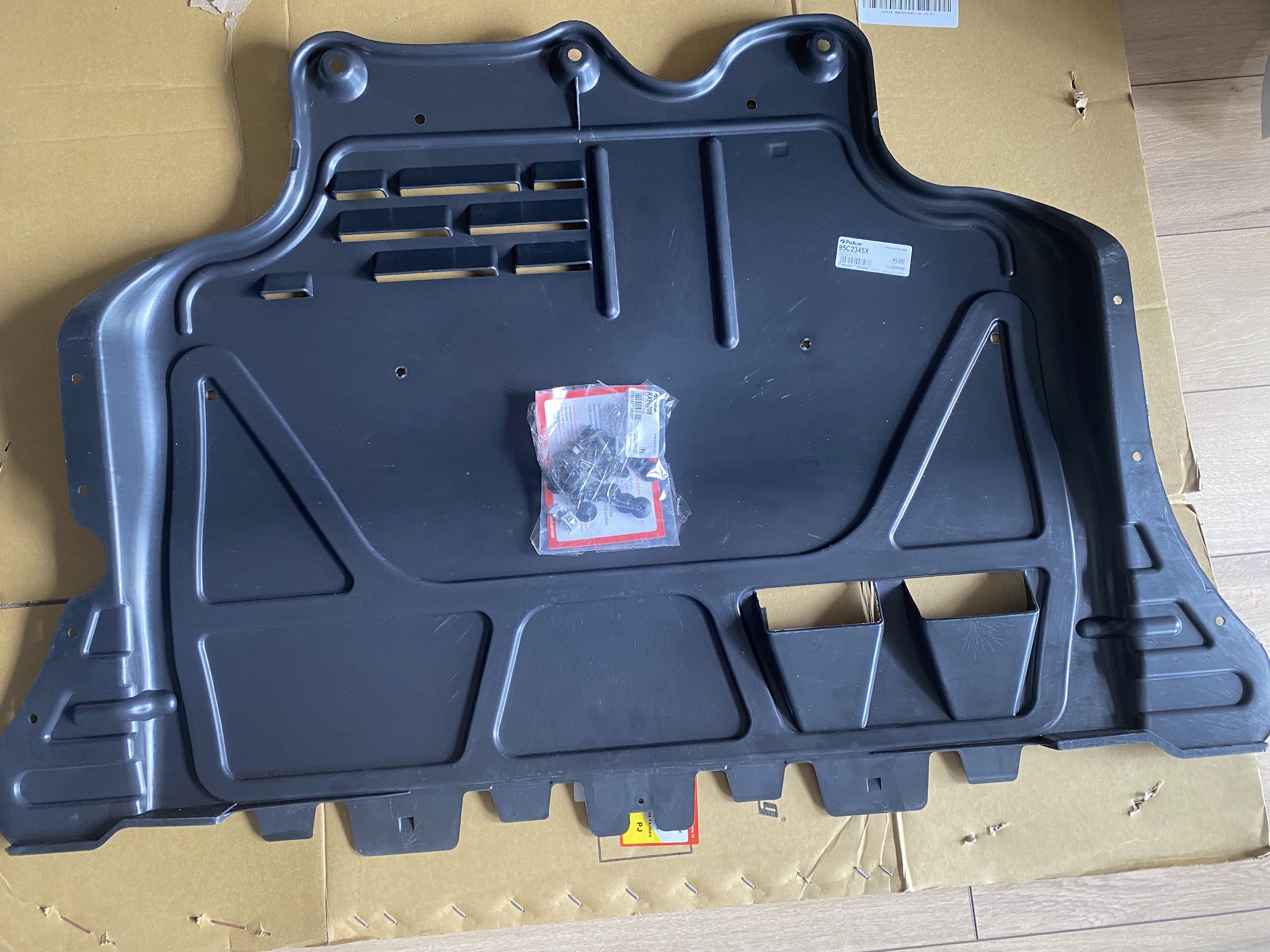

Oni nie wiedzą czy pasuje do Arteona. To co kupiłem to „OSŁONA PŁYTA POD SILNIK SKODA OCTAVIA III” + zestaw śrub, oferta już nie aktualna. Producent Polcar, sprzedawca na allegro DILUonline. Dokupiłem 3 śruby w ASO, bo te z zestawu nie pasowały, cena to 6-7 zł/szt. I jeszcze musiałem przyciąć nożem kawałek plastiku w jednym miejscu, bo był za gruby, reszta pasuje idealnie, jakość plastiku jak oryginał.
Arteon Shooting Brake R-line 2.0 TSI 190KM 2023
BlackCat
Posty: 11
Rejestracja: 06.05.2023, 01:55
Re: Osłona pod silnik 2.0 TSI 190KM
Post autor: BlackCat » 20.09.2023, 00:47
Znalazłem zdjęcie mojej osłony
BlackCat
Posty: 11

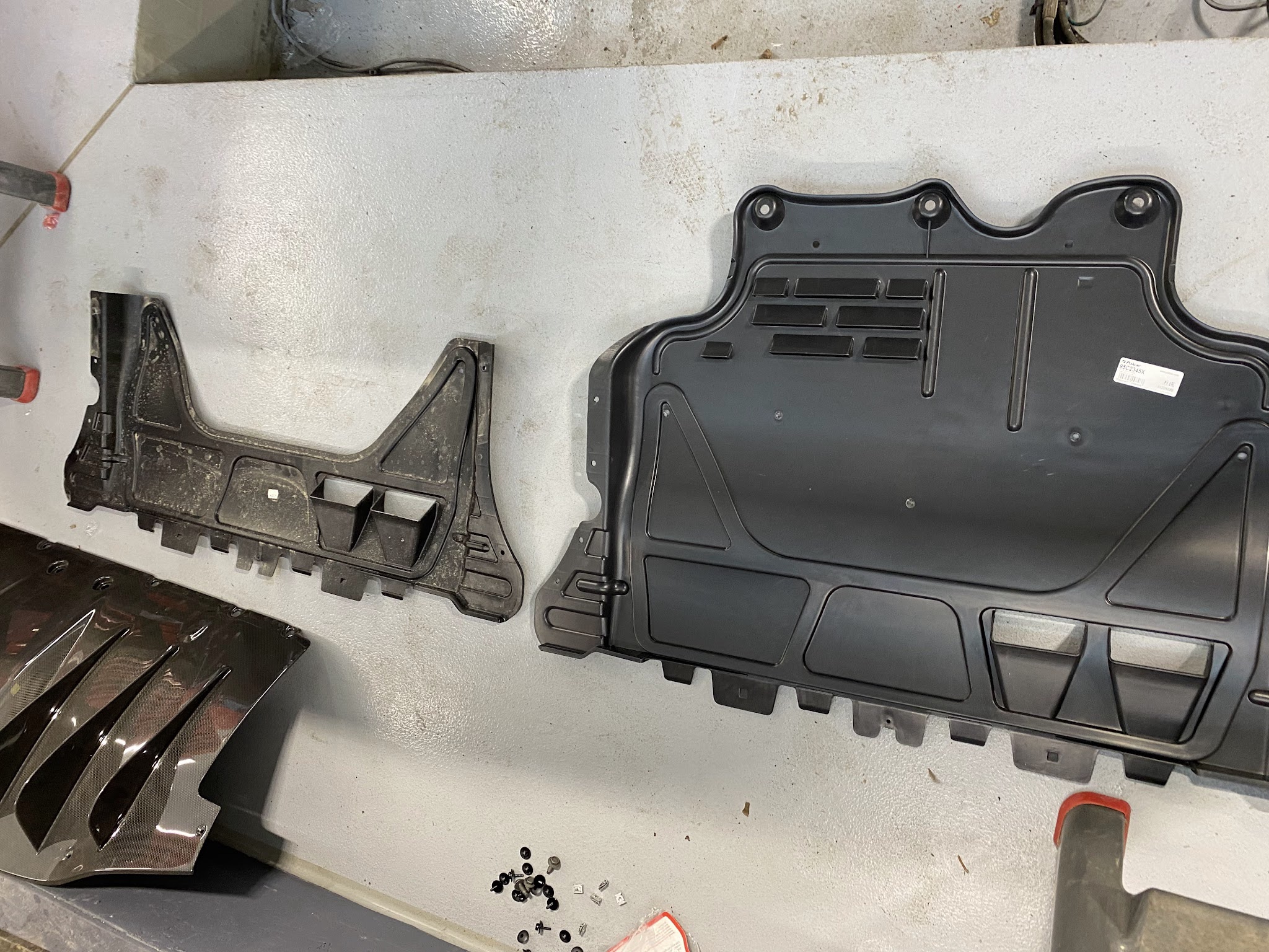

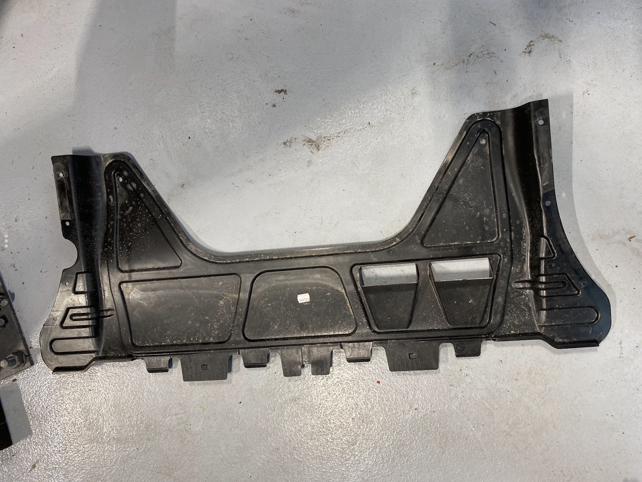

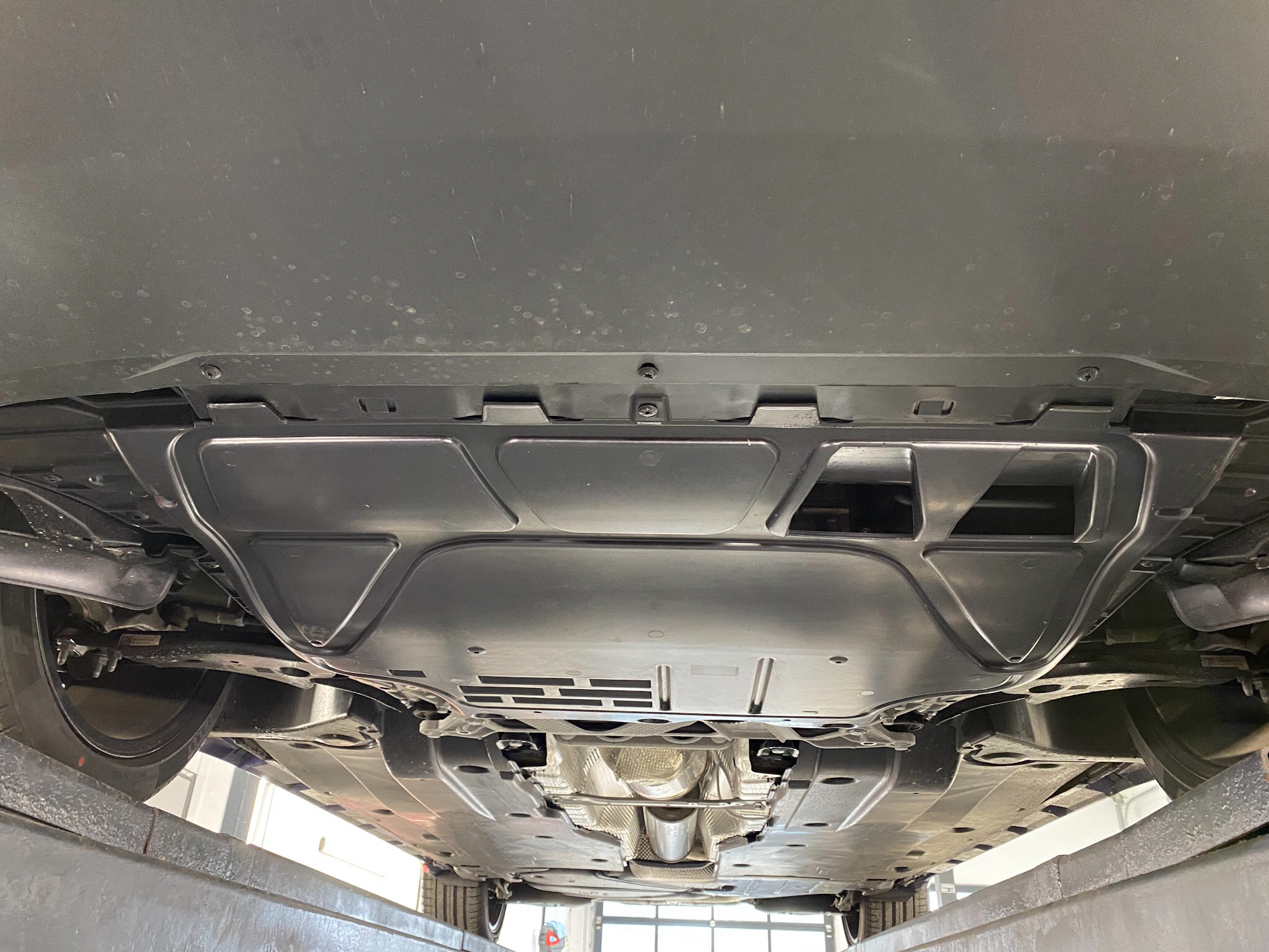

Post autor: BlackCat » 20.09.2023, 01:00
I jeszcze kilka zdjęć

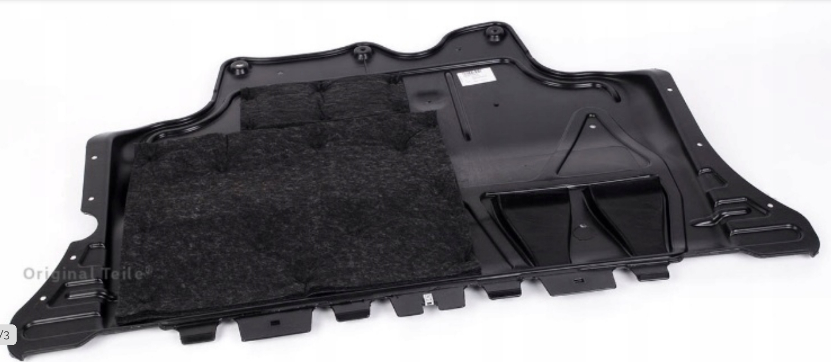

Posty: 940
Post autor: Art e on » 20.09.2023, 01:07

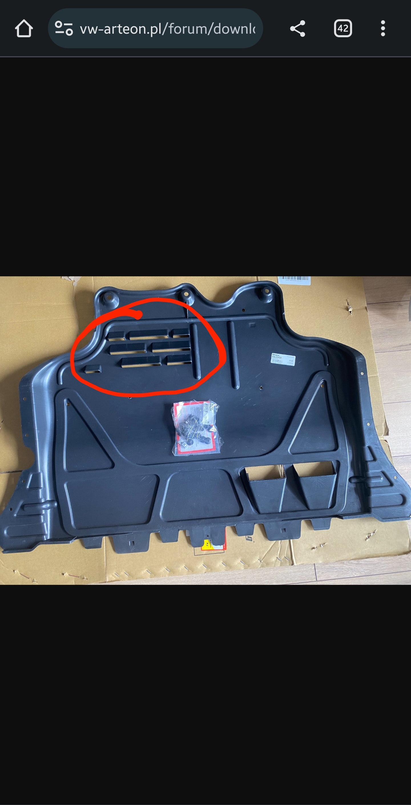

W oryginale nie ma tych nacięć które zaznaczyłem na czerwono. Foto oryginału na białym tle, kupione z motorpol Wrocław.
