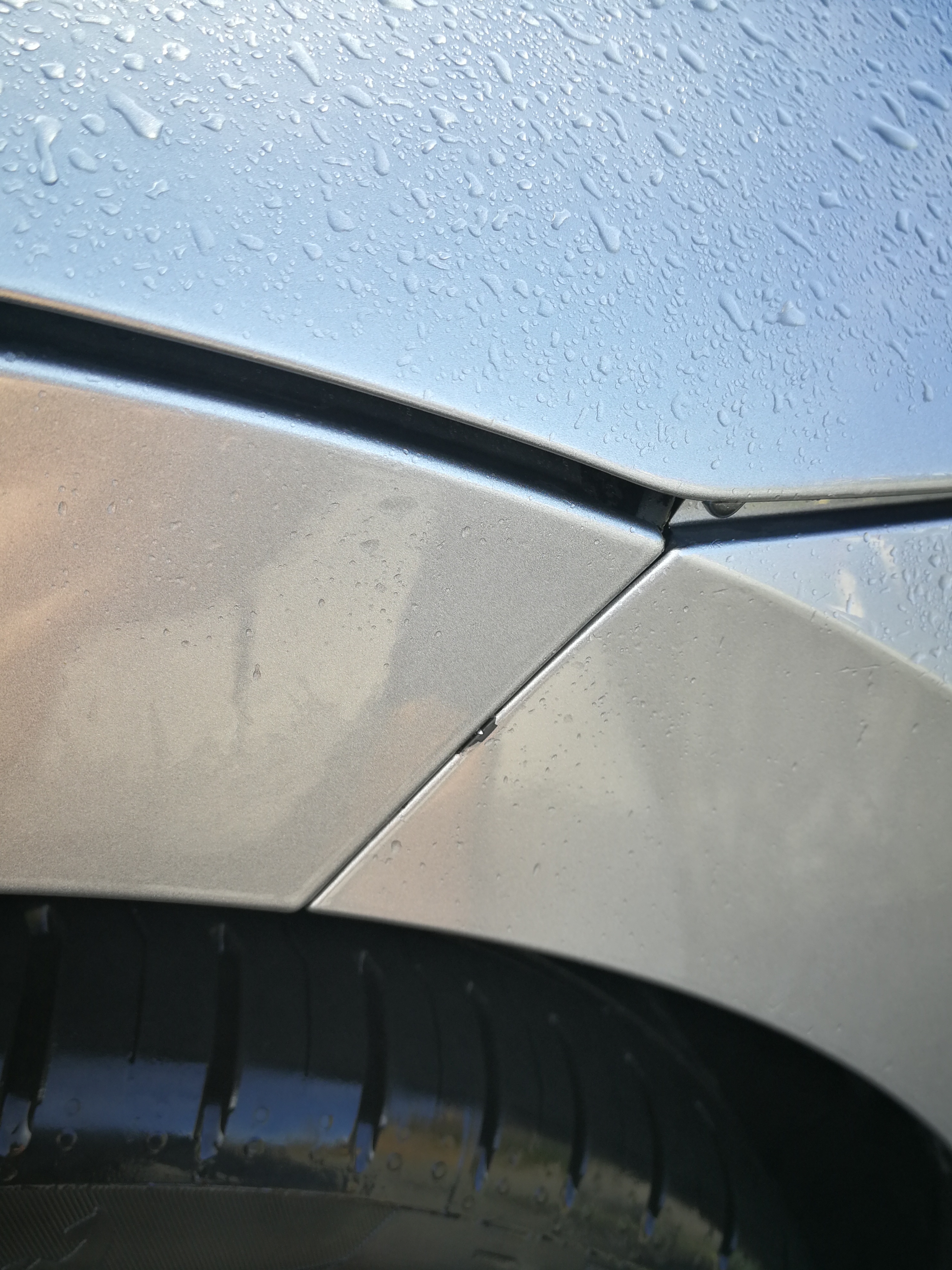

A mi o to taki bubel wyszedł. Lakier ot tak zaczął sobie sam odpadac. Zaznaczę, że myjka wysokociśnieniowa nie myje...
Ktoś się orientuje jak się ma do tego gwarancja i ewentualnie czy mogą mnie zaskoczyć jakimiś pytaniami, żeby reklamacji nie uznać?
Re: Arteon: Wady i Usterki Jakosciowe
Post autor: kriss555 » 09.09.2018, 21:15
Wyglada jakby cos uderzylo w to miejsce albo cos bylo miedzy zderzakiem a blotnikiem i w trakcie pracy spowodowalo odprysk. Ewidentnie widac ze lakier odlecial razem z podkladem, wyglada to raczej na uszkodzenie mechaniczne niz wade fabryczna. Moze byc ciezko cos z tym zrobic w ramach gwarancji

Jak odrzucą (wielce prawdopodobne) to kup w serwisie zaprawkę z utwardzaczem do nr lakieru. Dostaniesz w takich pojemniczkach jak lakier do paznokci z pędzelkiem.
Sam to uzupełnisz.

W serwisie gość mi mówił, że już jednego arteona mieli z odpadajacym lakierem w tym samym miejscu więc być może zrobią. Ale dzięki za radę z tą zaprawka, może się przyda.
