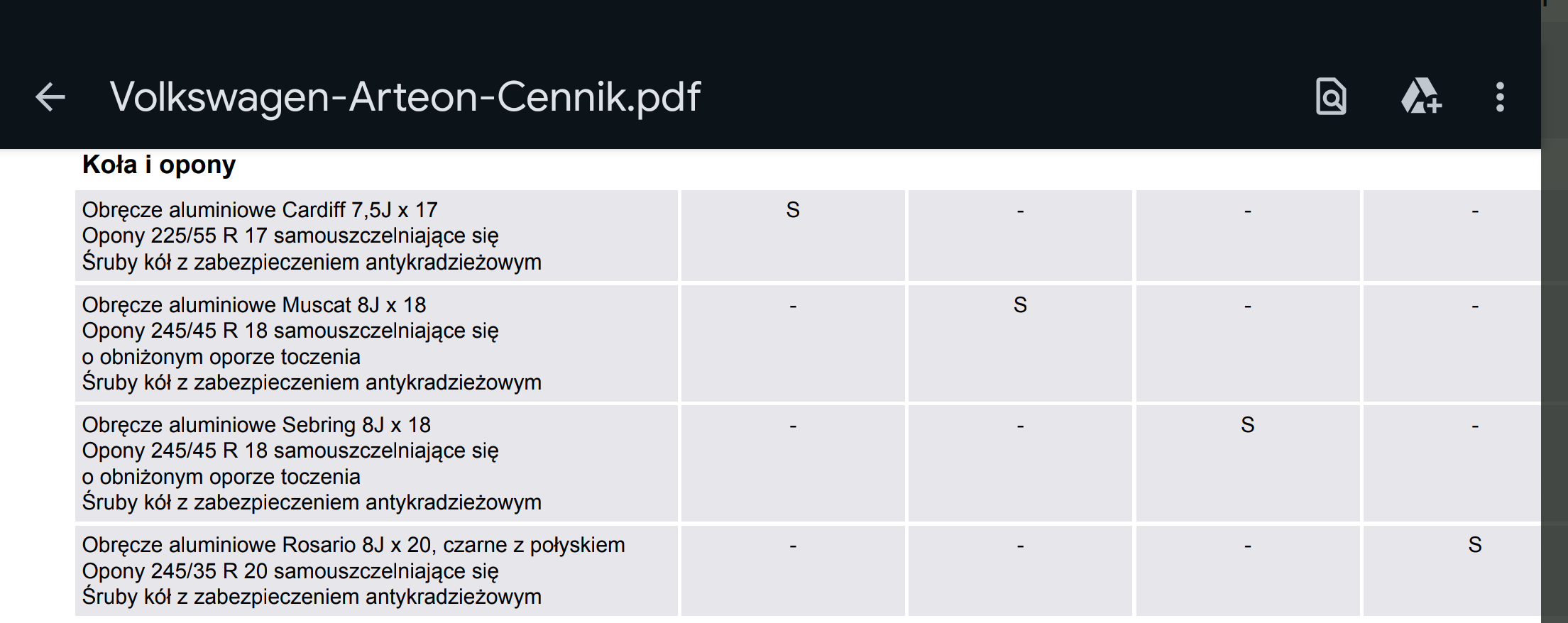

Skad takie info?
Wg cennikow na 17stkach Arteon wychodzil z oponami 225/55
215/55R17 byly w Passacie.
