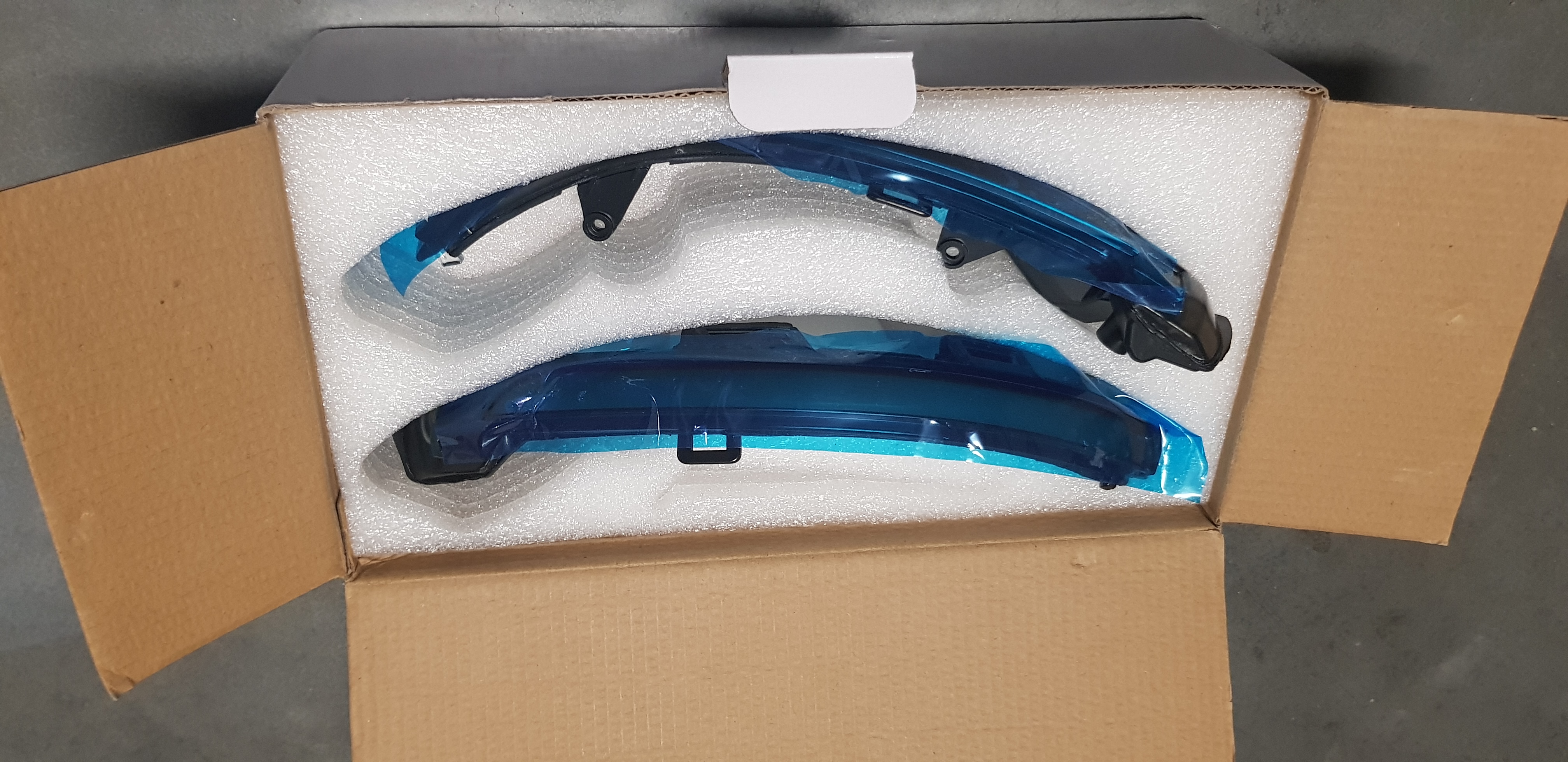

No dobra. Auto odebrałem.
Zabieram się za kierunki.
Próbuję LEKKO odciągać szybkę i pstryk. Pękło z drugiej strony... No cudnie :).
Ta szybka jest taka sama w wersji przed i po lifcie? Na 99% tak ale ktoś może wie na 100%?
Paluchy jak najgłębiej za lusterko... Samo szkło siedzi na plastikowej podstawce i to o nią trzeba te paluchy zaprzeć...
Trudno wytłumaczyć słowami. Trzeba namacać :D

Dzięki za info. Oczywiście widziałem wiele filmików i widziałem też i szkło jak wygląda. Ale i tak nie spodziewałem się takiego obrotu spraw :).
Ale dziś przyjdzie szkiełko, mogę na spokojnie na pękniętym poćwiczyć, wyczuć.
Przypadek, że zacząłem od prawego to na plus.
Bo lewe ma fotochrom i to już koszt paru stówek...
Chyba pomogę sobie tak czy siak drugą ręką ze ssawką.

Z tego co pamiętam u siebie to głównie była kwestia żeby to wszystko było nagrzane (nawet suszarka itp.) a później lustro koniecznie w bok i nadół żeby daleko sięgać palcami i bez najmniejszego problemu się odpinają - umnie już kilka razy bez uszkodzeń bo obudowy czarne i kierunki dwie wersje :D

Udało się. Wszystko pasuje a kupowałem ze wskazanego tu linka. Synchronizacja jest idealna. A wygląd o niebo lepszy.
Faktycznie kluczowe chyba było nagrzanie suszarką. Aż mnie parzyło :). A wyskoczyło łatwo.
