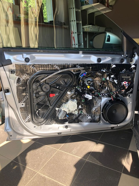

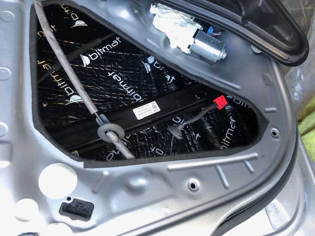

Na przednie drzwi matę i piankę brałem z tych aukcji:
https://allegro.pl/oferta/k6s-mata-wygl ... 9513848963
https://allegro.pl/oferta/ab-2-mata-wyg ... 5850510722
Czyli AB-2 MATA WYGŁUSZAJĄCA BUTYLOWA BITUMICZNA 1 sztuka = 400 x 50cm (2m2), a pianka 1 sztuka = 100 x 200 cm = 2m2
Z tego pianki wystarczy jeszcze spokojnie na 2x drzwi tylne , maty zostało niewiele więc zamówiłem taką samą ilość na tył, może w sobotę podejdę do tamatu dalej ale na razie dłonie muszą się podgoić i domyć po tych specyfikach :(
Robota może niezbyt trudna ale tak jak już pisali poprzednicy zabieg pracochłonny, z tym ze efekt powalający :)

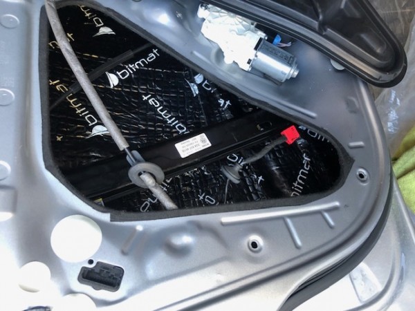

Jalu
Posty: 183
Post autor: Jalu » 22.08.2023, 08:48
Ja okleiłem na 2 razy - najpierw drzwi przód, 2 tygodnie później tył. Nie demontowałem głośników, więc gimnastyka była nieco trudniejsza. Zużyłem 3 m² maty butylowej 2,5mm i 1,5 m² pianki 10mm. Efekt akustyczny jest mocno pozytywny, basy nie brzęczą, a nawet sam dźwięk zamykania drzwi jest taki bardziej elegancki :). Co do mycia rąk, to zdecydowanie benzyna ekstrakcyjna, a potem proszek do prania i szczoteczka. download/file.php?mode=view&id=3194

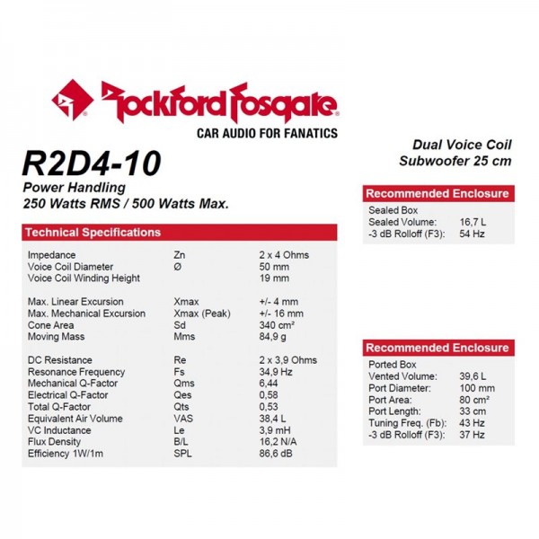

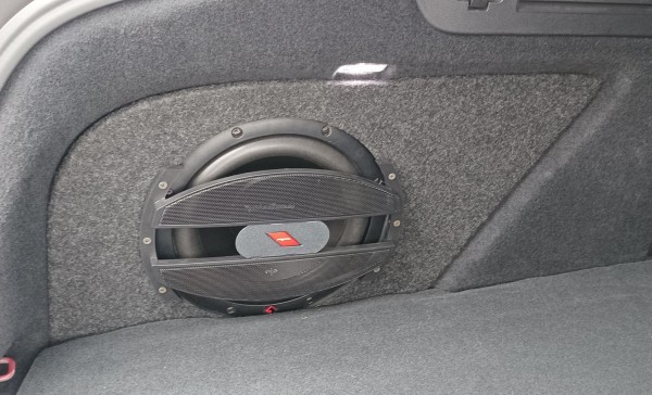

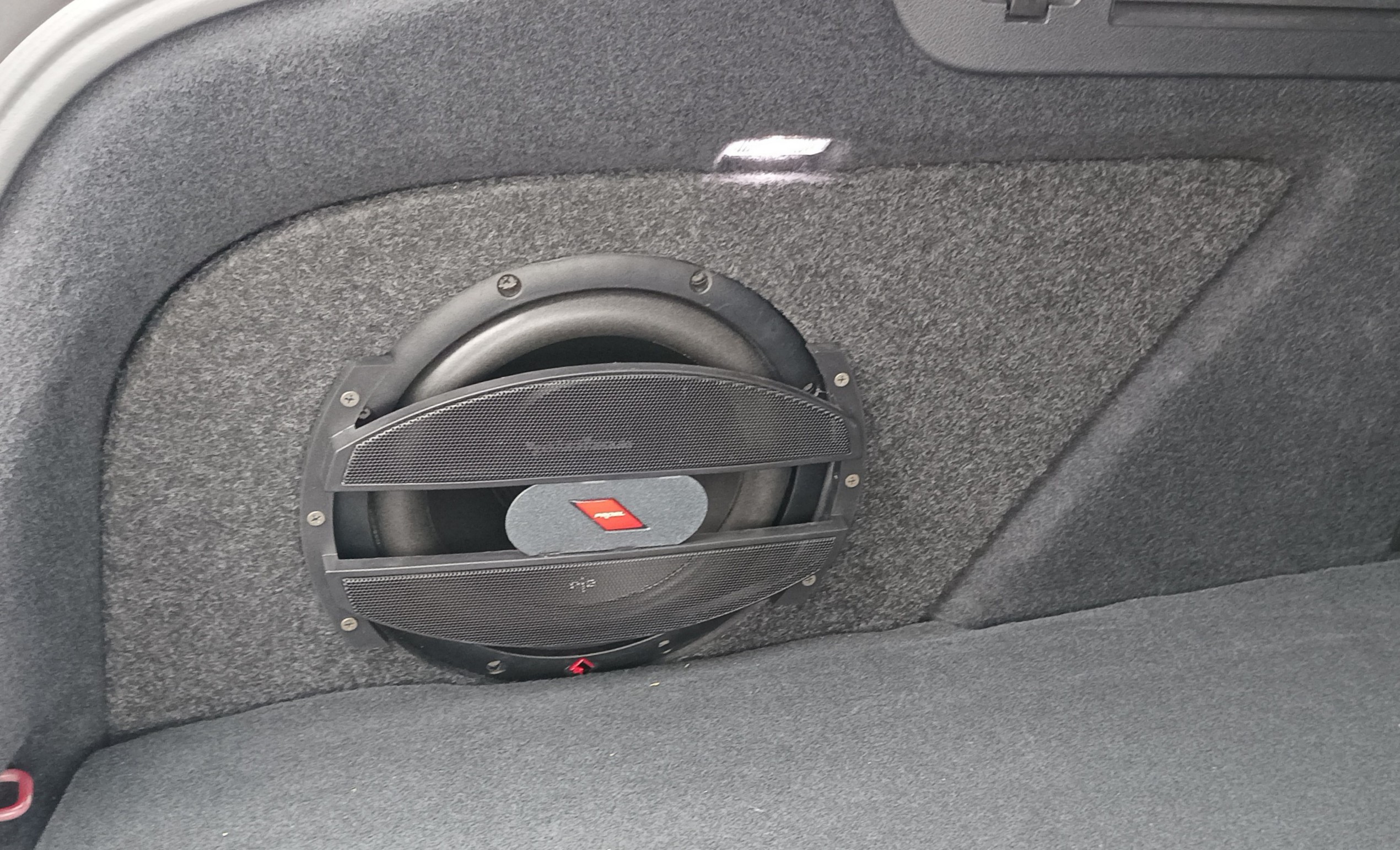

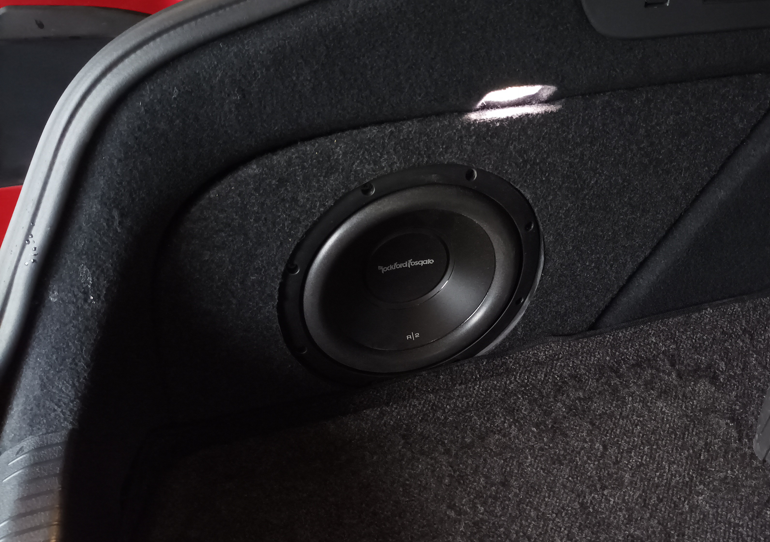

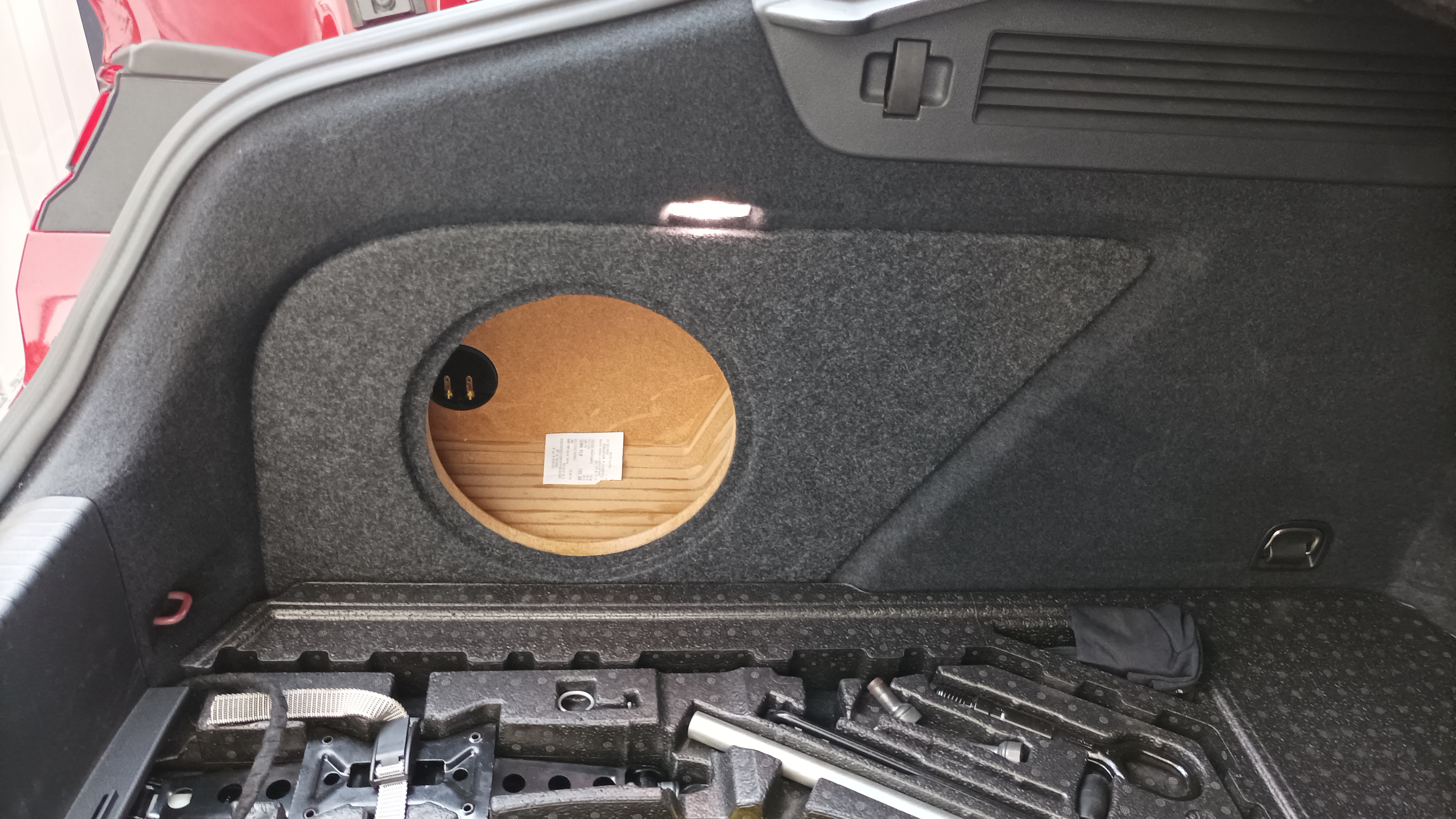

Witam ponownie, dla zainteresowanych podsyłam moje rozwiązanie. Po rezygnacji z fabrycznego suba z koła zapasowego zamontowałem dedykowaną we wnękę bagażnika obudowę subwoofera od firmy Bass Ton, w skrzynce znalazł się subwoofer 25 cm Rockford Fosgate R2D4-10 (nie od razu, otwór montażowy należało powiększyć o około 0,5 cm u stolarza). Głośnik ten napędza wzmacniacz jednokanałowy ESX SXE1200.1D, sygnał dałem z głośników z drzwi tylnych (podłączenie przy wzmacniaczu pod siedzeniem kierowcy, wykorzystałem 4 przewodową wiązkę fabryczną od suba Dynaudio, z którego zrezygnowałem rozwiązując kwestię przeciągania dodatkowych kabli). Dodatkowo bezpiecznik do car audio, zasilanie przewód linka LGY 16 mm2 i maskownica na głośnik. Wzmacniacz ma dodatkowy potencjometr na długim kabelku, zamontowany w kabinie pozwala na manualną regulację wzmocnienia basu. Efekt bardzo dobry, basu aż nadto. Po wcześniejszym wygłuszeniu drzwi i tej modyfikacji jestem bardzo zadowolony z efektu. Moim zdaniem wysokie tony powinny grać lepiej,tu sprawa jest jeszcze otwarta.
Marcusfff
Posty: 197
Post autor: Marcusfff » 05.11.2023, 23:41
Dobra robota! Widzę, że obudowa od Bass Tona pasuje lepiej niż od Bassera.
To już chyba tylko zostało Ci zmienić przetworniki z przodu i ewentualnie proca wstawić ;)

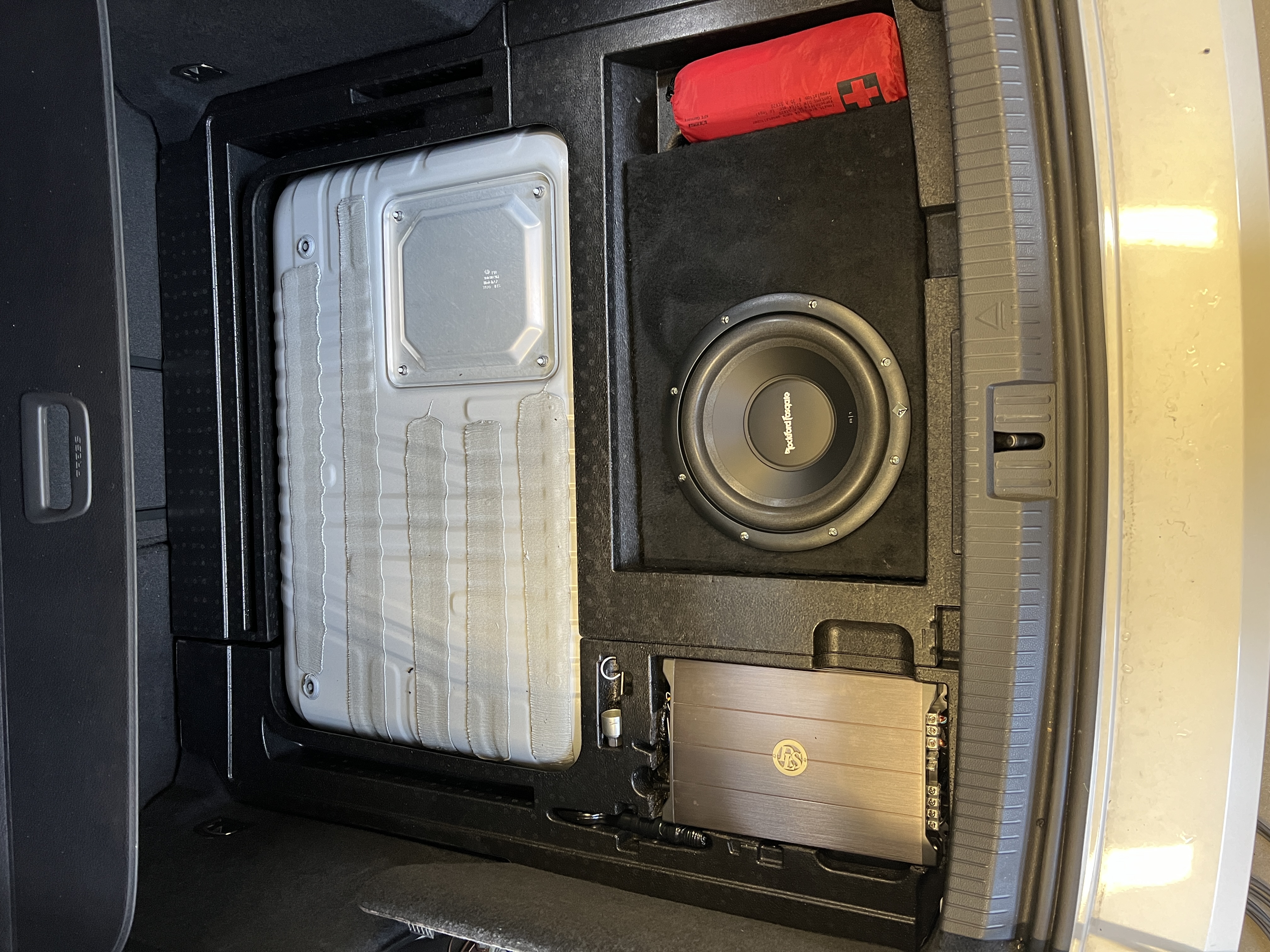

Post autor: Piotrcar » 20.02.2024, 11:43

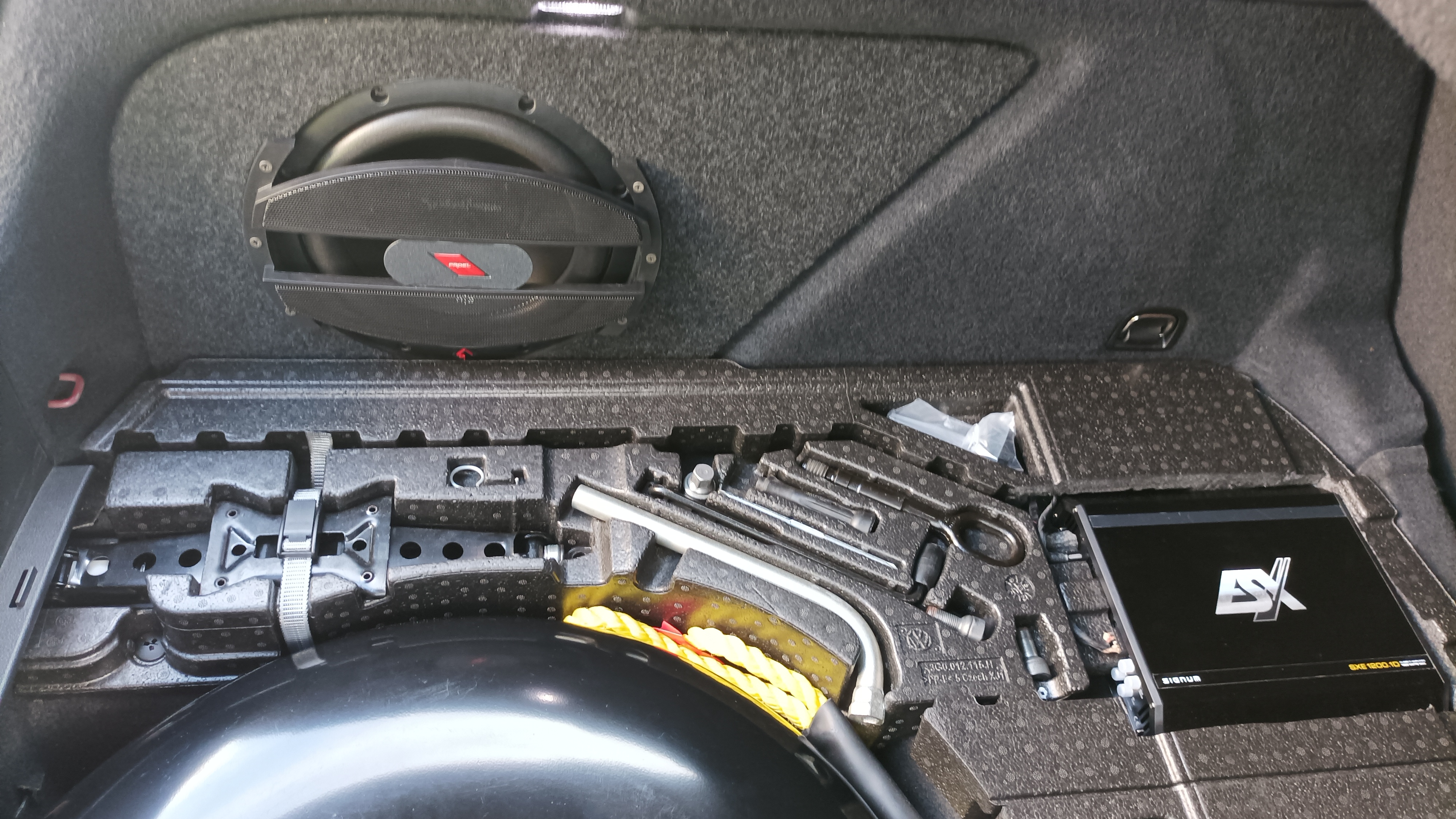

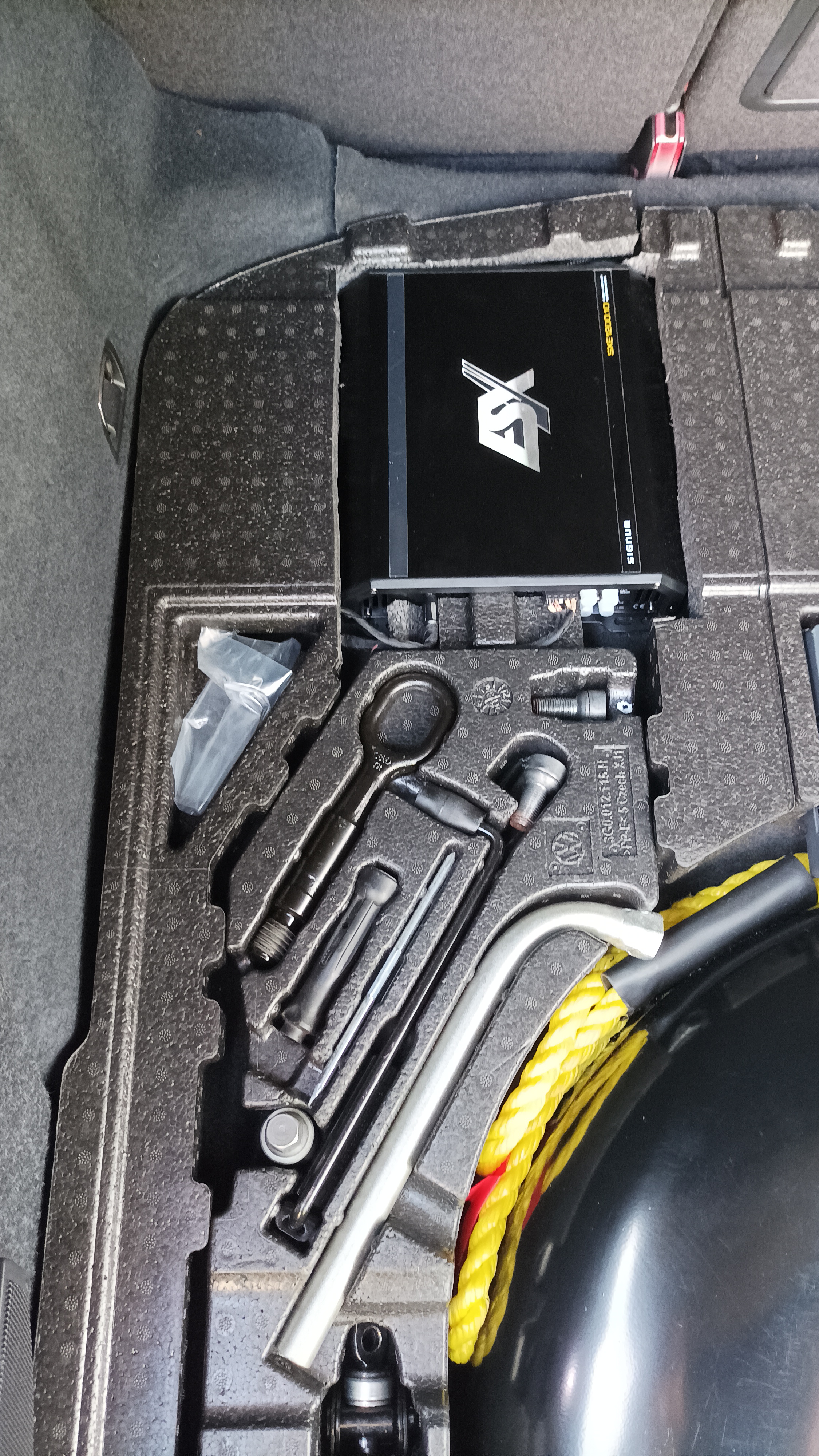

A ja z racji zmniejszonego bagaznika rozwiazalem to w taki sposob😁
Marcusfff
Posty: 197
Post autor: Marcusfff » 20.02.2024, 12:38
Spoko! Jak to gra spod podłogi? I gdzie podział się jakikolwiek zestaw naprawczy?
Piotrcar
Posty: 2
Rejestracja: 20.02.2024, 11:41
Post autor: Piotrcar » 23.02.2024, 20:15
Gra dobrze, tylko musialem zmienic wzmacniacz na teoche mocniejszy, a odnosnie zestawu naprawczego to nigdy go nie bylo, samochod ma opony z jakims plynem w srodku ze same sie niby lataja
