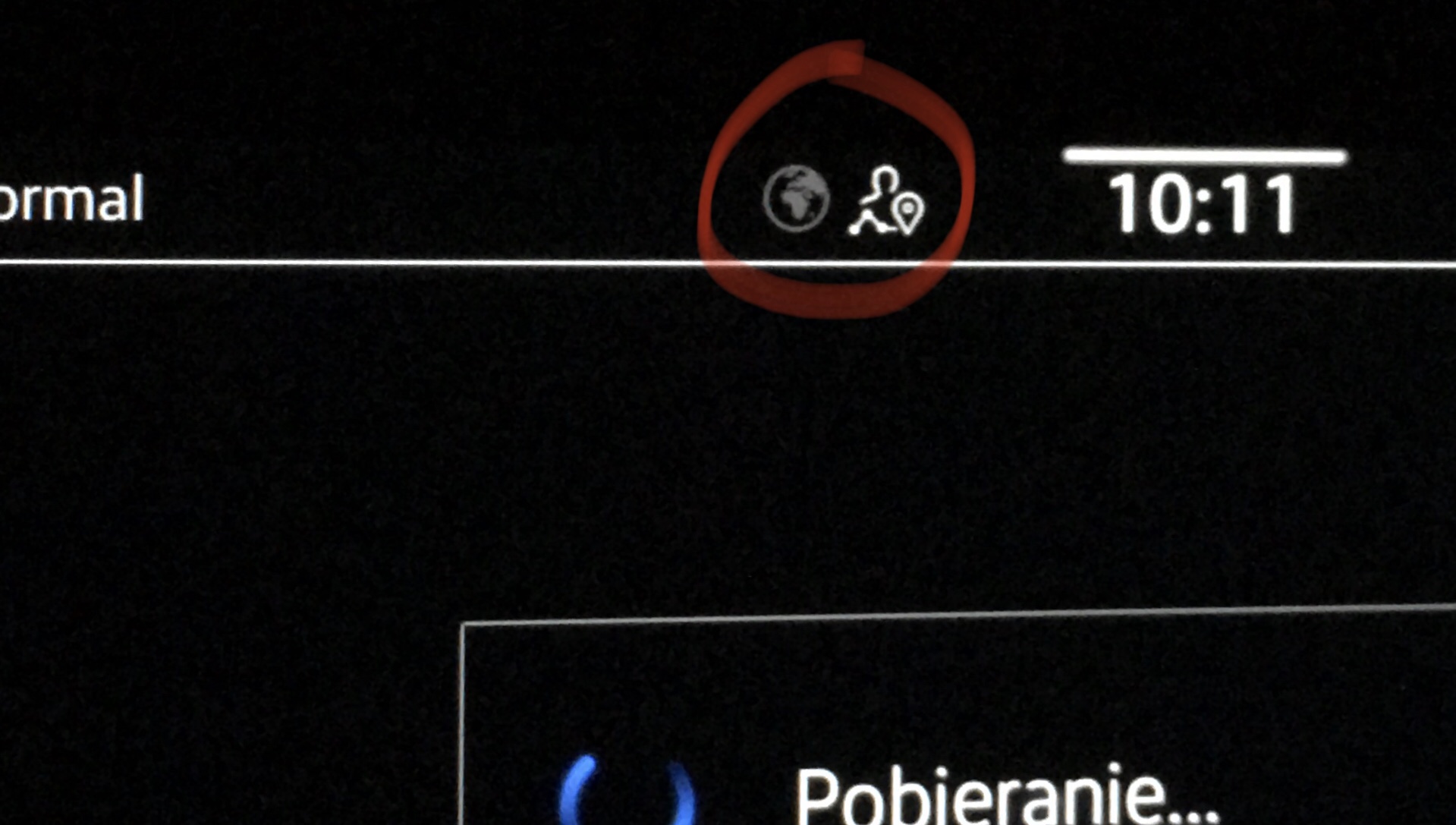

Od dwóch dni chyba nie mam połączenia z netem. Nie działa jakby e-sim i przez Wi-Fi też nie. Navi nie pokazuje korków itd. Jestem zarejestrowany jako użytkownik główny.
Ostatnie dane z podróży w telefonie (we Connect) mam z 30.11.2010
Ma ktoś podobny kłopot?

mam dokładnie ten sam problem, ale dłużej od 24.11 zgłosiłem to wczoraj telefonicznie do supportu weconnect i mailowo.
narazie wiem tylko, że esim działa ale z jakiegoś powodu moje usługi przestały być aktywne.
ikona globus który oznacza chyba właśnie połączenie z internetem na discovery u Ciebie również jest nie podświetlona ?

U mnie ten globus też jest taki blady/ szary.
Co więcej, próbowałem udostępnić połączenie przez Wi-Fi z telefonu i też nic.
Zgłosiłem również dzisiaj problem telefonicznie. Technicy z Wolfsburga mają sprawdzić co jest problemem i mają się odezwać. Może to potrwać nawet kilka dni.
Podsumowując, czekać, czekać i jeszcze raz czekać.

Ruszyło wczoraj wieczorem nie wiem czy pomógł support czy już tak ma we connect

Nie nie musiałem, wystarczyło zalogować się ponownie na swoje konto (email,haslo)
a jeszcze pisali żeby w ustawieniach godzine/date zmienić na pobieranie z GPS a nie ręcznie i obserwować, aż pojawi się połączenie z usługami czyli ta ikona globus musi być biała

Trzymałem dluuuugo POWER i system się wyłączył, włączył i nic się nie zmieniło. Nawet nie musiałem się logować ponownie.
