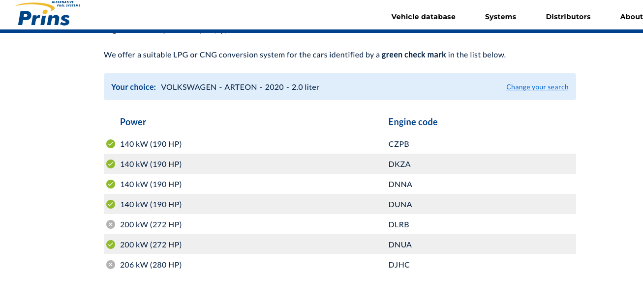

Jak widać na załączonym obrazku PRINS autogaz oferuje instalacje dedykowane do TSI - zaznaczone kody silnika i moce.
PRINS Autogas
