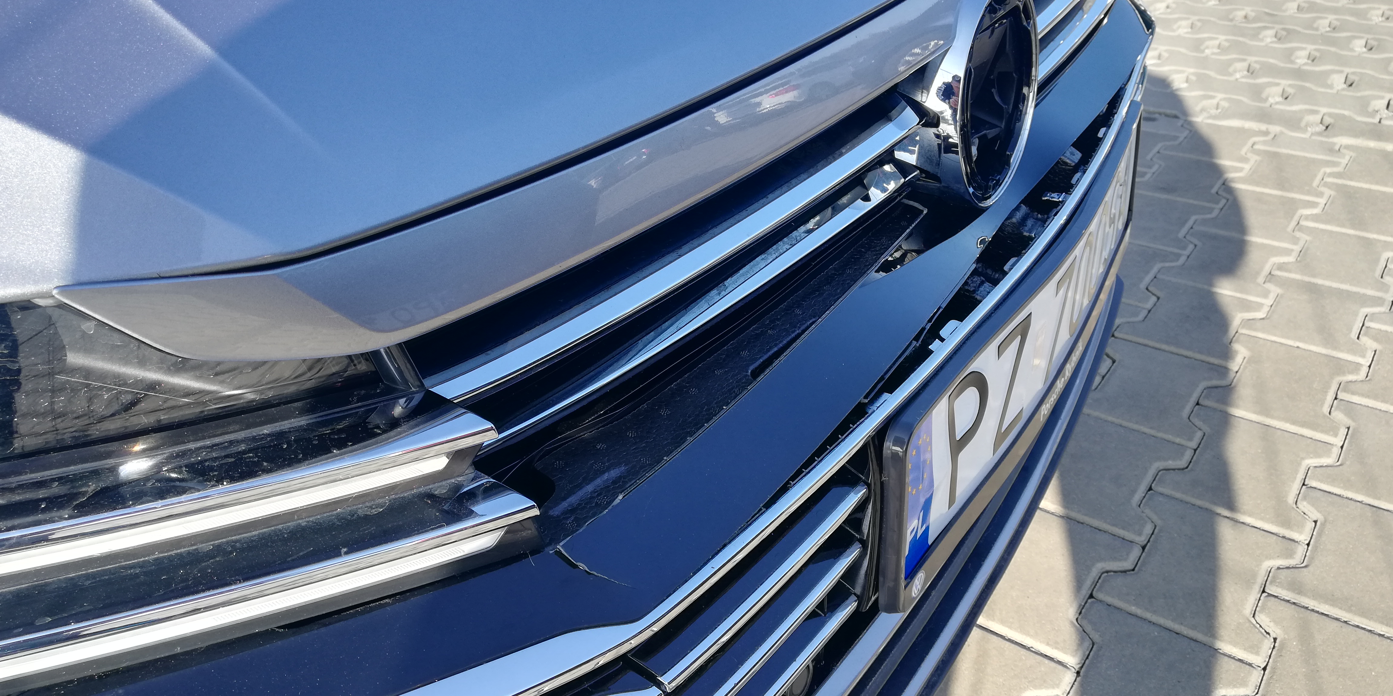

Post autor: mmmjanas » 26.04.2019, 06:16
Mi też parę razy zadziałał, ale w ekstremalnej sytuacji nawet nie zdąrzył zapiszczeć i bum :(. Jedyny plus to fakt, że auto dość wytrzymałe i szkody niewielkie).
