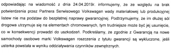

Po 5 przepychankach z BOK i 2 wiadomościach do redakcji nie mam pomysłu co dalej z tym zrobić? W dalszym ciągu nie jestem w stanie sobie wyobrazić że po niecałym roku, jednym sezonie zimy, 10k km i regularnym myciu takie coś się pojawia na listwach drzwi.
Pasta pastą ale dlaczego do nowego samochodu mam coś kupować jakby miał już kilka zim za sobą?
Porady? Jechać do innego ASO / kłócić się do upadłego czy coś?
Standardowa odpowiedź BOK:

ksibart pisze: ↑
26.04.2019, 16:10
A u Rzecznika Praw Konsumentów byłeś?
Mi już kilka razy pomógł w różnych sprawach.
Na razie jesteś na + bo przyznali się, że to od soli drogowej.
Myślę, że w sądzie sprawa powinna byc wygrana (chociaż te polskie sądy) no bo skoro VW sprzedaje produkt który z założenia ma być używany na DROGACH to na drogach zimą należy się spodziewać SOLI DROGOWEJ i auto powinno być na to odporne. Mam też w garażu 8 letniego Fiata który nie ma ŻADNEGO nalotu na ŻADNYM!!! elemencie chromowanym a przejechał już 8 zim po drogach sypanych solą drogową. Auto nie płukane, myte rzadko a chromy jak nowe. W passacie B8 'problem z chromami' również pojawił sie po doslownie kilku tygodniach od odbioru auta (grudzien 2015). Z doświadczenia powiem ci, że pasta delikatnie ścierna rozwiazuje problem na 2-3 tygodnie można jej użyc max 3-4 razy potem nie ma już czego ścierać.
Podejrzewam, że największym problemem z chromami jest to, że VW (księgowi) zwolnili producenta tych listewek z odpowiedzialności za ich jakość (gwarancje) kosztem ich ceny. VW wziął gwarancje na 'siebie' licząc, że po iluś tam razach klient się zmeczy i da sobie spokój.

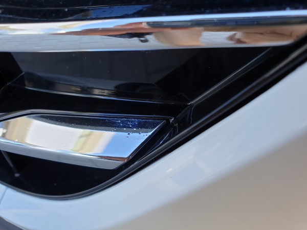

Auror pisze: ↑
23.03.2019, 14:39
Racja. Dzięki za radę. Przy okazji w trakcie zgłoszenia zerknąłem na grill i tu też niespodzianki. W piątek wizyta w serwisie z chromami i wirtualnym kokpitem - zobaczymy co się wydarzy. Mam nadzieję, że nie będę miał podnoszononego ciśnienia. Jak do tej pory współpraca z dilerem i jego serwisem pozytywna.
U mnie w sobotę dopatrzyłem na grillu bąble w tym samym miejscu. Zaczynam sie powoli irytować bo to będzie juz 4 wycieczka z reklamacja a zapowiada się że będzie i piąta z hamulcami a nawet 20kkm na liczniku nie ma.
