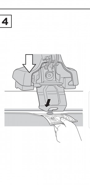

Mam belki thule do passata b8 napiszcie proszę jak wsuwacie pod uszczelkę w arteonie zamocowanie od belki. Uszczelka trzyma się mocno nie chce ciągnąć żeby czegoś nie oberwać.
Re: bagażnik dachowy
Bez problemu można wsunąć mocowanie. Razem z kitem Thule do Arteona są plastikowe "łopatki", które ułatwiają odchylenie uszczelki. Podobny efekt mogą dać stare plastikowe karty kredytowe
Należy odchylić uszczelkę, która styka się bezpośrednio z blachą dachu.
Potwierdzam, cienka karta czy coś podobnego, moze jakas plastikowa okładka
i się odgina, ta guma jest bardzo miękka po odchyleniu.
