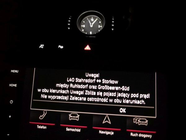

Pytanie z innej beczki. W jaki sposób prezentowane są komunikaty z RDS TP/TA? Jadąc A10 wyświetlił mi się komunikat jak na załączonym obrazku. Dodam, że samochód nie miał połączenia z netem (jedynie niedziałający eSIM). Czy to właśnie jest komunikat z radia? Słuchałem chyba RMF-FM, ale czy oni nadają też informacje o utrudnieniach na drogach niemieckich? A jeśli to jest z niemieckiego radia to jakim cudem po polsku? Takie rozkminki mam :D
