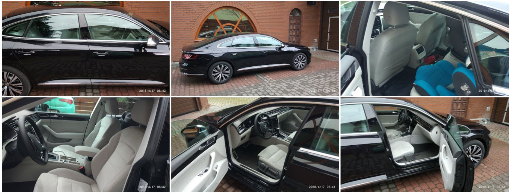

Zdjęcia jasnej tapicerki. Mam taką właściwie przez przypadek
Może komuś przydadzą się takie zdjęcia bo nigdzie wcześniej nie widziałem Arteona z takim środkiem.

Ładnie wygląda. Ja nie miałem odwagi bo jak kupowałem to w zasadzie nie można było jasnego środka nawet na zdjęciach zobaczyć, a co dopiero na żywo. No i miałem obawy co do utrzymania czystości.
p.s. Ktoś już na forum wrzucał jasny środek, ale im więcej tym lepiej
