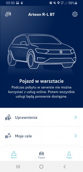

Ma ktoś taki komunikat w apce we connect? Chyba po awarii serwerów tak mam.

Support odpisał:
dziękujemy za kontakt z Centrum Usług Cyfrowych Volkswagen.
Nawiązując do przesłanej wiadomości z dnia dzisiejszego, uprzejmie prosimy o udanie się do preferowanego partnera serwisowego Volkswagen w celu wyłączenia „Trybu warsztat”.
Edit: zadzwoniłem do serwisu, włączyli zdalnie. Po prostu zapomnieli wyłączyć tryb warsztatowy po serwisie olejowym :-)

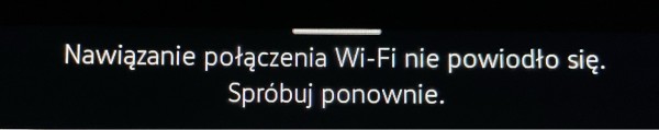

Witam, u mnie od samego początku nie działała opcja zapisu ulubionych (nie synchronizują w żadną ze stron). Pozostałe opcje działają. Samochód był już dwa razy w serwisie:
wgranie wszystkich aktualizacji + całkowicie nowy profil We Connect i Volkswagen Id
Nic nie pomogło
Dodatkowo po aktualizacji do iOS15 przy próbie podłączenia samochodu do HotSpotu iPhone komunikat jak w załączniku. Przy iOS14 wszystko działało bez problemu.
Model 2020 podobno najnowsze oprogramowanie (samochód był w serwisie 2 tygodnie temu)
Jakieś pomysły co można zrobić?
