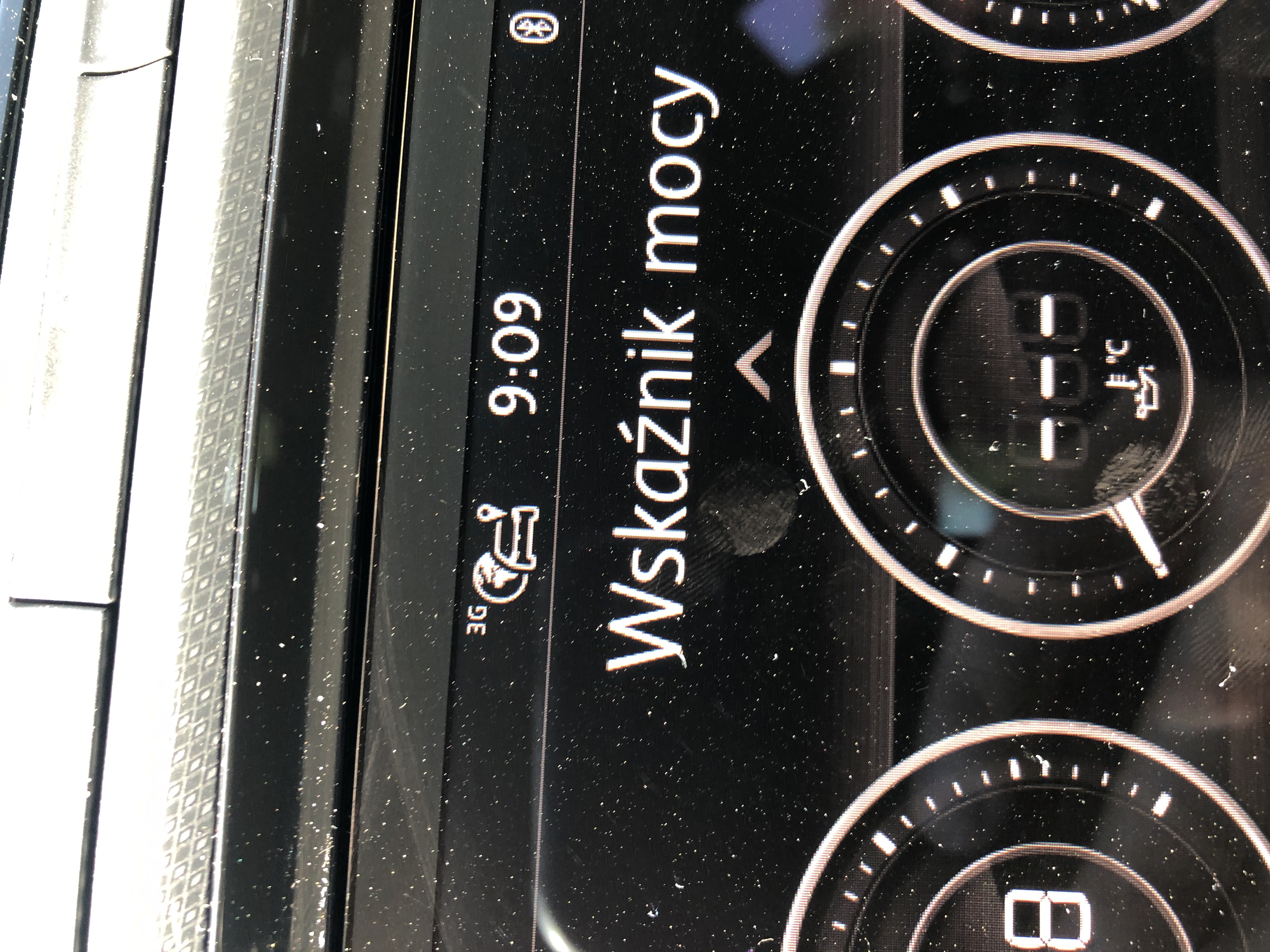

Również u mnie Car-Net sam z siebie ruszył wczoraj, zobaczymy czy już na stałe, czy znowu chwilowa poprawa.

U mnie po wizycie w serwisie też ruszyło. W oprogramowaniu coś grzebali.
Potwierdzili, że to problem z kartą sim (podobno jakaś niemiecka sieć) i tylko w PL nie działa.
U mnie pomogła aktualizacja.

Właśnie wróciłem z Niemiec i niby odżył. Piszę niby bo są znowu aktualne dane dotyczące przebiegu i stanu paliwa, ale centralny zamek widnieje jako odblokowany, a na bank zamknąłem samochód (fakt, że jest w garażu i może być problem z zasięgiem, ale wcześniej takiej sytuacji raczej nie widziałem). Niemniej jednak może coś być na rzeczy z operatorem komórkowym.

Po kolejnym zgłoszeniu sprawy do lokalnego wsparcia Car-net i przejęciu jej przez globalny support, dzisiaj pierwszy raz car-net ożył.
Co ciekawe dane w aplikacji na ios i Androidzie nie zgadzają się (centralny zamek i otwarte drzwi).

W moim przypadku serwis wgrał aktualizację według instrukcji z Niemiec po czym Car-Net i tak nie ożył. Pojechałem drugi raz na odczyt błędów, który został wysłany do Niemiec. Z Niemiec przyszła informacja do serwisu, że z moim autem jest wszystko ok i serwis już nic nie pomoże i to oni (Niemcy) mają problem z siecią komórkową i muszą to naprawić po swojej stronie, więc czekałem. Od 11 czerwca Car-Net ożył i póki co działa prawidłowo.
