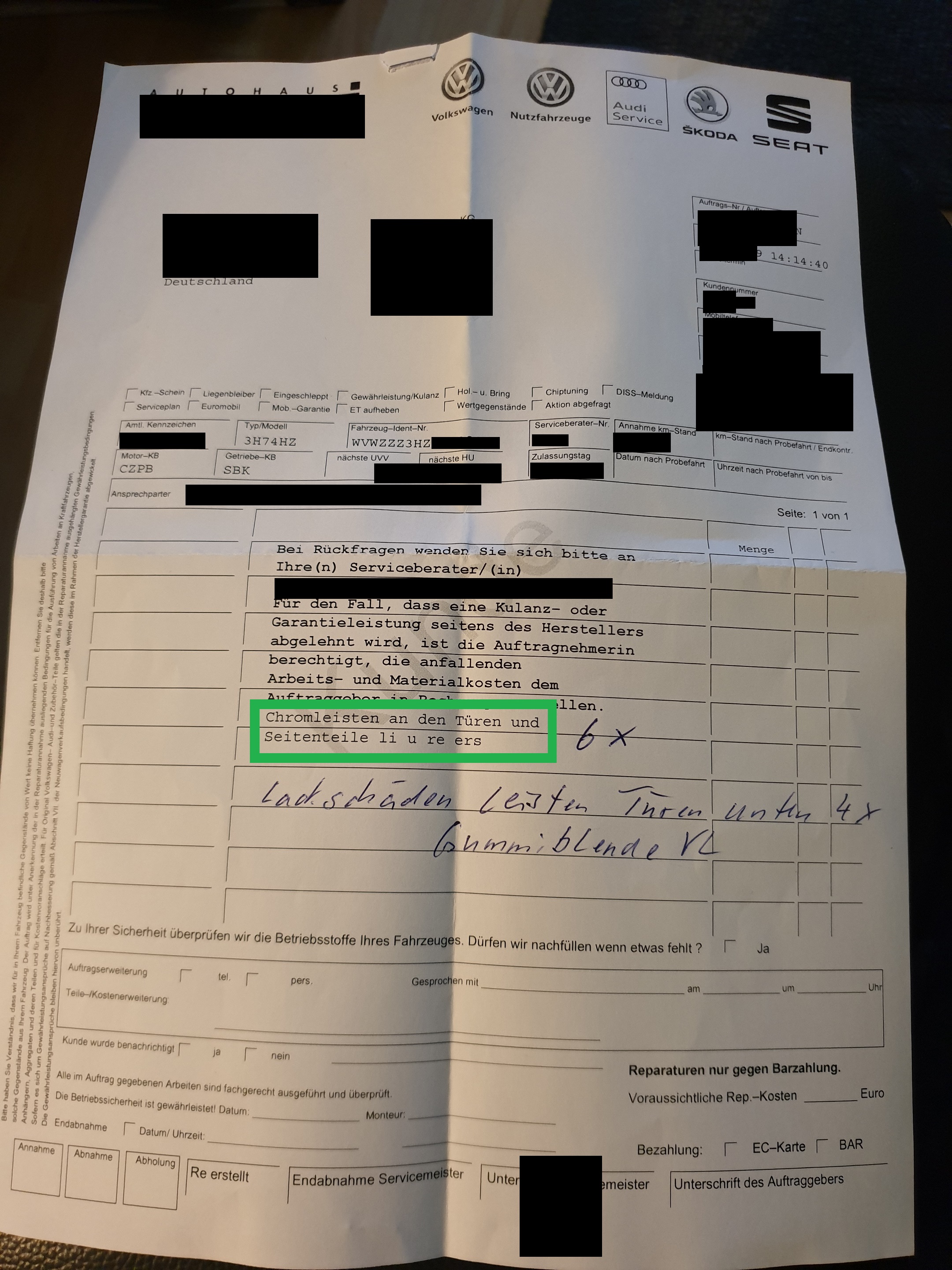

No to tu macie, niestety pierwszego nie moge znalesc, ale jest dokumentowany druga wymiana.
Oby wam sie udalo
Oby wam sie udalo
Re: "wykwity" na chromach
Chromleisten an den Türen und Seitenteile li u re ers
To sa skroty, pelna tresc jest taka:
Chromleisten an den Türen und Seitenteile links und rechts ersetzen.
Co znaczy: Listwy chromowe w drzwiach i Czesci boczne lewe i prawe wymienic

Czyli DE wymieniają i stwierdzają wadę - a w PL rynek drugiego sortu? To naprawdę żenujące..
