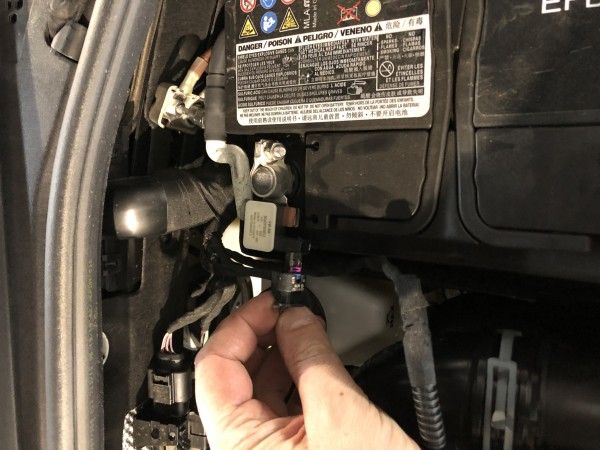

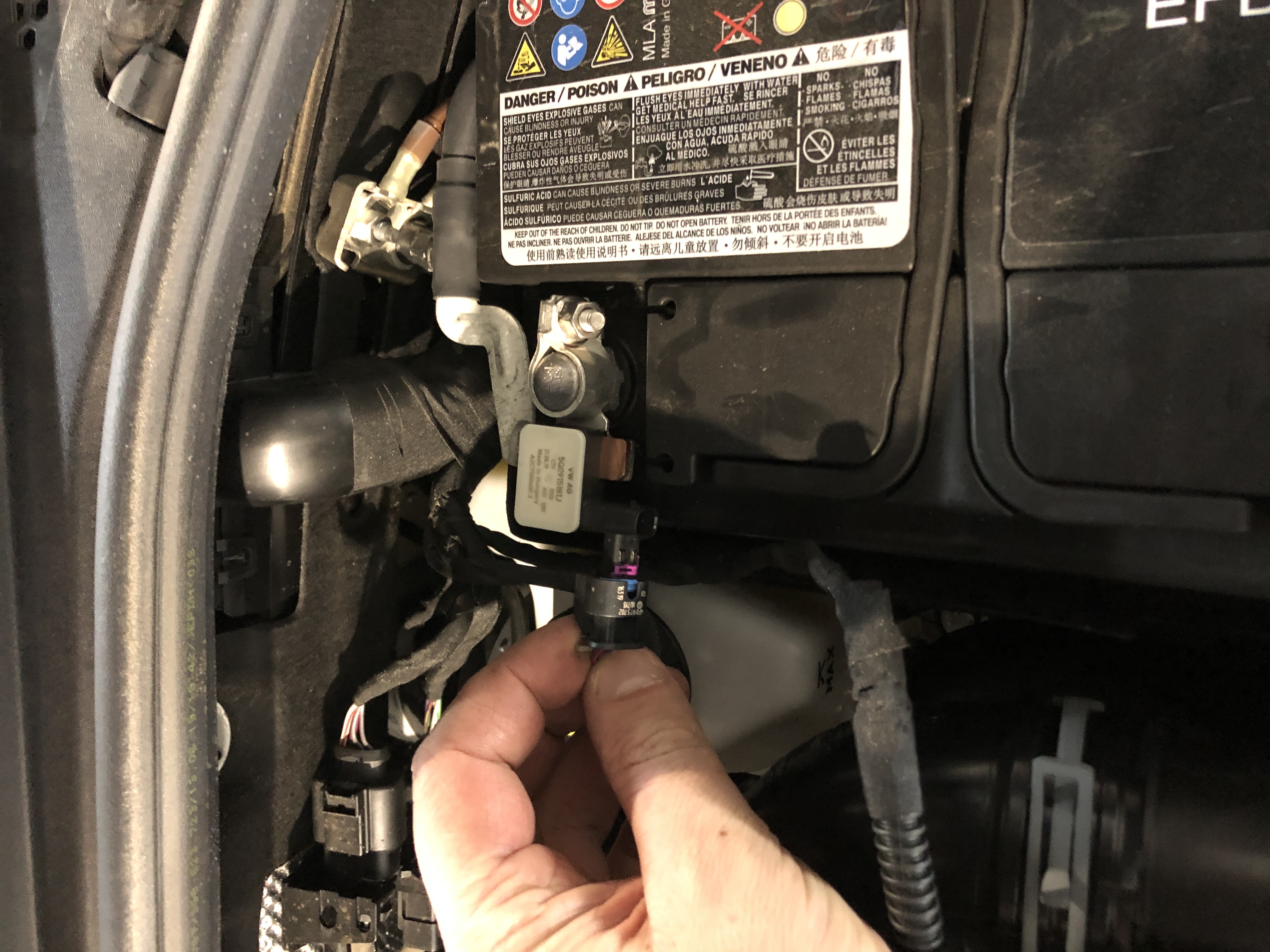

Na funkcje start/stop, ktorej nie da się wyłączyć w MY20 kodowanie polecam zrobić tak:

Dobry Człowieku, wiszę Ci flaszkę :) Komunikat "usterka systemu start - stop" no najpiękniejsze co dzisiaj ujrzałem.

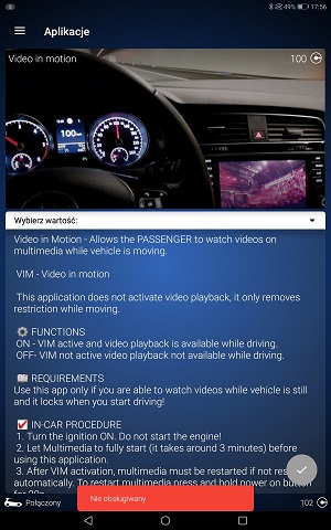

Dzisiaj probowałem zakodować ambient 30 kolorów, ViM o inne w Arteonie znajomego. Żadna aplikacja nie działała.
Funkcja nie dostępna takie info było, w moim samochodzie działa normalnie. Oba są z 2017 roku.
Różnią się jakimś oprogramowaniem, to jest przyczyna? Jak to ogarnąć?

Też mam problem z VIM w MY2020 z discovery pro - OBD11 aplikacja Video in motion i czerwony komunikat „Nie obsługiwany” :( czy to można gdzieś zgłaszać do developera obd11 czy coś zmienia zakup nowego obd11 next gen ?

Rozwijane menu z lewej strony/zakładka "HELP"

mariusz123a pisze: ↑
08.01.2020, 23:13
To wyciągnięcie wtyczki powoduje brak zarządzania energią, więc to kiepski pomysł.

defender pisze: ↑
09.01.2020, 18:30
Rozwiń się w tym temacie, co rozumiesz przez zarządzanie energia?
09.01.2020, 18:38
defender pisze: ↑
09.01.2020, 18:30
Arteon ma tzw inteligentne ładowanie akumulatora (system kontroluje obciążenia w systemie elektrycznym, temperatury... i steruje pracą alternatora). Pomiar napięcia akumulatora realizowany przez tę wtyczkę odcina informacje o napięciu baterii nie tylko dla systemu start/stop.
