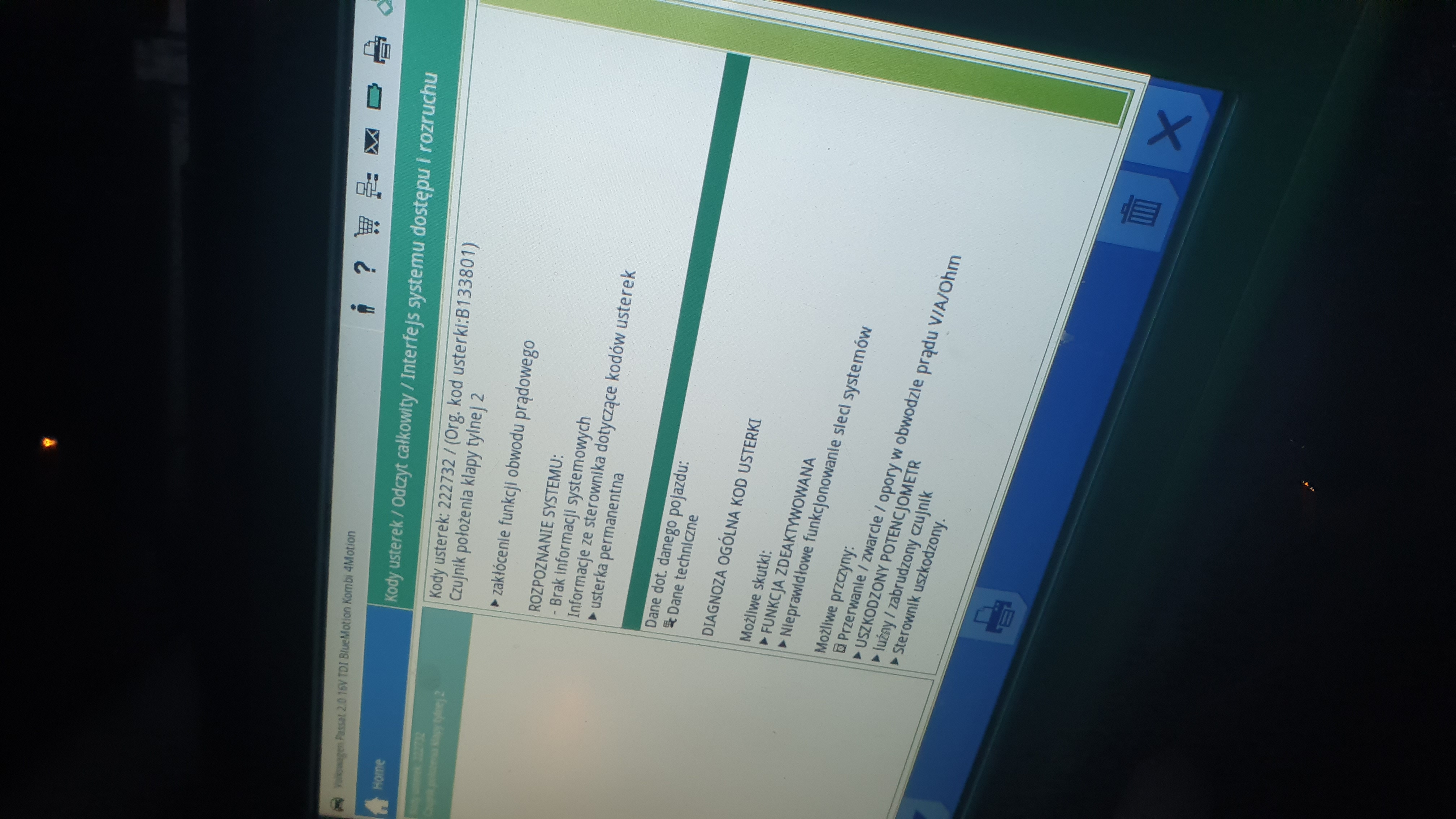

Jestem Nowy nie moge znaleść tematu. Czy ktoś może rozkodować mi błąd ? Ewentualnie gdzie danego błędu szukać ?
