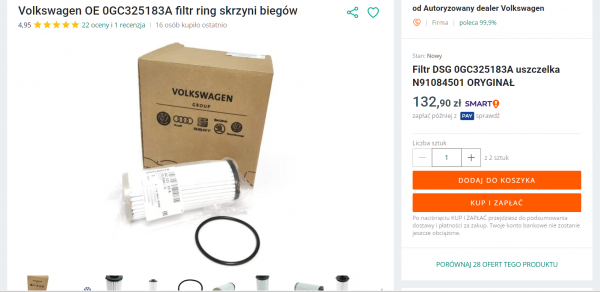

Zdjęcie poglądowe dla przyciągnięcia uwagi.

Jednak masz prawo zobaczyć zdemontowane części.
W Fordach i przy Arteonie miałem zawsze możliwość zobaczyć części, które wymienili/zdemontowali.
Zaznacz, że chciałbyś zobaczyć filtr po wymianie, aby samemu ocenić.

Z tym wyjęciem skrzyni i wymianą filtra to jest trochę prawdy. Wymieniając dwumas u siebie oddałem auto do specjalistów od automatycznych skrzyń. Pytałem o ten filtr zewnętrzny, dlaczego ASO nie przewiduje jego wymiany. Dowiedziałem się, że on nie jest bardzo istotny i raczej przeżyje auto. I wtedy dowiedziałem się, że ważniejszy jest filtr znajdujący się w środku, ale jego wymiana nie jest możliwa bez demontażu skrzyni. Ten zewnętrzny wymieniałem nie tak dawno przy przebiegu 180 tys i nie było na nim śladów zanieczyszczenia. Plus godzina roboty i zalana cała skrzynia, bo nie ma możliwości nic podstawić, żeby olej zleciał ze względu na poziome umiejscowienie.
