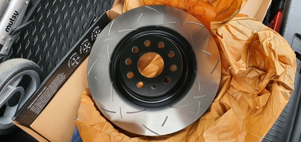

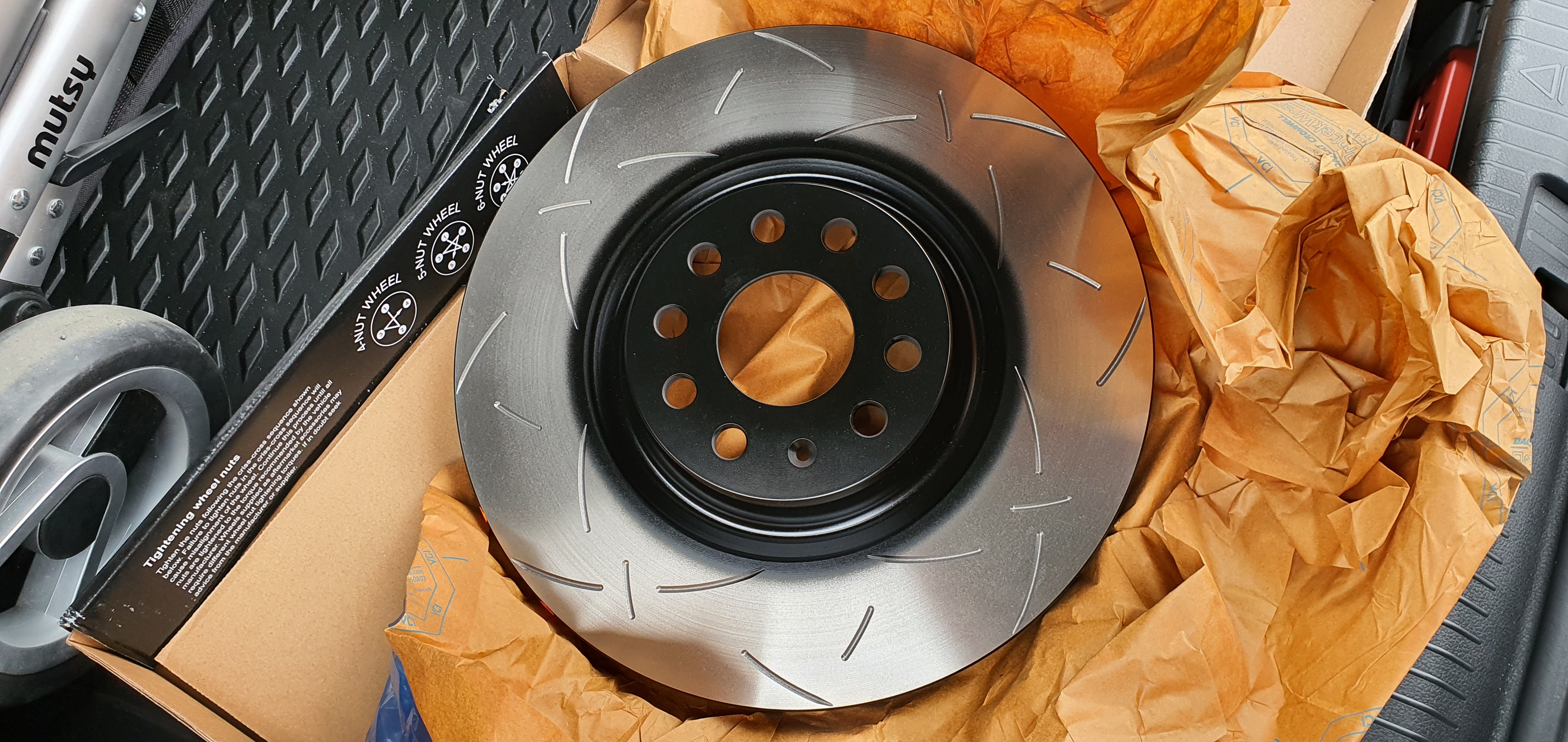

ochab
Posty: 80
Lokalizacja: Gorlice
Re: Arteon - hamulce
Post autor: ochab » 11.03.2020, 13:08
bercikson pisze: ↑
11.03.2020, 10:31
ochab pisze: ↑
11.03.2020, 07:06
Art e on pisze: ↑
14.02.2020, 09:57
U mnie albo wada materialu tarcz EBC albo sam nie wiem co-polegly po 7 tys. km (pogiely sie i bija) i sa w drodze do producenta z reklamacja.
Wczoraj weszly DBA T3 seria 4000 ale maja dopiero z 50 km wiec nie wypowiem sie. Katuja te tarcze na torze w audi S czy golfach R, cuprach, wiec powinny wytrzymac spokojnie (tyle teoria, sprawdze jak praktyka).
Co do EBC poki byly proste w zestawie z DS2500 dzialaly swietnie-pierwsze hamowania poki nie zlapaly temperatury ok, ale potem im cieplej tym bardziej chwytaly i bylo czuc ze auto hamuje a nie zwalnia.
Po długich namysłach ze względu na cenę tarcz, też dzisiaj montuję taki sam zestaw.
DBA T3 seria 4000 + Ferodo DS2500
Mam nadzieję,że będę zadowolony :)
Jaka cena tego zestawu ?
Klocki okolo 600 zl
Tarcze komplet 1500zl
