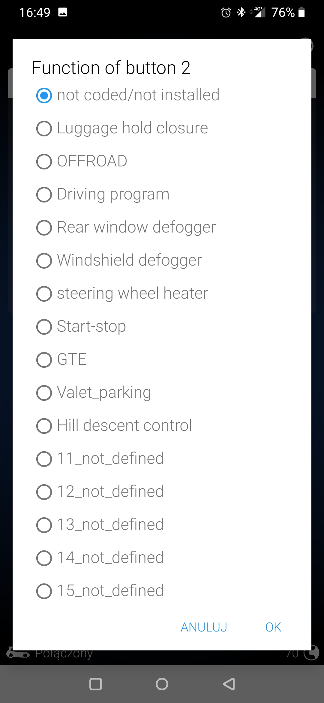

Czy jest możliwość dokodowania przycisku ESC OFF w aucie, które go nie miało fabrycznie? Myślałem, że wystarczy zamontować nowy zestaw przycisków i zmienić w sterowniku 09, w adaptacjach coś w "Button in center console". Niestety nie ma tam takiej opcji (rozebrałem auto i zamontowałem nowe przyciski, zamiast najpierw sprawdzić, co można zmienić :s ).
Wie ktoś, jak tego dokonać?

Post autor: arteonR » 08.12.2020, 18:59
LordVATer pisze: ↑
08.12.2020, 18:30
prawdopodobnie w innym miejscu jest kodowanie tego przycisku bo mam plik z obd11 z passerati b8 miał przycisk esp ale jak widac na obrazku nie był tutaj ustawiony.
LordVATer
Re: Kodowanie samochodów
Post autor: LordVATer » 08.12.2020, 19:19
Właśnie obawiam się, że potrzeba użyć długiego kodowania i to w module 03 :cry: A to już trochę mnie przerasta.
Czy ktoś z 2.0 TSI 272 KM, mający przycisk ESC, mógłby wkleić kodowanie sterownika 03?
Ja mam takie i chciałbym porównać.
0DEC6B9454212373477A070860CB69B0D62AC4E2E0069675384250F8C2A9420B00000012121212B835351919323200
Eldar
Posty: 273
Lokalizacja: Barwałd Górny
Post autor: Eldar » 10.12.2020, 22:38
Tego przycisku się nie koduje :D
