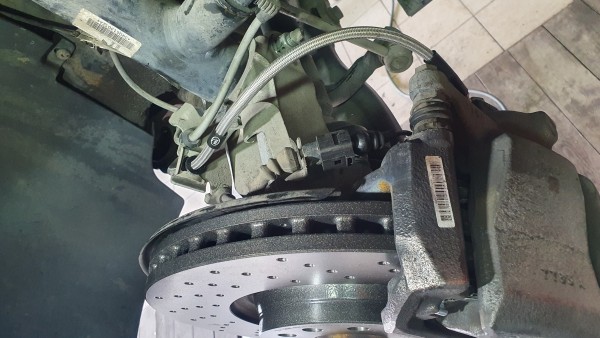

Ja mam zestaw Brembo Xtra klocki + tarcze ( przód + tył) na razie na dotarciu robię jak zalecają chłopaki z Bestdrive czyli pierwsze 500-600 km bez ostrego hamowania na razie ok

2500
Tarcze + klocki + przewody HEL
