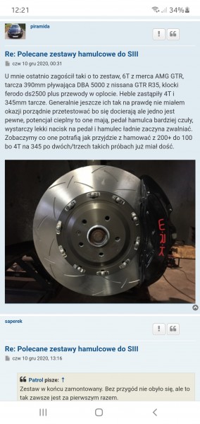

Splonely ladnie 🤬 skoro takie sety nie daja rady, jedyne rozsadne wyjscie to swap bo na reszte szkoda kasy i czasu...
Cos takiego jak na zdjeciu pewnie by zalatwilo sprawe (forum SIII, nazwe uzytkownika widac na foto) - zacisk z AMG GTR, tarcza z GTR 🙃
