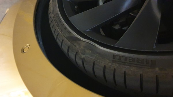

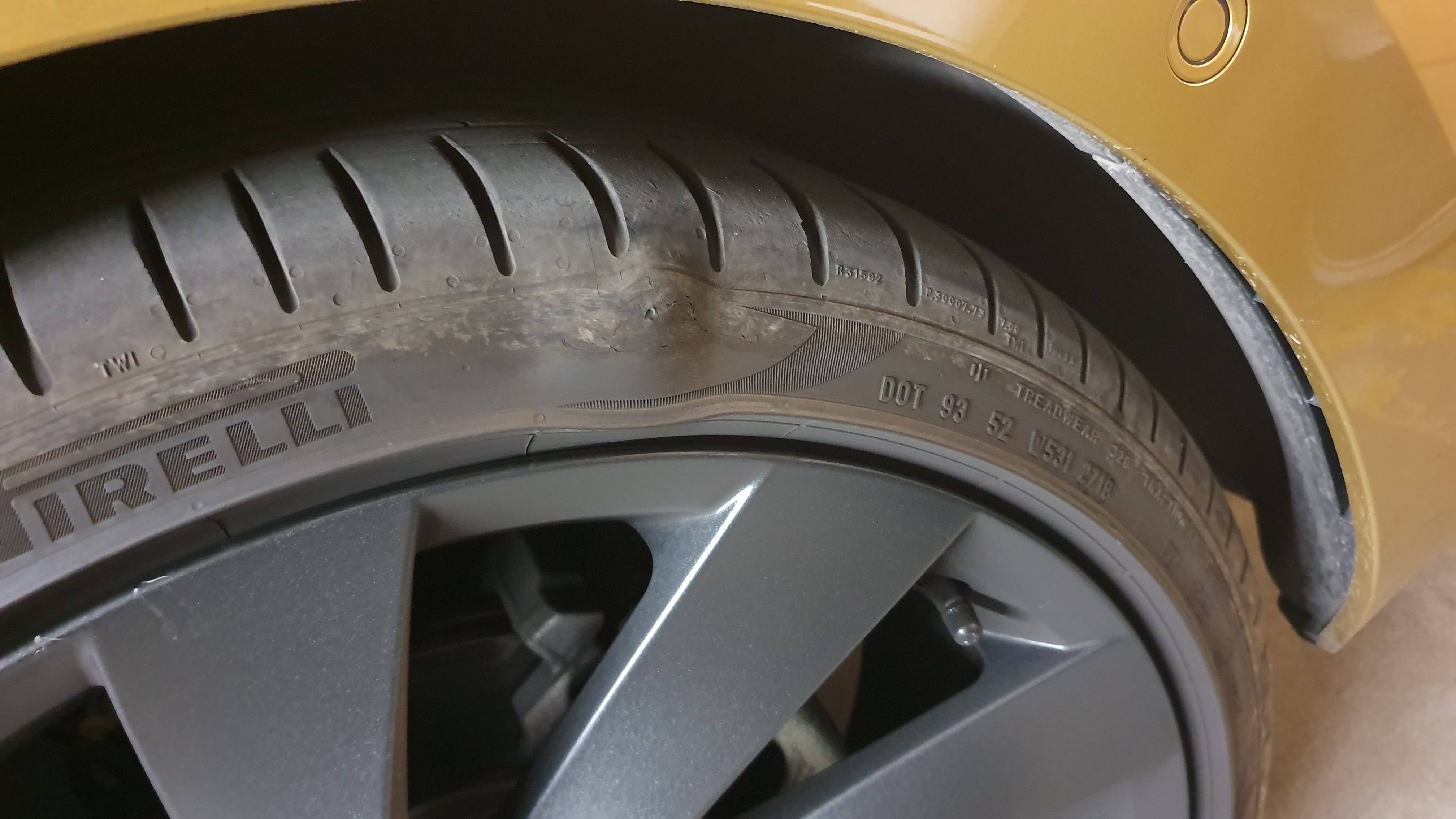

Dzisiaj odkryłem takie cudo. Nie przypominam sobie bym gdzieś uderzył w kant lub żle wjechał, staram się raczej ostrożnie pokonywać takie przeszkody. Zgłosiłem z AC jade to wymienić do serwisu jako uszkodzenie podczas jazdy aczkolwiek znajomy mówił, że na opony jest również gwarancja. Auto mam 10msc i 25tys nakręcone. Przejdzie to ? Ktoś coś miał podobnego?
I pytanie czy nie powinienem zmienić obu opon z przodu ?

Nie ma szans zeby to uznali jako wade opony, ewidentnie jest to uszkodzenie mechaniczne. Nie musiales wcale poczuc uderzenia...mogles gdzies lekko zahaczyc kraweznik,ja tak rozerwalem jedna opone a ledwo dotknelo...taki urok niskich profili. Zobacz na wywazarce czy felga nie jest krzywa
zalezy ile jest bieznika ale przy 25 tys to raczej obie do wymiany

Mi takie coś wyskoczyło po wjechaniu w dziurę w jezdni z mocno ostrymi krawędziami tej dziury i przy większej prędkości. I to wystarczyło, żeby oponę uszkodzić.

A ja będę kontrowersyjny i powiem, że mi wymieniono 4 opony na gwarancji z takim samym objawem (bąbel z boku). Nie było żadnego śladu uderzenia opony, jakby się rozwarstwiła wewnętrznie. Problem dotyczył jednej opony, ale że miałem napęd 4x4 to nie chciałem ryzykować problemu z kolejnymi. Opony Hankook.

A nie lepiej znaleźć dziurę w jezdni (ale nie przy torowisku) zrobić zdjęcia i zgłosić do miejscowego zarządu dróg?
Dwa razu tak robiłem i za każdym razem PZU płaciło za nowe opony minus % zużycia starej.
Tylko nie torowisko. Tym rządzi MPK i mają osobne polisy, wiadomo minimum składki minimum wypłat.
Takie uszkodzenie to ewidentnie pęknięty oplot w oponie od uderzenia w dziurę lub krawężnik.
Na miejscu VW nigdy bym nie uznał reklamacji.

Na opony od jakiegos czasu jest ubezpieczenie (oprocz gwarancji) od VW tez przy zakupie samochodu - nie pamietam szczegolow zakresu, ale moze o to chodzic tez.

Tez mam takiego bąbla na zimówkach a tez w dziurę mie wpadłem.
Wiem ze opony ubezpieczone wiec mam w nosie:

Sprawa ma się następująco, Ubezpieczyciel zaakceptował wymianę opony ale tylko tej uszkodzonej.
Czy nie powinno się wymienić na całej osi opon z takim zużyciem ?? ponad 50% zużyty bieżnik po 25 tyś km.
Kalkulacja wygląda następująco: nowa opona wyceniona 920 odliczone 20% z tytułu zużycia =
Serwis wycenił naprawę na 1193 zł ubezpieczyciel chce zwrócić tylko 736. Resztę mam sam dopłacić.
Co Wy na to?
