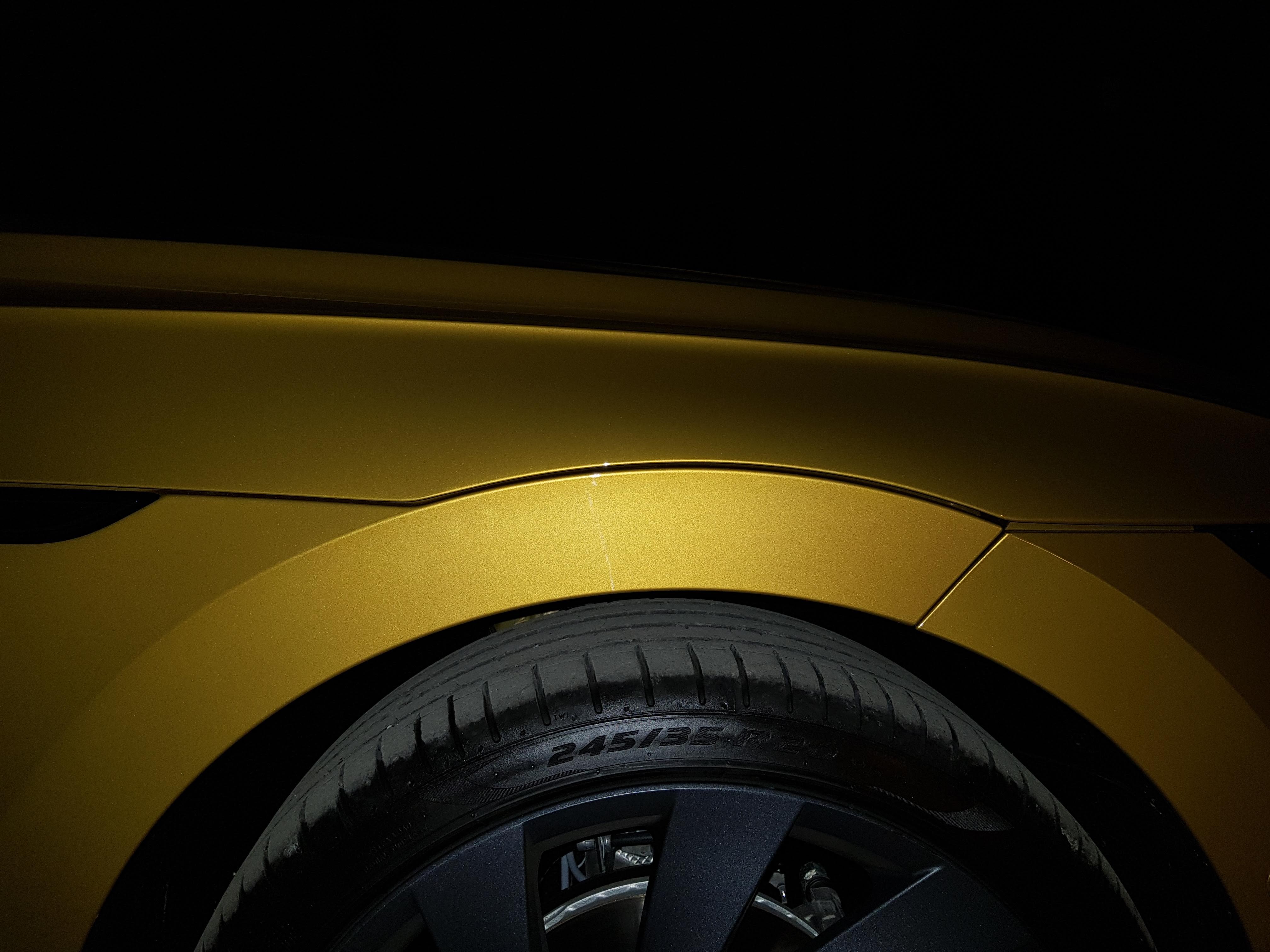

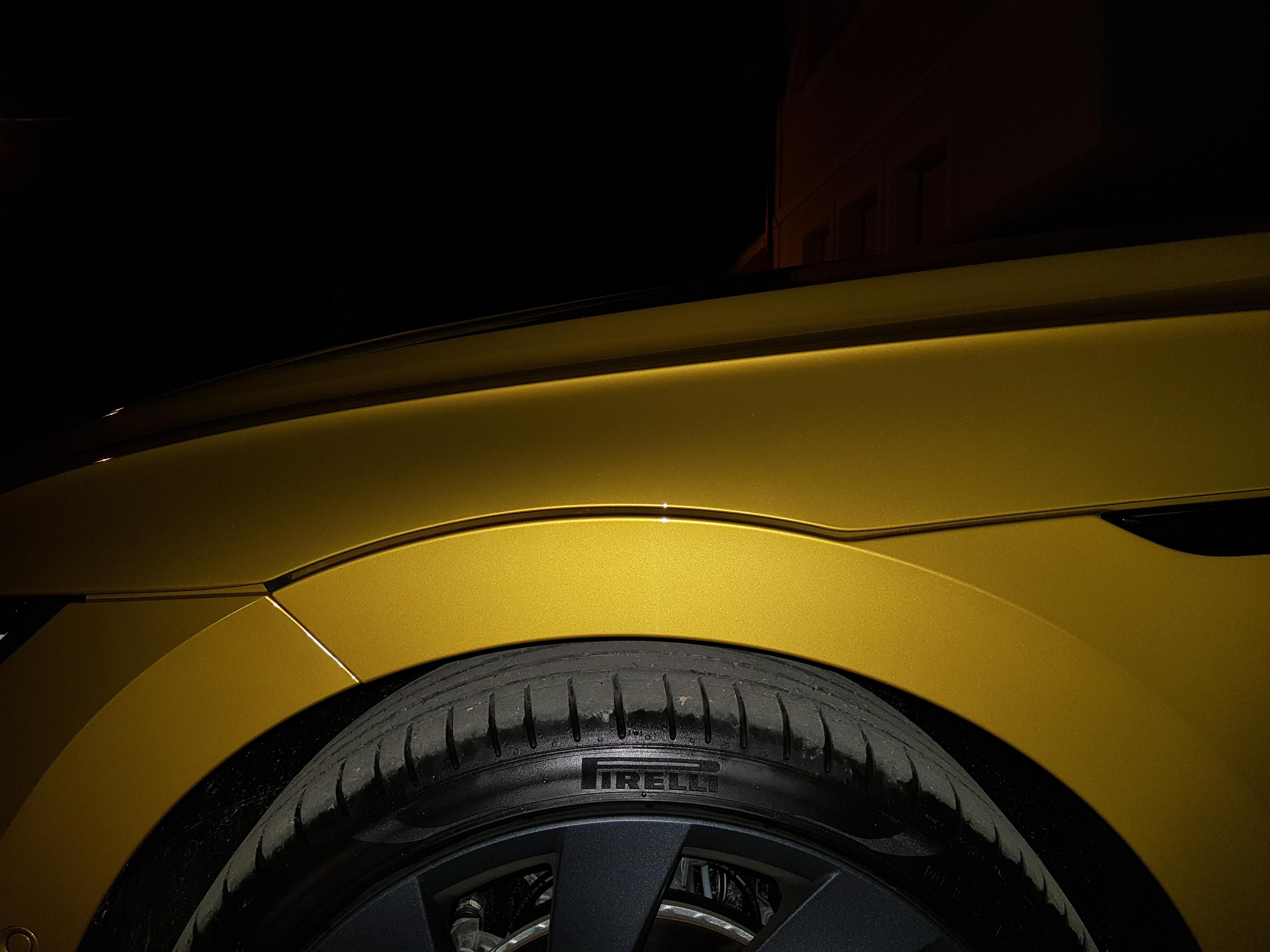

Dołączam zdjęcia. Robione po ciemku ale widać roznice. Na żywo dużo bardziej to widać...

Otwierałes maskę?tam są dwa zaczepy po obu stronach, które muszą równo złapać,jak złapie jeden to efekt jest podobny do tego ze zdjęć

Tak probowalem - otwieralem i zamykalem wilokrotnie ta maske. Zauwazylem, ze sa dwa zaczepy. Nie bylo poprawy w zadnym przypadku.

Radio i tak muszą zaktualizować, a maskę miałem tak samo. Z prawej strony była rażąco większą szczelina do błotnika. Delikatnie odkręciłem chyba trzy nakrętki od zaczepu maski (za błotnikiem przy przedniej szybie) i delikatnie ją opuściłem.
Teraz jest idealnie, ale uwaga mogą zostać ślady odkręcania na nakrętkach. Ja załatwiłem sobie odrobinę lakieru i zamalowałem. Także u mnie jest ok, ale ponieważ Ty i tak będziesz w serwisie, więc może lepiej, żeby oni maskę też poprawili, ale sprawdź później czy nie zostawili śladów po odkręcaniu.

Potwierdzam temat z maską. U mnie też były różne szczeliny po lewej i po prawej. Po stronie kierowcy była większa szpara. To musi być związane z montażem w fabryce, bo nawet na filmach na YouTube o testach Arteona widać, jak prezentowane sztuki mają ten sam problem. Dosłownie 2 tygodnie temu, przy wymianie opon w serwisie VW zgłosiłem temat maski do poprawki i zrobili bez problemu. Chyba serwisy wiedzą, że coś jest na rzeczy. Teraz jest perfekt.
