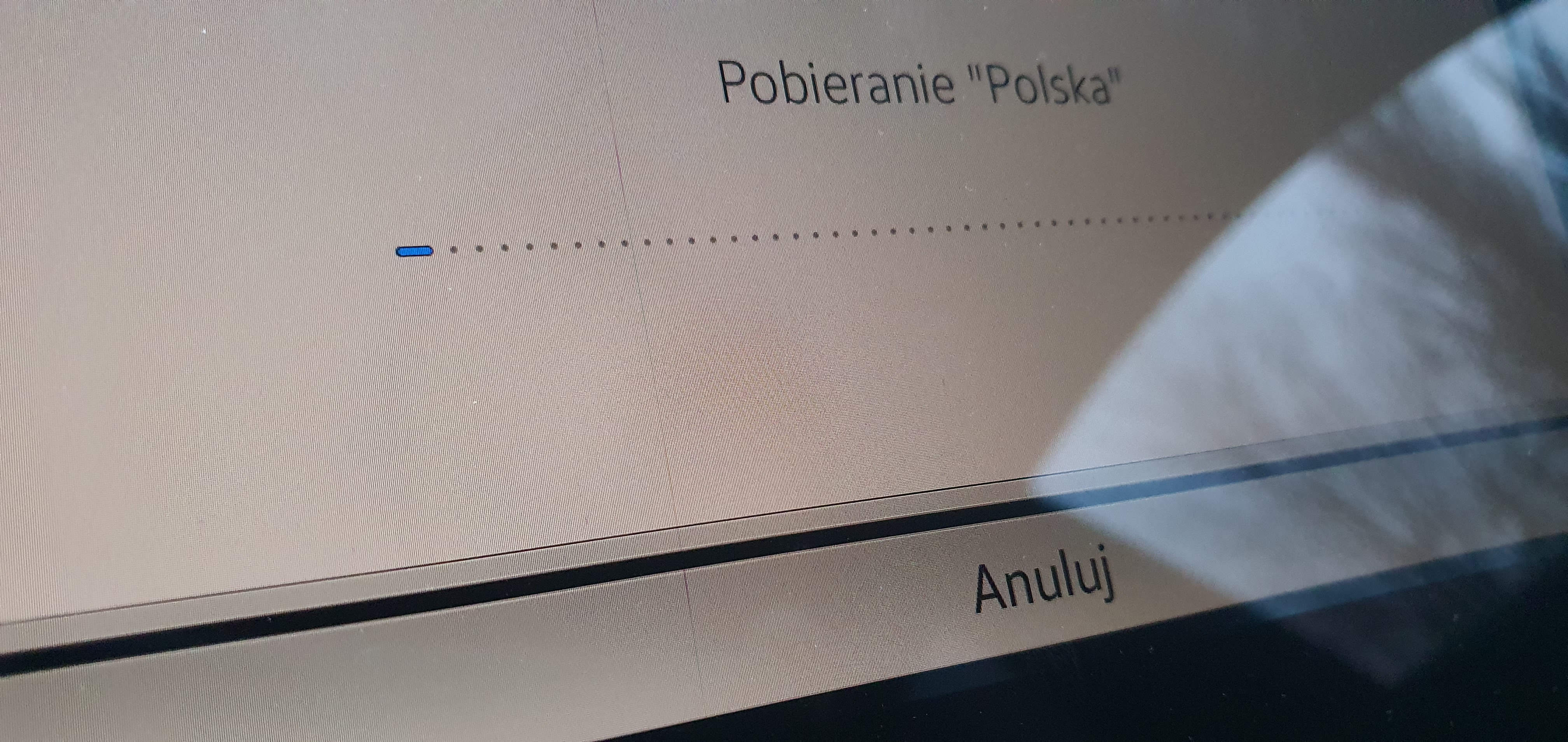

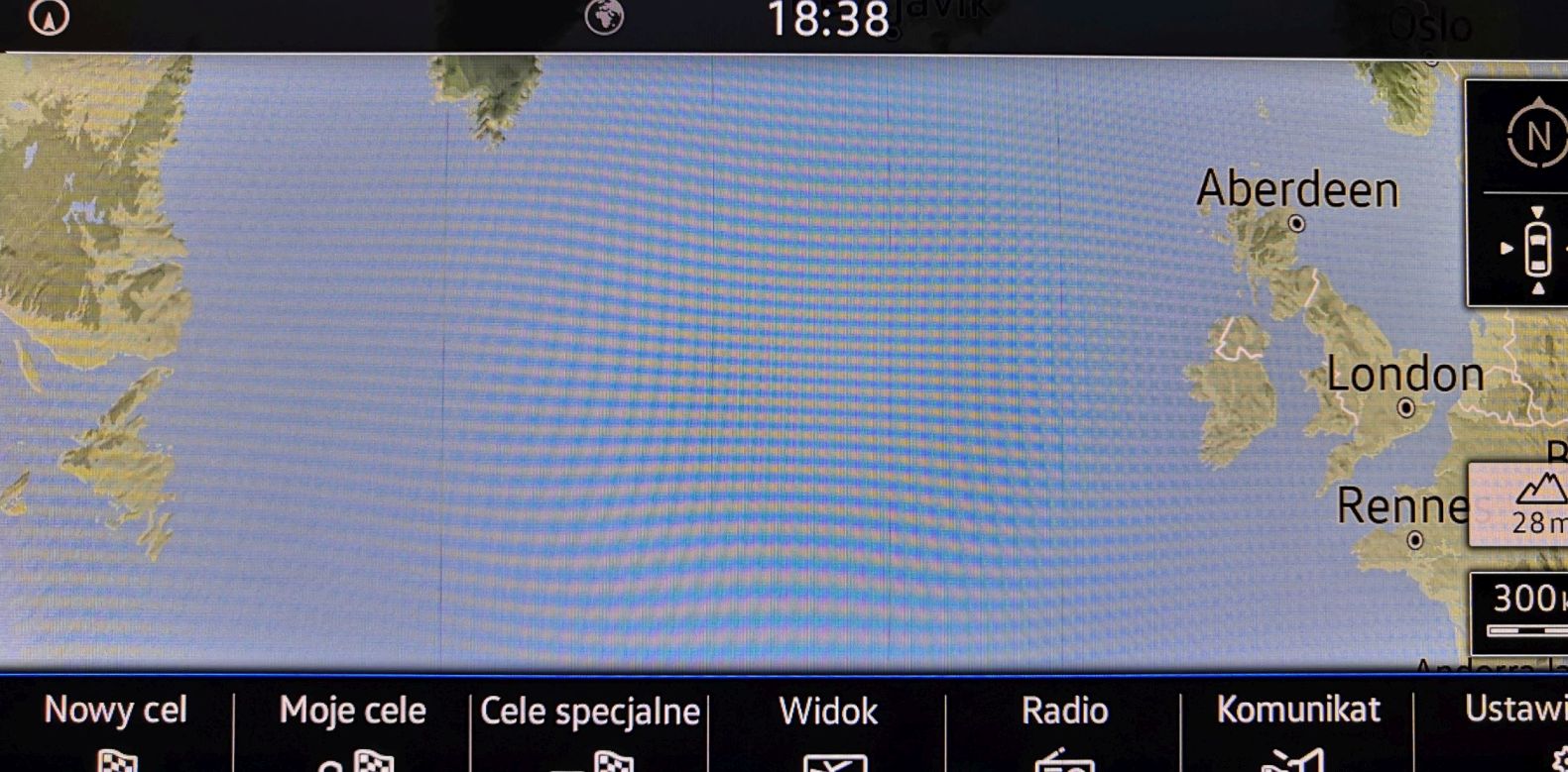

Znany problem popękanego(?) wyświetlacza dopadł i mnie po prawie dwóch latach od odbioru. Samochód w ciągu roku jest garażowany pod blokiem, także ma ciepło. Uszkodzenie pojawiło się po kilku dniach stania na zewnątrz w temperaturach około od -10 do +5. Jeden z użytkowników na forum o tym problemie również pisał w okolicach stycznia. I tak się zastanawiam czy ta usterka nie jest powiązana z niskimi temperaturami? A jeśli tak to polecam wszystkim,którzy mają ekrany DP, wystawić swoje auta na mróz przed upływem gwarancji.
Zapraszam do podzielenia się swoimi doświadczeniami w tym temacie. Zobaczymy też jaka jest skala problemu dzięki ankiecie.

i ten sam problem u mnie dzisiaj rano, a gwarancja skończyła się na początku stycznia. Taki pech..
Auto garażowane, więc niskie temperatury raczej nie są tu problemem. W przyszłym tygodniu jadę z tym na serwis, zobaczymy jak VW do tego podejdzie. Koszt wymiany wg serwisu to 3‐4 tys., ale może będzie jakiś gest handlowy. Zobaczymy. Jak nie, to zostaje jazda z paskami na ekranie :s

U mnie to samo! Dwa paski pojawiły się tydzień temu. Myślę, że temperatura nie ma wpływu. Na szczęście wymiana na gwarancji.

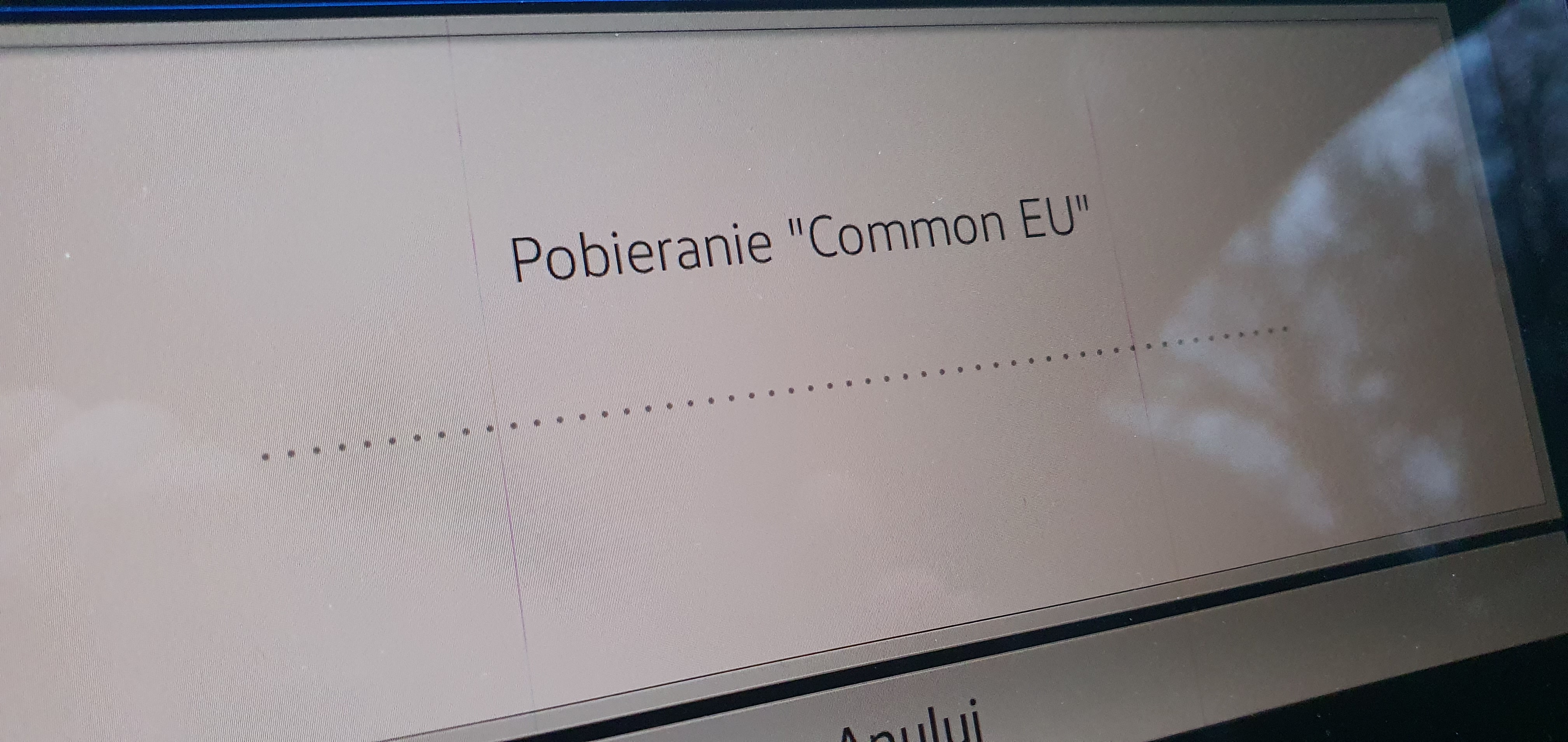

Dopadło dziś i mnie, samochód z lutego 2018, 33 tys. przebiegu. Jeden pasek.

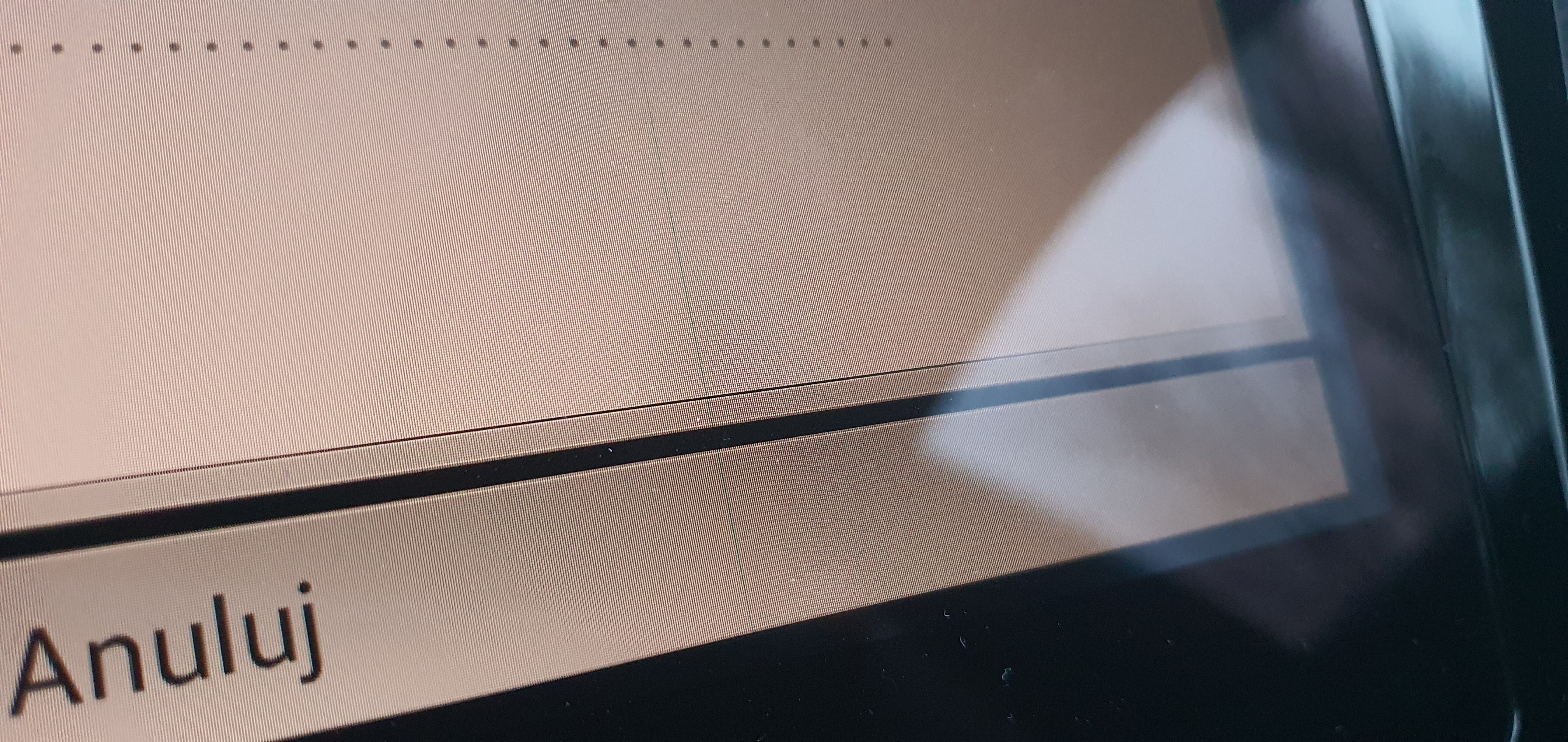

Po wizycie w "aso" dzis, bez pyskowania i awantur ekran do wymiany. Jest 8 szt. na magazynie w PL jak cos (chyba sie szybko rozchodza), wymiana na gwarancji, czas to jakies 3/4 godz. (plus sciagniecie ekanu z magazynu centralnego w PL).

Udało mi się w końcu dotrzeć do ASO. Wymienili bez problemu na gwarancji (mają na to TPI).
