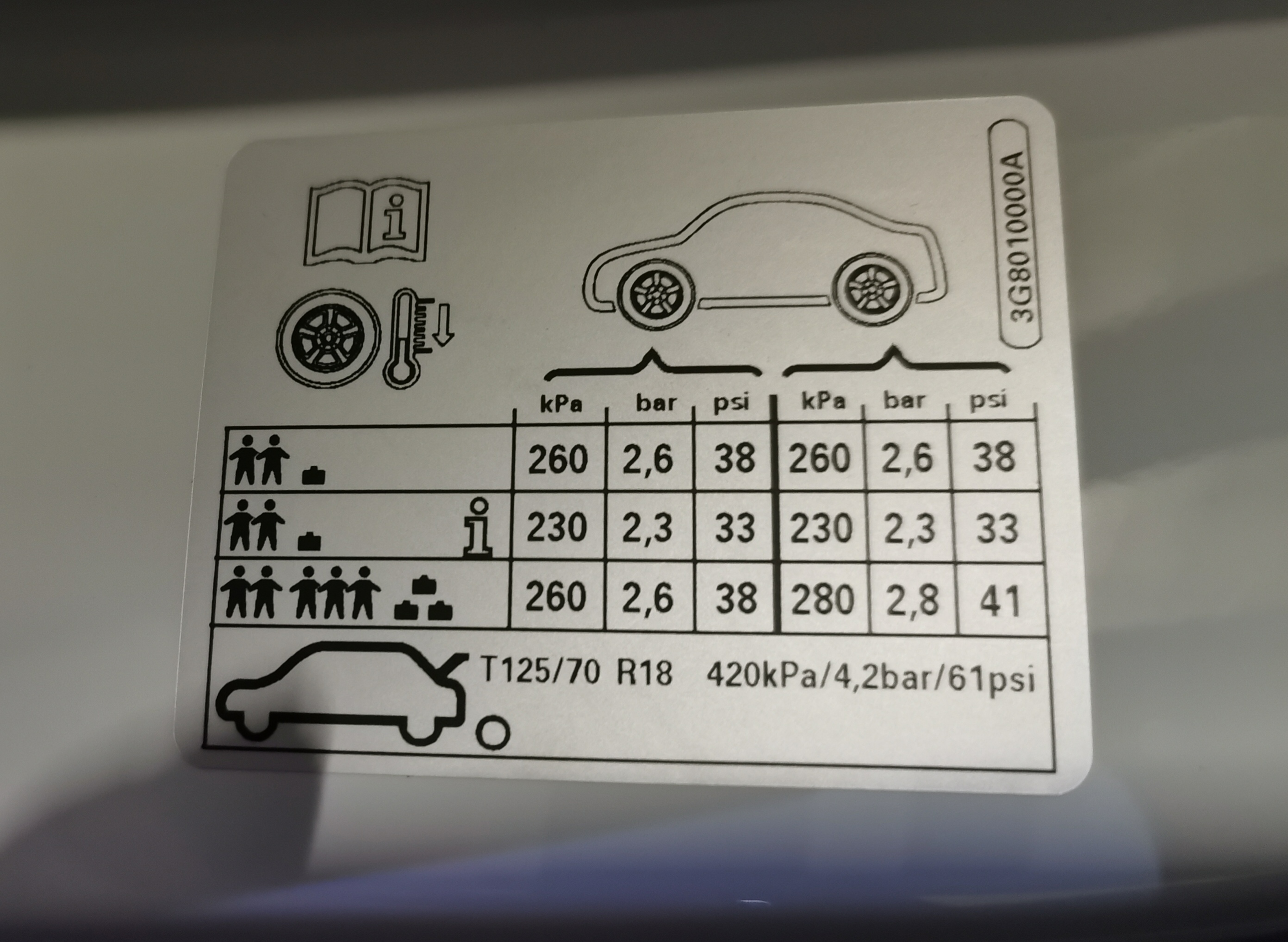

Czesc ! Z czystej ciekawosci na jakich poziomach cisnienia w oponach jezdzicie? Ja obecnie na zimowkach dopompowalem przy -3C z 2.3 do 2.6bar przed jazda autostradami i spalanie spadlo wzgledem trasy dojazdowej o 0.5l/100km, ale zrobilo sie twardo nawet z DCC. Mam silnik 190TSI.
Tabliczka znamionowa przy dwoch osobach i bagazu wskazuje wlasnie 2.6 bara. Opony 245/45 R18.
P.s. czy ktos wie do czego odnosi aie druga pozycja tej tabliczki z wartoscia 2.3 oraz literka "i" ?

Cisnienie tzw komfortowe, wiecej pali ale jest wygodniej...co kto woli
Re: Ciśnienie w oponach
Post autor: k1coR » 23.01.2018, 08:08
kriss555 wszystko wyjaśnił, dlatego masz taką różnicę w komforcie. Ja jeżdżę wg tabliczki na 2.6 na tej samej gumie.

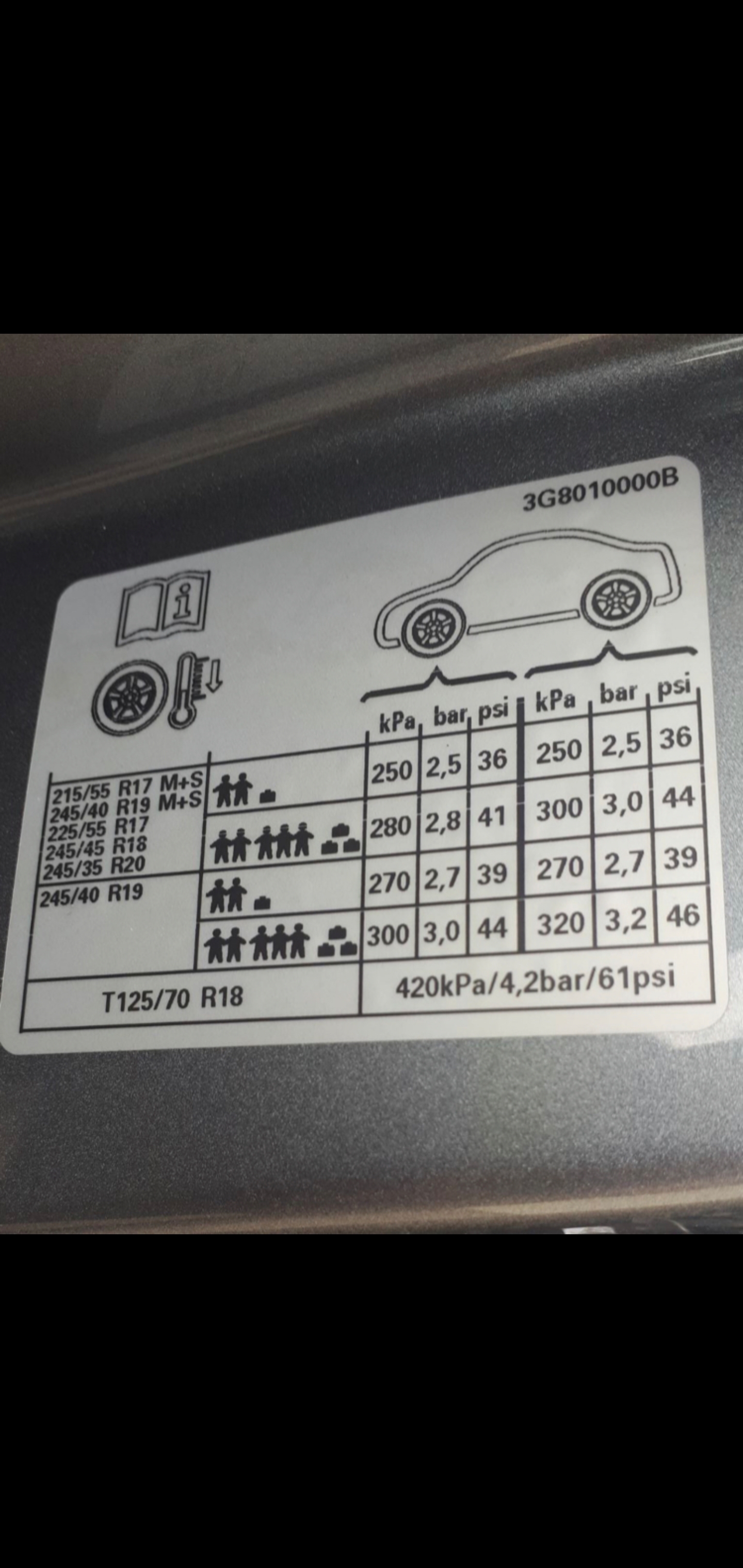

A ja mam takie pytanie.. bo tabliczka znamionowa definiująca ciśnienie ma na dole podany rozmiar kół 18'' podczas gdy moje auto ma fabrycznie 20'' 245/35/R20. Czy ktoś z was orientuje się jakie powinno być ciśnienie dla 20 ?

Na tabliczce znamionowej jest 2.7 bara normalnie a 2.4 komfort .Akurat w passat jest 2.6 normal a 2.3 komfort. Na codzien wole mniej bo miekszy nie tlucze tak zawias a na autostrade wiadomo ze jak dlugo sie jedzie lepiej 2.7 bo mniej spali i opona mniej sie zuzyje
U mnie jest taka (R18 to oznaczenie dla dojazdówki)

Nauczony ostatnimi doświadczeniami, do 20" polecam ciśnienie minimum 2.8bar. Po ostatnim uszkodzeniu opony do zimówek będę pompować chyba 3.0bar z uwagi na bardziej miękką gumę.
