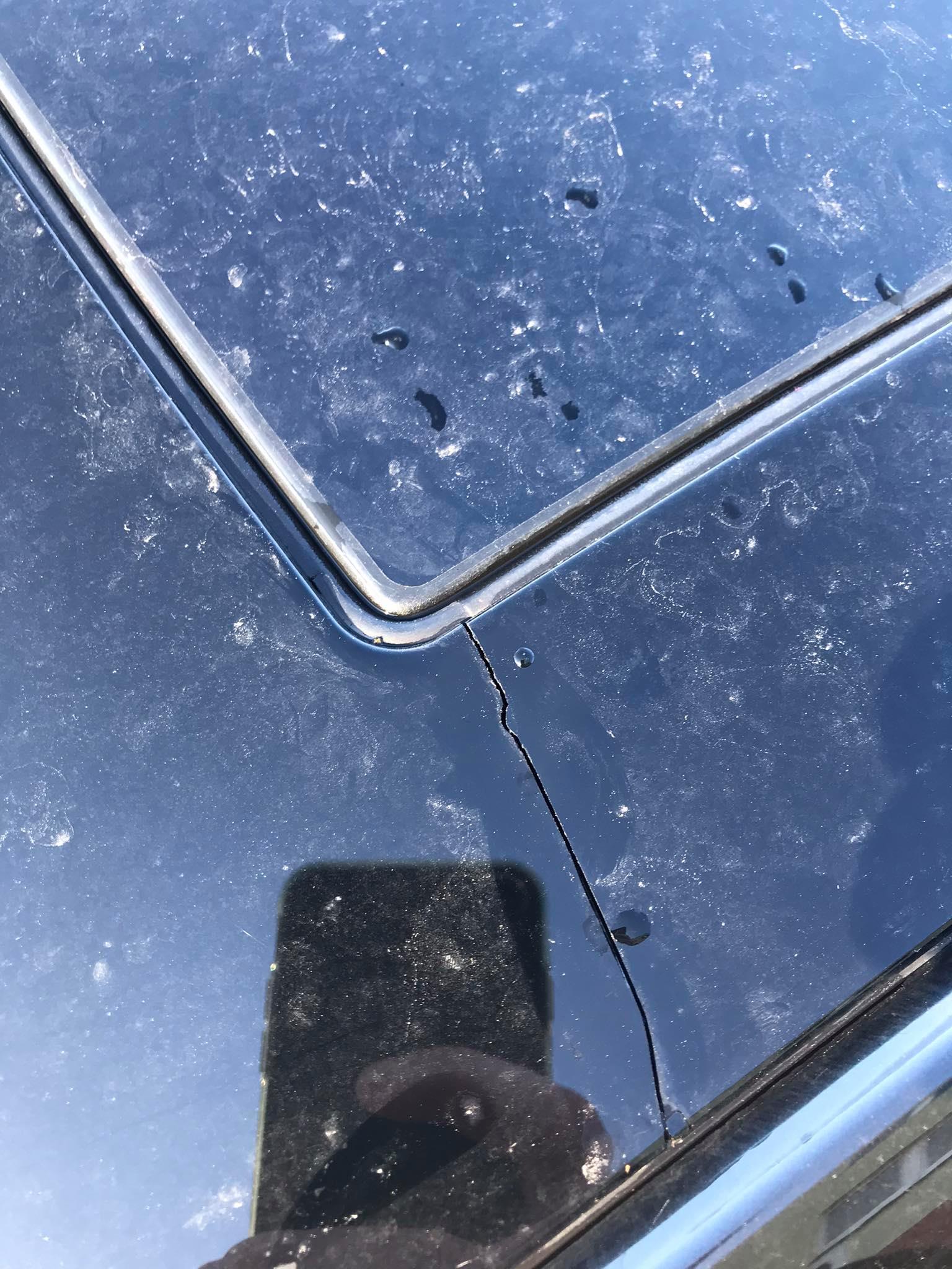

co zrobić z tym fantem, dzisiaj zauważyłem pękniecie w "osłonie" dachu panoramicznego Artek ma niecały rok i 24 000 km na koncie

Może pojechać do ASO i to zgłosić.

Montowales bagażnik? Otwierałes dach po montażu?

Cześć,
Tak jak powiedział kolega wcześniej, zgłosić do ASO. Ta blenda jest przyklejana na stałe do nadwozia i jej wymiana nie jest trywialna. Trzeba ją dosłownie zerwać, a nową przykleić.
Pozdr.

Aktualnie jestem autem w Norwegii tu cały czas zima więc i na zdjęcia śnieg na jutro jestem umowiony w salonie bo wezwali mnie na akcje serwisową "elektromechaniczny wzmacniacz siły hamowania" . to zapytam co z tym fantem zrobić
Nic na dachu nie było montowane, auto stało od kilku dni więc przy weekendzie chciałem przejechac sie na wycieczke a tu taki ząk

U mnie tak samo poszla aso ogarnelo temat

A wysłali zapytanie do fabryki w Niemczech czy sami podjęli decyzję? bo w norwegi wysłali zdjęcia do Niemczech i dadzą mi odpowiedź czy gwarancia to obejmuje
