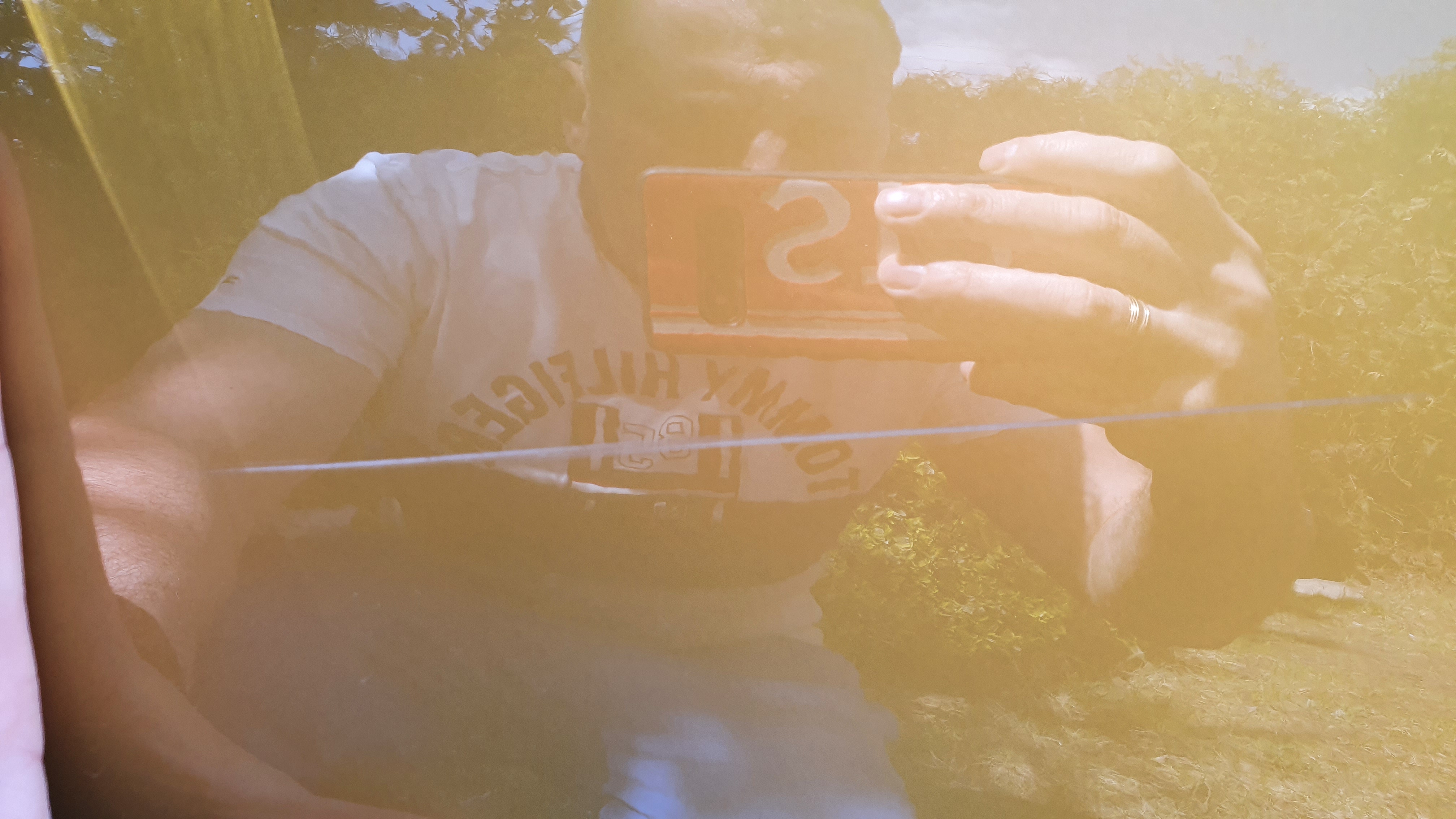

Koledzy ktoś malował może drzwi? Jakaś kur..a przydrapała mi lakier, rysa na 15-20 cm aż do wyłaniającecgo białego koloru spod kurkumy.... Jaki orientacyjnie to będzie koszt ? A może spróbować samemu. W sumie farbę i lakier do zapraweķ mam, nawiasem mówiąc kupiłem by zrobić odprysk na masce i 5mm zdarte nadkole.
Chytry los chciał chyba bym wypaćkał całą tę farbę bo rysa "powstała" w tym samym dniu gdy dostałem przesyłkę z zaprawką....
Rysa na drzwiach
Rysa na drzwiach

Podeślij fotki to zobaczymy. Jest kilka opcji, aby obejść się bez lakierowania całego elementu...
Re: Rysa na drzwiach
Stary, nie próbuj robić takich rzeczy sam... Zaoszczędzisz 400-500zł na malowaniu elementu (znajdziesz dobrego lakiernika w tej cenie) a później stracisz na wartości samochodu dużo więcej przez spapraną robotę. To co mogę Ci poradzić to zrób zdjęcia drzwi bo jak będziesz sprzedawał samochód pokażesz nowemu kupcowi (który będzie z miernikiem grubości), że miałeś rysę a nie rozwalone całe drzwiToMili pisze: ↑07.05.2020, 22:51Koledzy ktoś malował może drzwi? Jakaś kur..a przydrapała mi lakier, rysa na 15-20 cm aż do wyłaniającecgo białego koloru spod kurkumy.... Jaki orientacyjnie to będzie koszt ? A może spróbować samemu. W sumie farbę i lakier do zapraweķ mam, nawiasem mówiąc kupiłem by zrobić odprysk na masce i 5mm zdarte nadkole.
Zanim cokolwiek polakierujesz sprobuj przytuszowac ryse mazakiem permanentnym w kolorze zbliżonym do lakieru. W poprzednim aucie tak zrobiłem,pozniej wosk ,naprawde trzeba było się dobrze przyglądać żeby zauważyć ryse.ToMili pisze: ↑07.05.2020, 22:51Koledzy ktoś malował może drzwi? Jakaś kur..a przydrapała mi lakier, rysa na 15-20 cm aż do wyłaniającecgo białego koloru spod kurkumy.... Jaki orientacyjnie to będzie koszt ? A może spróbować samemu. W sumie farbę i lakier do zapraweķ mam, nawiasem mówiąc kupiłem by zrobić odprysk na masce i 5mm zdarte nadkole.
Absolutnie tego nie lakieruj jeśli da się z tym żyć lub można zamaskować - z prostej przyczyny - jeśli będziesz miał inna szkodę , w innym miejscu będziesz miał o jeden element lakierowany więcej i wytłumacz to kupującemu.gajes20 pisze: ↑08.05.2020, 13:21Stary, nie próbuj robić takich rzeczy sam... Zaoszczędzisz 400-500zł na malowaniu elementu (znajdziesz dobrego lakiernika w tej cenie) a później stracisz na wartości samochodu dużo więcej przez spapraną robotę. To co mogę Ci poradzić to zrób zdjęcia drzwi bo jak będziesz sprzedawał samochód pokażesz nowemu kupcowi (który będzie z miernikiem grubości), że miałeś rysę a nie rozwalone całe drzwi
W lakierników za 400pln nie wierzę - naprawiałem w różnych ASO kilka razy, żadne z nich nie potrafiło 100% dobrze polakierować ani wypolerować, a co dopiero Pan Wiesio.
Poszukaj w okolicy magików od autodetalingu i daj im ten lakier zaprawkowy. Powinni ogarnąć i nie będzie śladu.
Dzięki wielkie za podpowiedzi. Jutro zrobię kilka zdjęć i wrzucę tutaj.
Daj foty. Ale z tego co piszesz bez lakierowania elementu sie nie obejdzie zeby nie bylo widac. Realna cena w aso to ok 1000zl z wpisem w papiery i masz z glowy. Jak wyszedl podklad to nie wierze w zadne smart repair ani tym bardziej kredki koloryzujace. Widac bedzie zawsze. Jak blisko krawedzi to trzeba nedzie sie jeszcze wpylic w kolejny element zeby sladu nie bylo
Nie strasz kolegi. Aż tak źle nie będzie. Mi syn przejechał kierownicą od roweru po boku. Kiedyś założyłem mu ciężarki motocyklowe na końcówki rurek, a na dodatek jeszcze rower się przewrócił na maskę i wgniota z rysą . Qźwa ale leciały ...... Dałem do gościa co się bawi w auto detaling. Ogarnął wgniotkę, rysę i jeszcze polerka całego auta. Ale musiałem mu dać lakier zaprawkowy.
Tak to wygląda. Nie jest bardzo głęboką rysą, liczę że lakiernia to ogarnie i wypoleruje.
